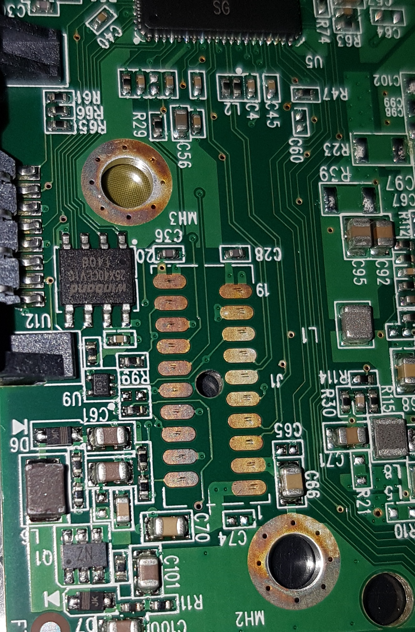

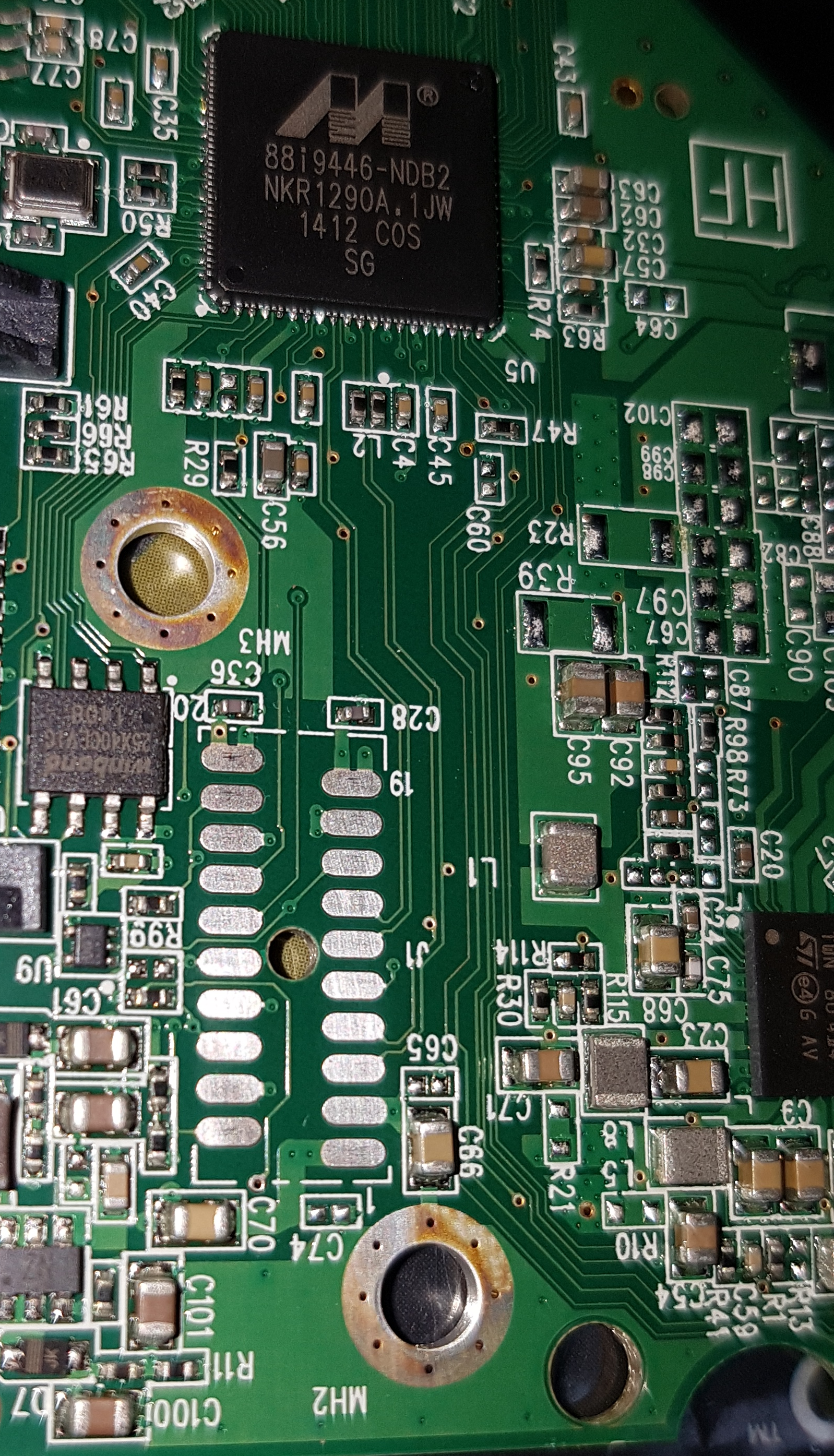

Willst du noch was ausprobieren? Versuchen kostet ja nichts. Was du unten siehst ist die Controllerplatine der verbauten 3TB Elements Festplatte. Einmal vor der Reinigung und einmal nach der Reinigung. Gereinigt mittels eines weichen Radiergummis und anschließendem Abwischen mit Brennspiritus. Es muss auf jeden Fall ein weicher Radierer sein; sonst verkratzt du die Kontakte. Erwarte trotzdem kein Wunder davon.
Links sieht man übrigens den erwähnten Chip
