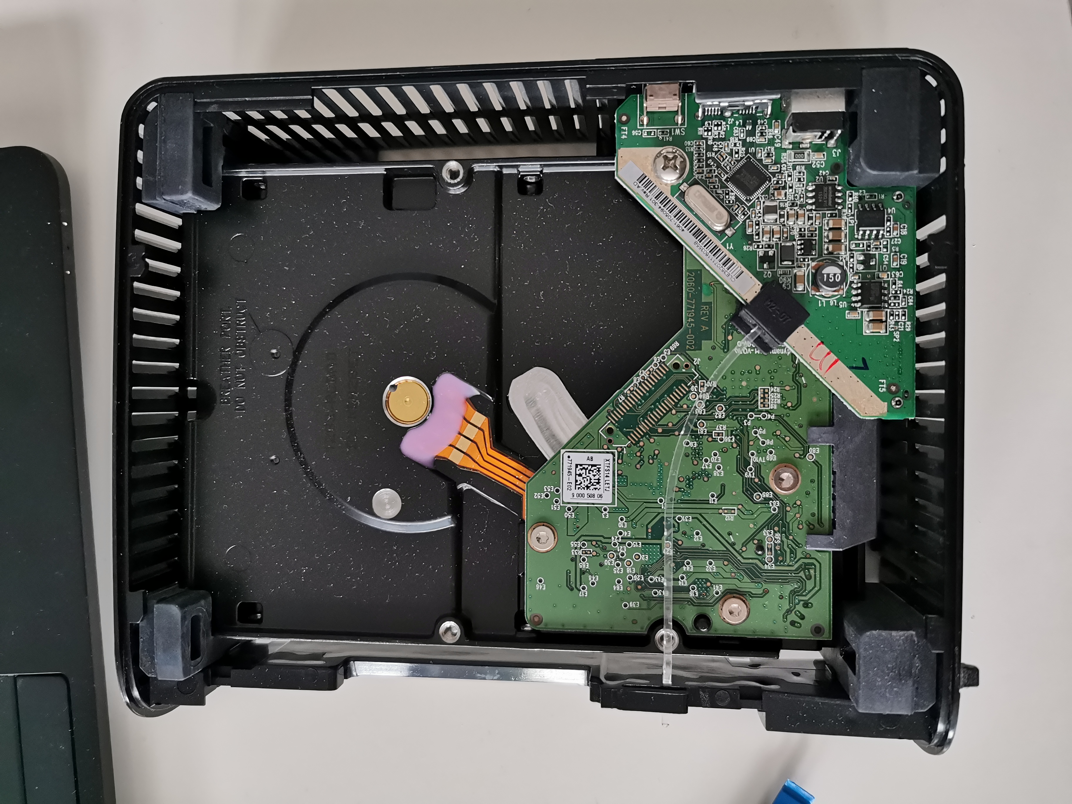

Ich werde mich mal dann morgen in Ruhe mal damit befassen und mal sehen ob ich das Gehäuse öffnen kann.

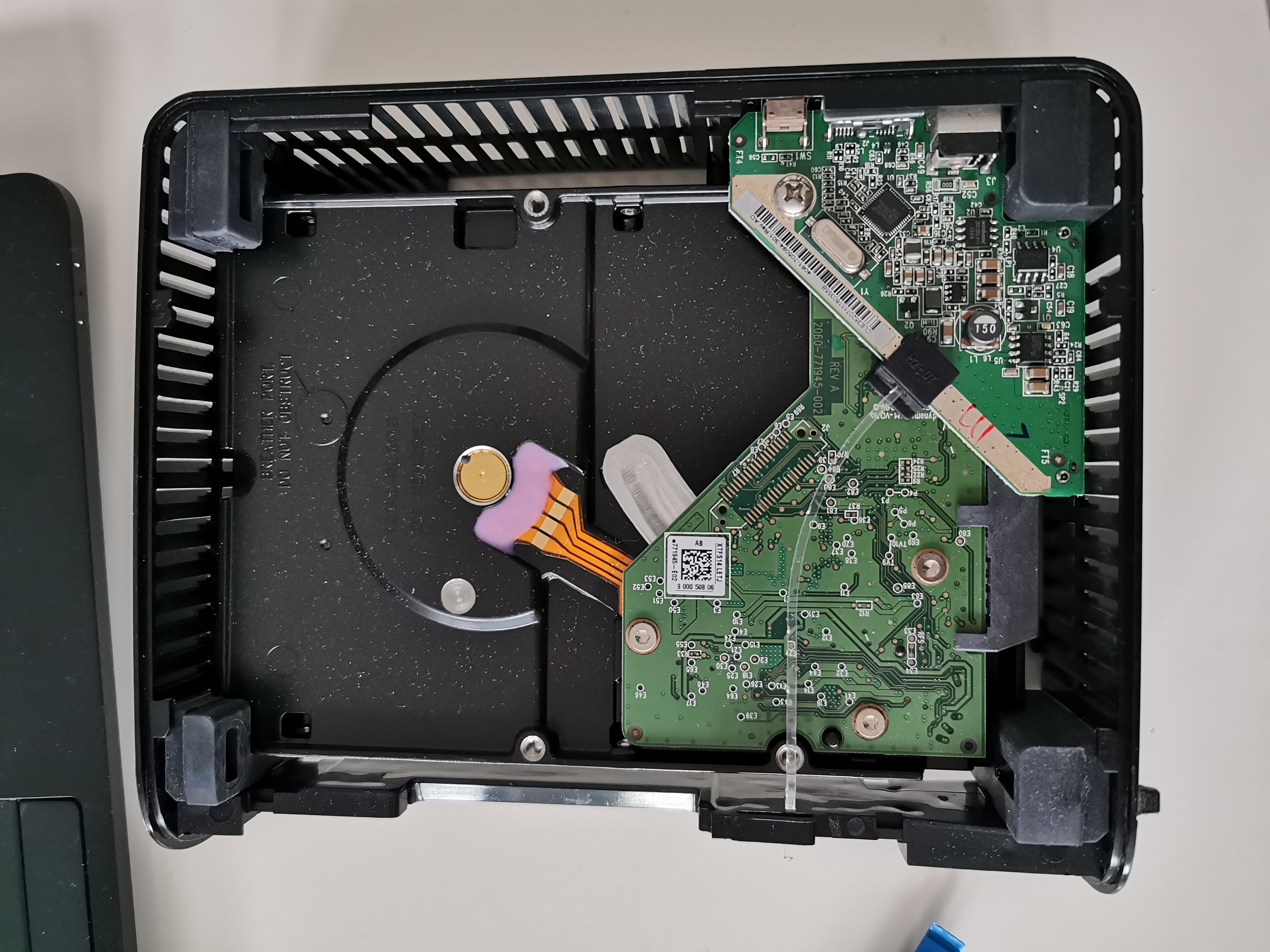

So, ich habe nun das Gehäuse entfernt. Welche von den genannten Dockingstationen soll ich denn nehmen?
@Inzersdorfer hatte ja geschrieben, es muss eine mit 4k Emulation verwendet werden.
Könnte ich die genannten Dockings dafür verwenden?

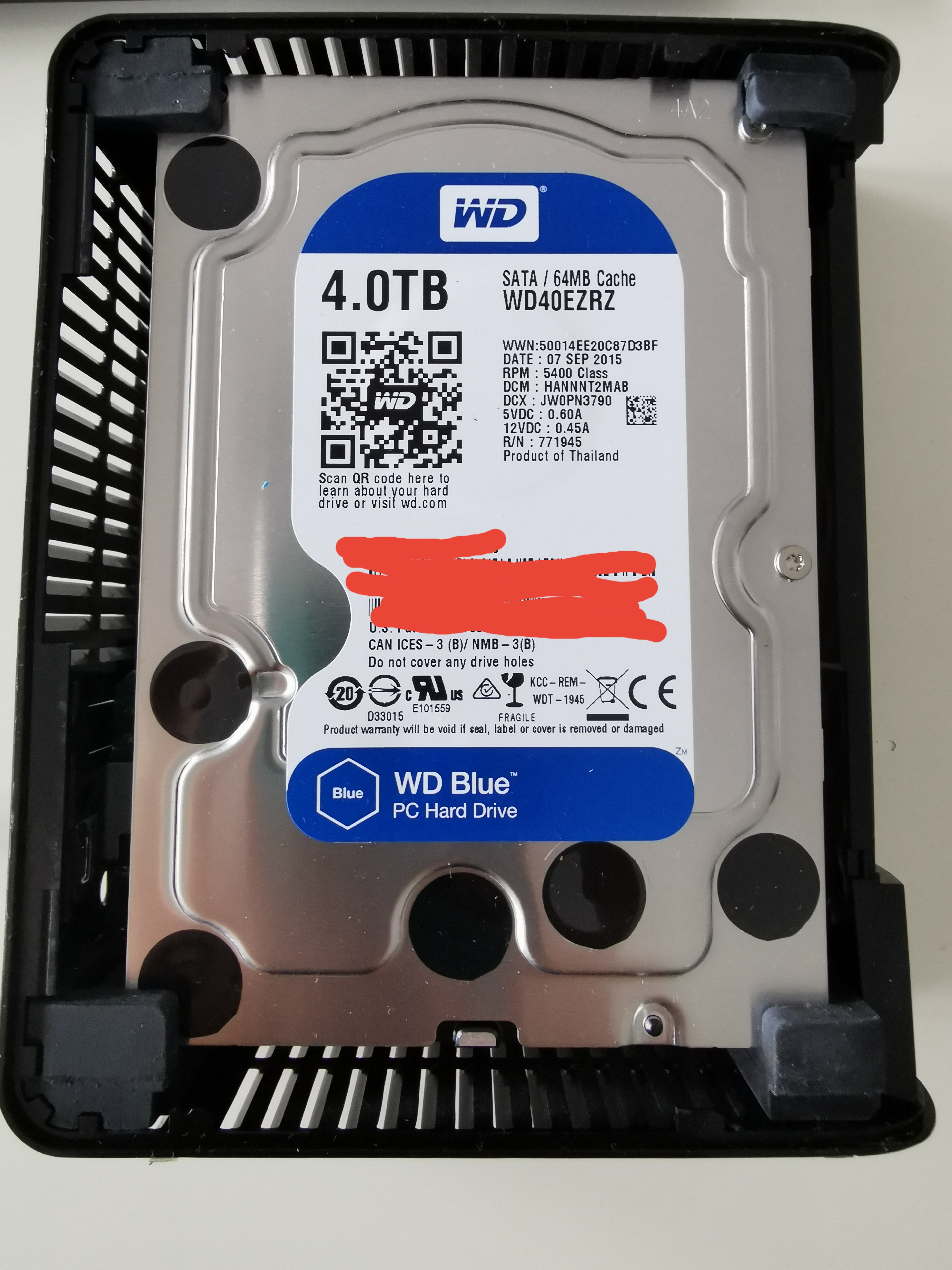

Die Platte ist aber ne stinknormale SATA Platte, diese hier. In so fern kannst du auch versuchen, die einfach in den PC einzubauen.
Noch mal, das ist jetzt alles dein Risiko, was eine eventuelle doch noch folgende professionelle Rettung entweder teurer oder unmöglich macht.

Also die Platte ist doch schon fast ausgebaut. Ich meine, ich müsste doch äußerst dumm sein und mich anstrengen, um da jetzt was kaputt zu machen.

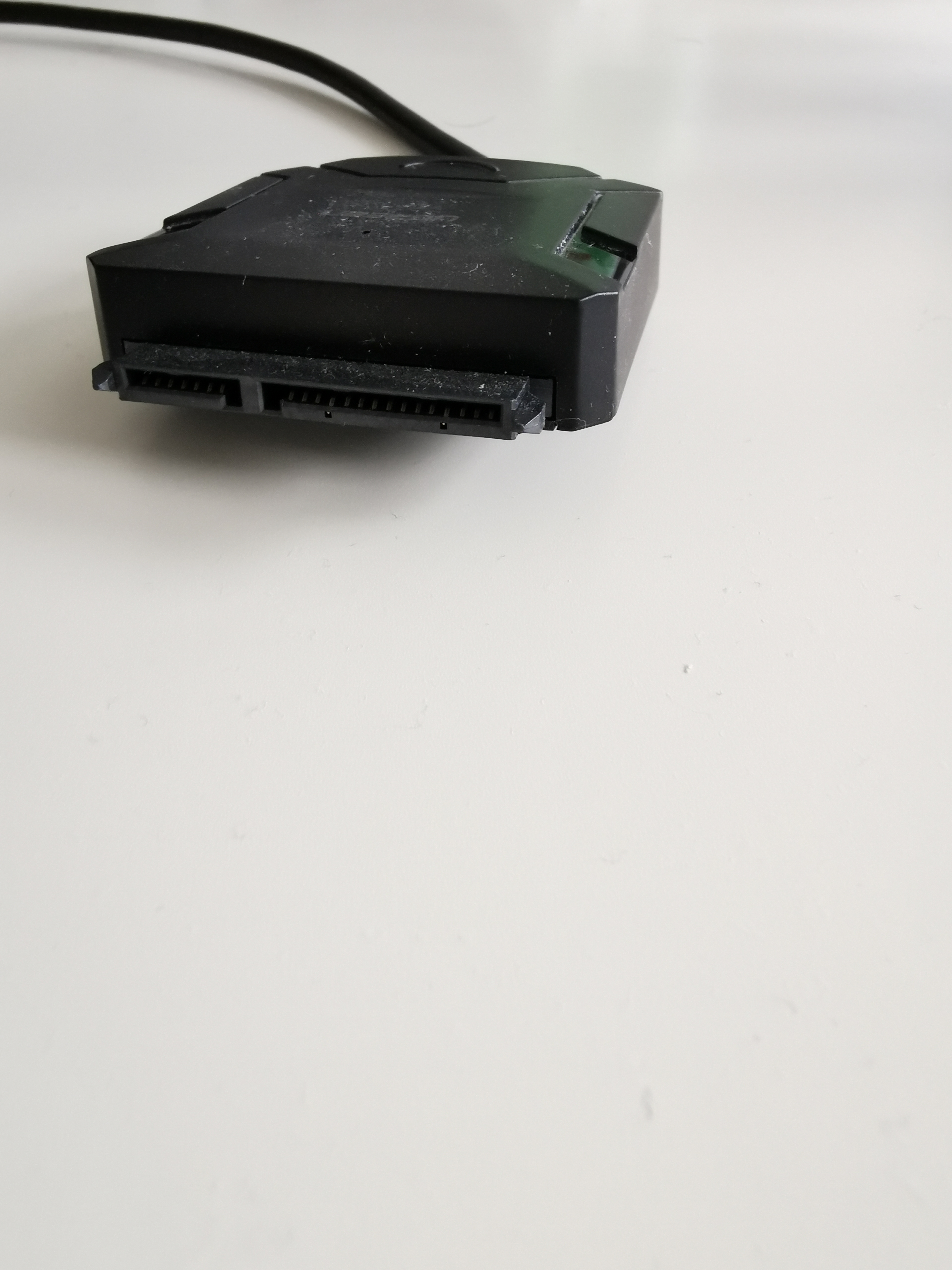

Könnte ich dann so einen Kabel dafür verwenden? Also nicht dass dann beim Anschluss an den Laptop alle Daten gelöscht werden (ok ich habe einfach zu viele Filme geguckt)
Einen Rechner habe ich leider nicht.

Sorry, hatte vergessen, dass du nur nen Laptop zur Verfügung hast. Der Adapter passt. Ist genau dafür gedacht.

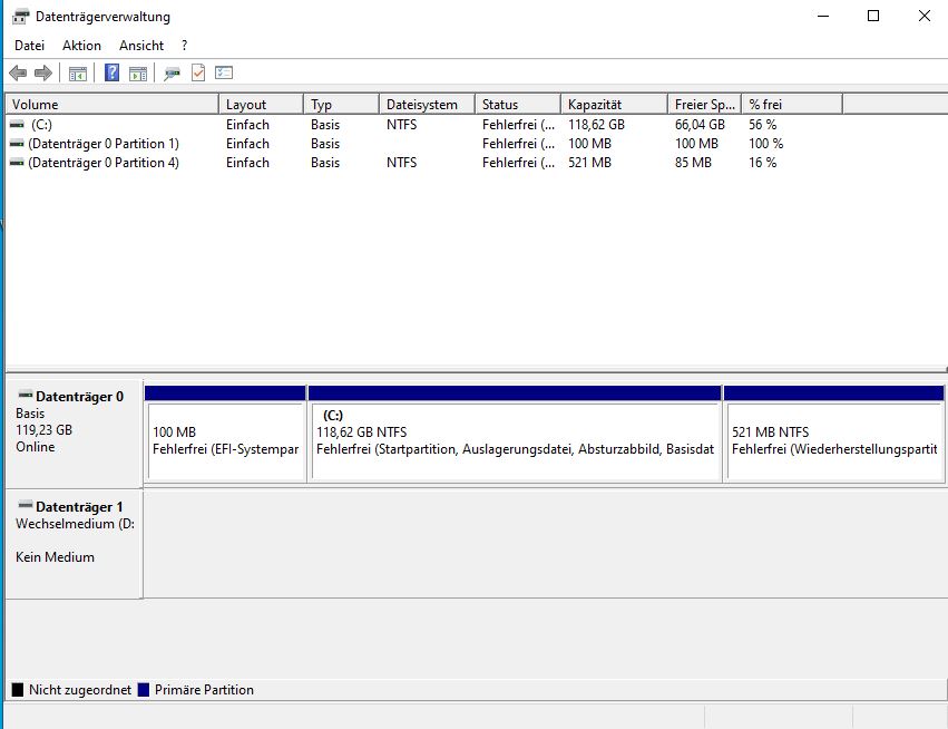

So ich habe die Festplatte ausgebaut und mit dem Adapter an den Laptop angeschlossen, es kommt jetzt auch dieses Geräusch bei Anschluss, un im Geräte Manager und in der Datenträgerverwaltung taucht sie auch auf, nur mit anderer Bezeichnung und deutlich weniger Speicherplatz (ca. 400 MB), aber in Datei Explorer erscheint es nicht, obwohl ein Laufwerkbuchstabe zugewiesen ist.
Liegt es daran, dass nicht genug Strom geliefert wird oder an der Verschlüsselung (4K Emulation?)

Mach mal ein Screenshot der Datenträgerverwaltung. Un bloß nicht irgendwas formatieren oder initialisieren.
Kannst du auch gleich mal nur die USB-Platine vom Gehäuse fotografieren, so dass man die Bauteile gut erkennt?

ok kurze Korrektur, da steht kein Medium.

Wie ich schon schrieb sind diese 2,5" Adapter nicht dazu gedacht 3,5" Platten zu betreiben! Der USB Port liefert einfach nicht genug Strom für den Anlauf. Ich weiß nicht mal, ob die 12V intern überhaupt erzeugen.

Hat etwas gedauert. Ich habe ein paar Kombinationen ausprobieren müssen. So wie es aussieht habe ich meine alten Platinen entsorgt :mad: oder unauffindbar aufgeräumt. Meine WD Elements 3TB Gehäuse führt eine 4K Emulation durch. Verbaut ist auf der Paltine ein ASM 1051. Schließt man die Platte direkt an den Rechner an, bekommt man folgendes zu sehen:
