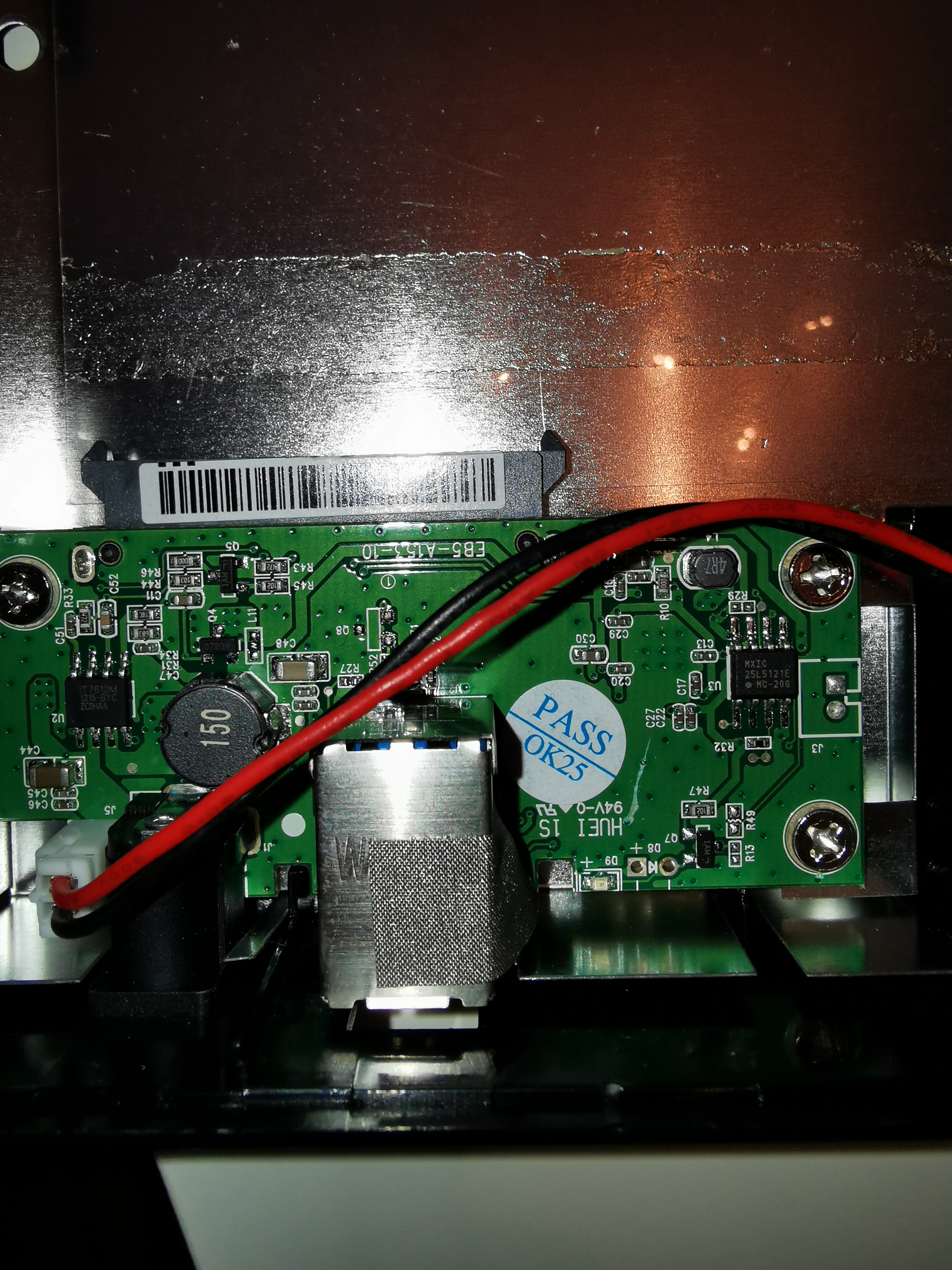

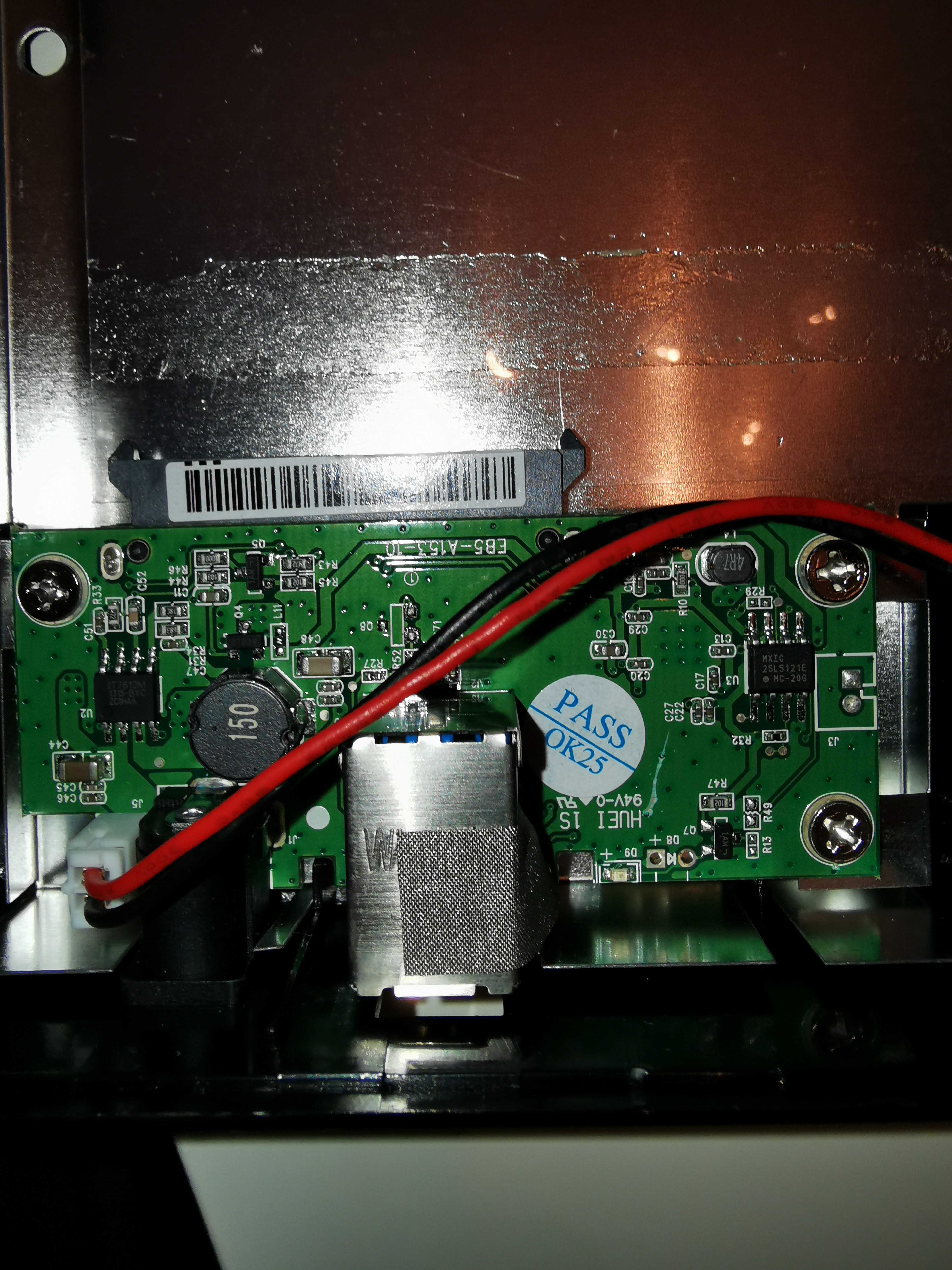

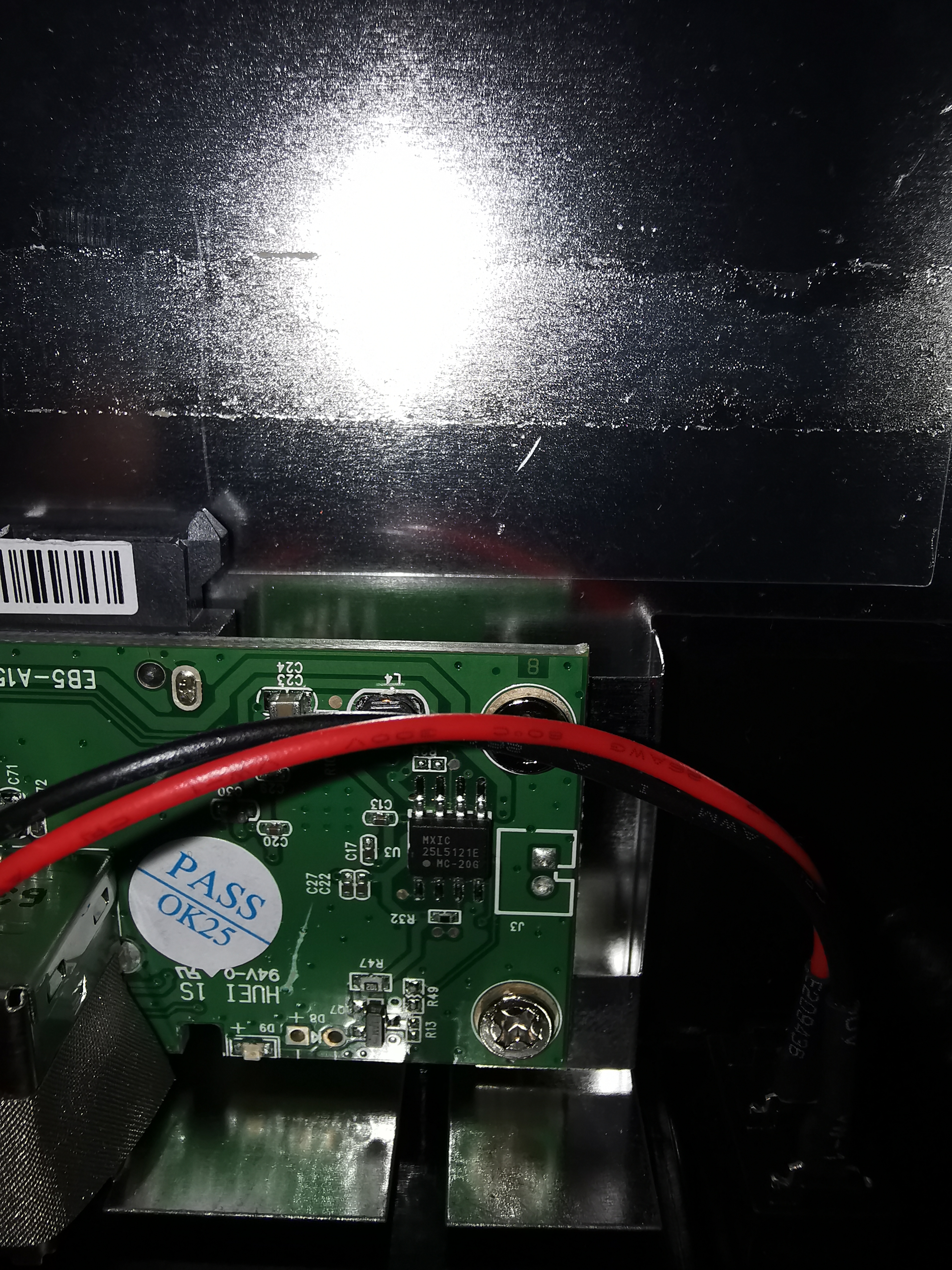

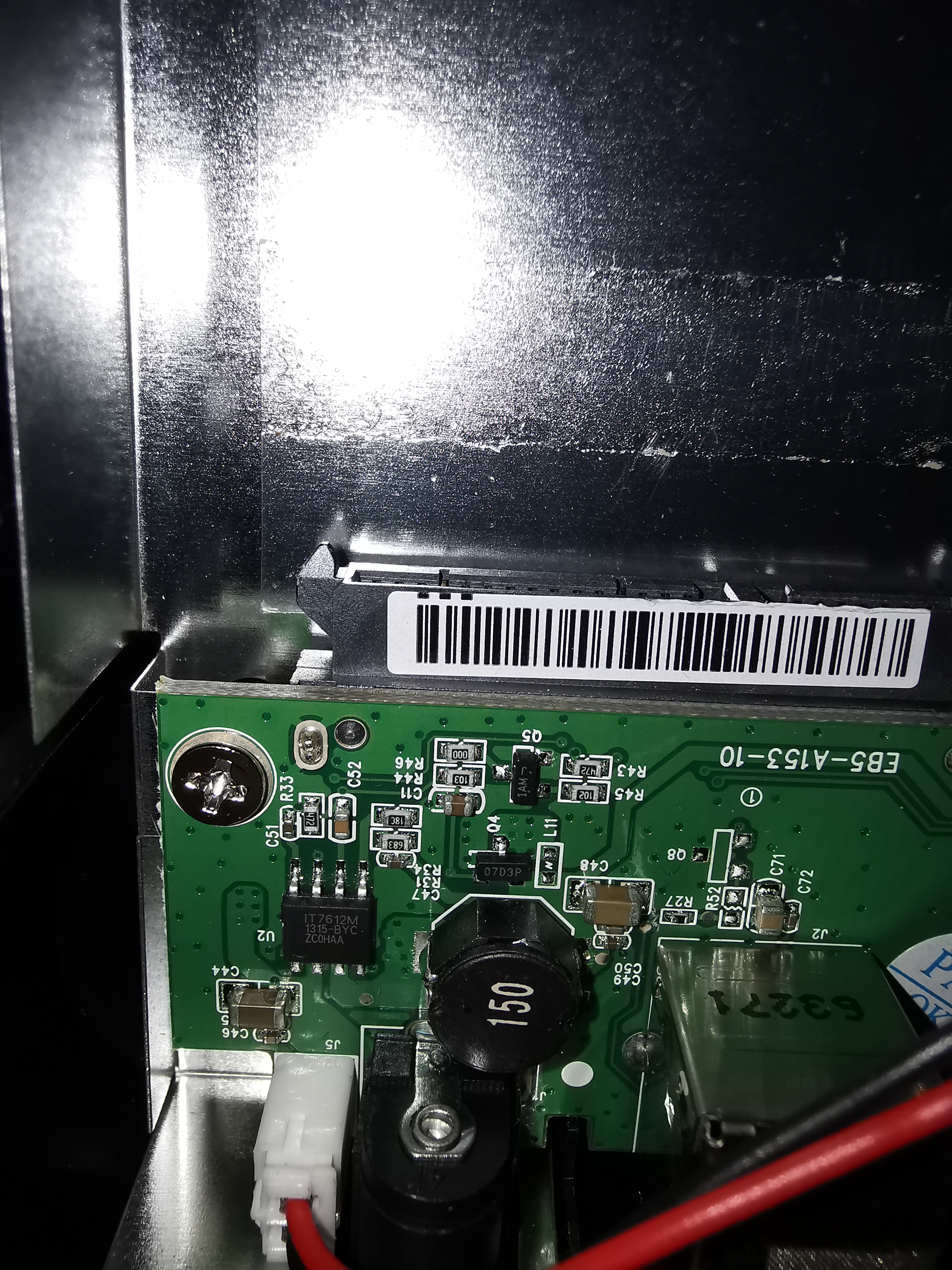

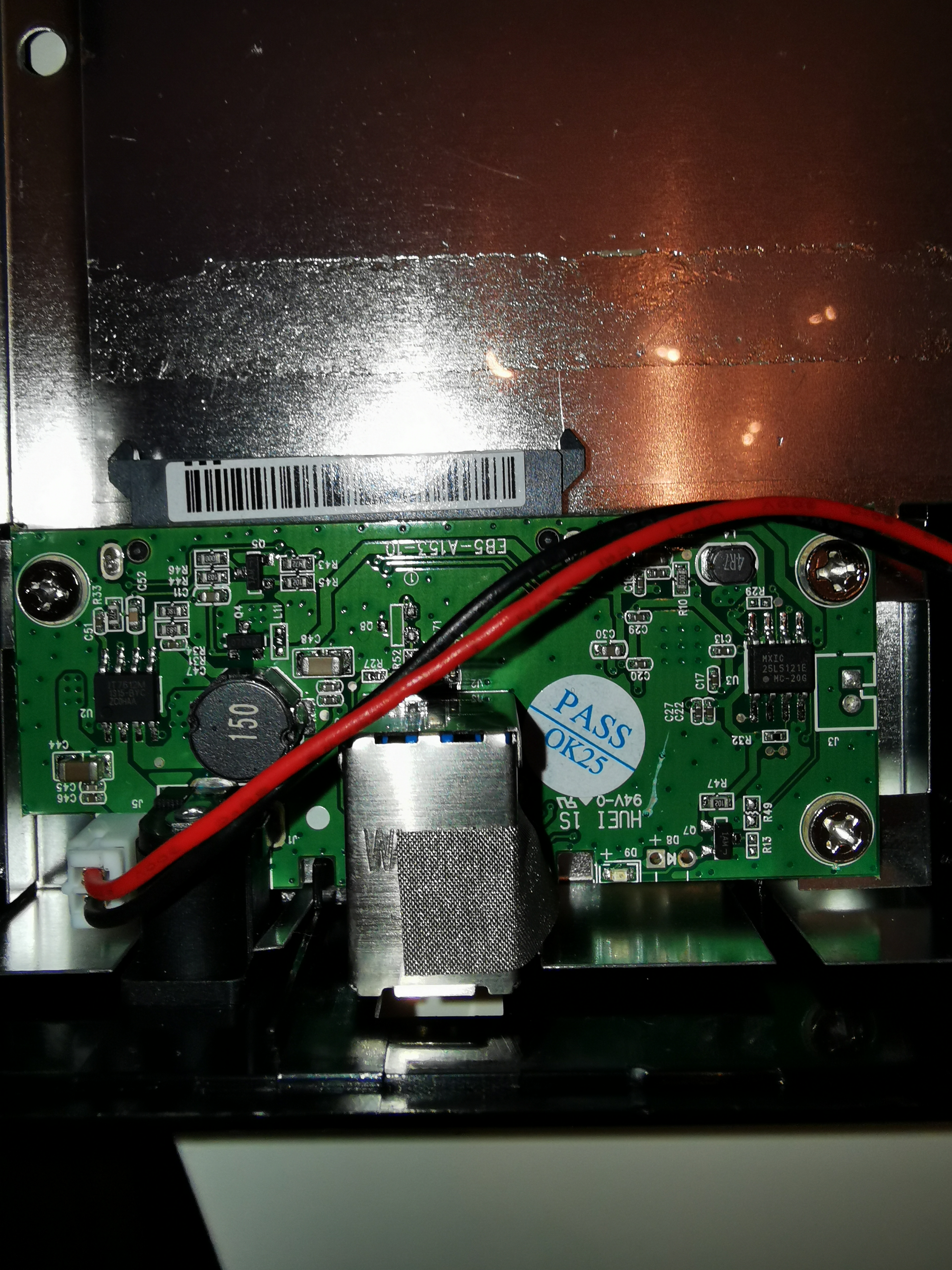

Nein, nicht die Festplatte. Nur die USB-Controllerplatine aus dem Gehäuse. Dieses dreieckige Teil mit USB und Netzteilanschluss. Man erkennt auf dem anderen Bild keine Schrift auf den Bausteinen. Bitte ein Foto machen, wo man auch die Beschriftung lesen kann.
Ach so, sorry.
Ich bin leider jetzt nicht zuhause und übernachte jetzt woanders.
Ich habe jetzt nur die Festplatte mitgenommen.
Aber ich habe noch mal auf das Bild geschaut und konnte folgendes erkennen. Hoffe es hilft:
CLE35207111803558
4061-705094-301
Rev AD

Das konnte ich auch lesen. Mir geht es um den eigentlichen Controllerchip. Mit viel Fantasie sollte es aber auch ein ASM1051 sein, da 4 Schriftreihen vorhanden sind. Somit brauchst du mit größtmöglicher Wahrscheinlichkeit etwas mit 4K Emulation. Kannst du die Platte irgendwo direkt an Sata anschliessen? Aber nichts falsches drücken!

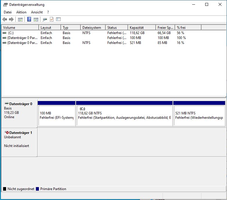

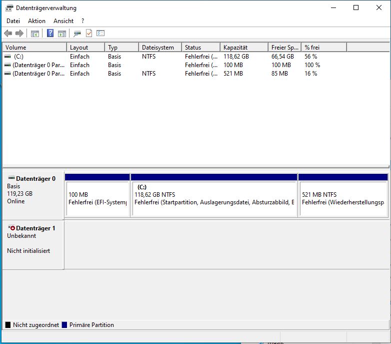

so das von ebay bestellte Produkt ist angekommen und ich habe es sofort angeschlossen. Im Datei Explorer tauchte es nicht auf. In der Datentragervewaltung erschien sofort ein Fenster, ich solle die Festplatte initialisieren, was ich nicht gemacht habe.
Ich kann auch keinen Laufwerkbuchstaben zuweisen, weil da "nicht initialisiert steht.
Also wird es auch mit diesem Gehäuse nicht funktionieren?

Kannst du einen Screenshot der Datenträgerverwaltung , wo man die Platte sieht posten?

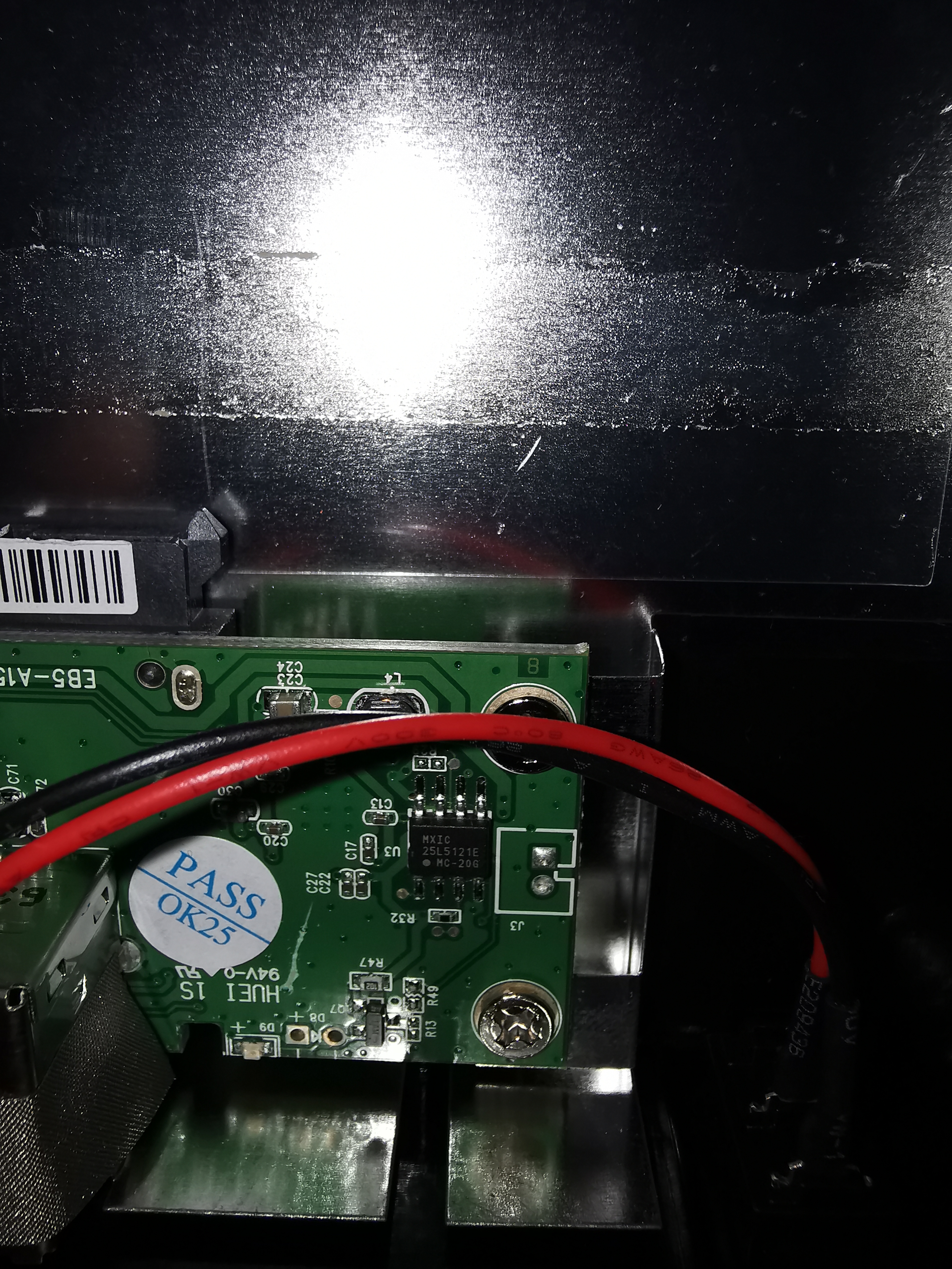

Poste doch bitte einmal die Bezeichnung des Controllerchips des Intenso Festplattengehäuses.

So, sorry für die Verspätung, war heute bisschen stressig. Hier sind die gewünschten Fotos. Ich werde einfach nicht schlau daraus.

Hm, schlecht
Zumindest nicht das, was ich erwarte hatte.
Die Platte sollte mit der richtigen Kapazität angezeigt werden, ansonsten besteht die Chance, dass sie doch einen Treffer hat.

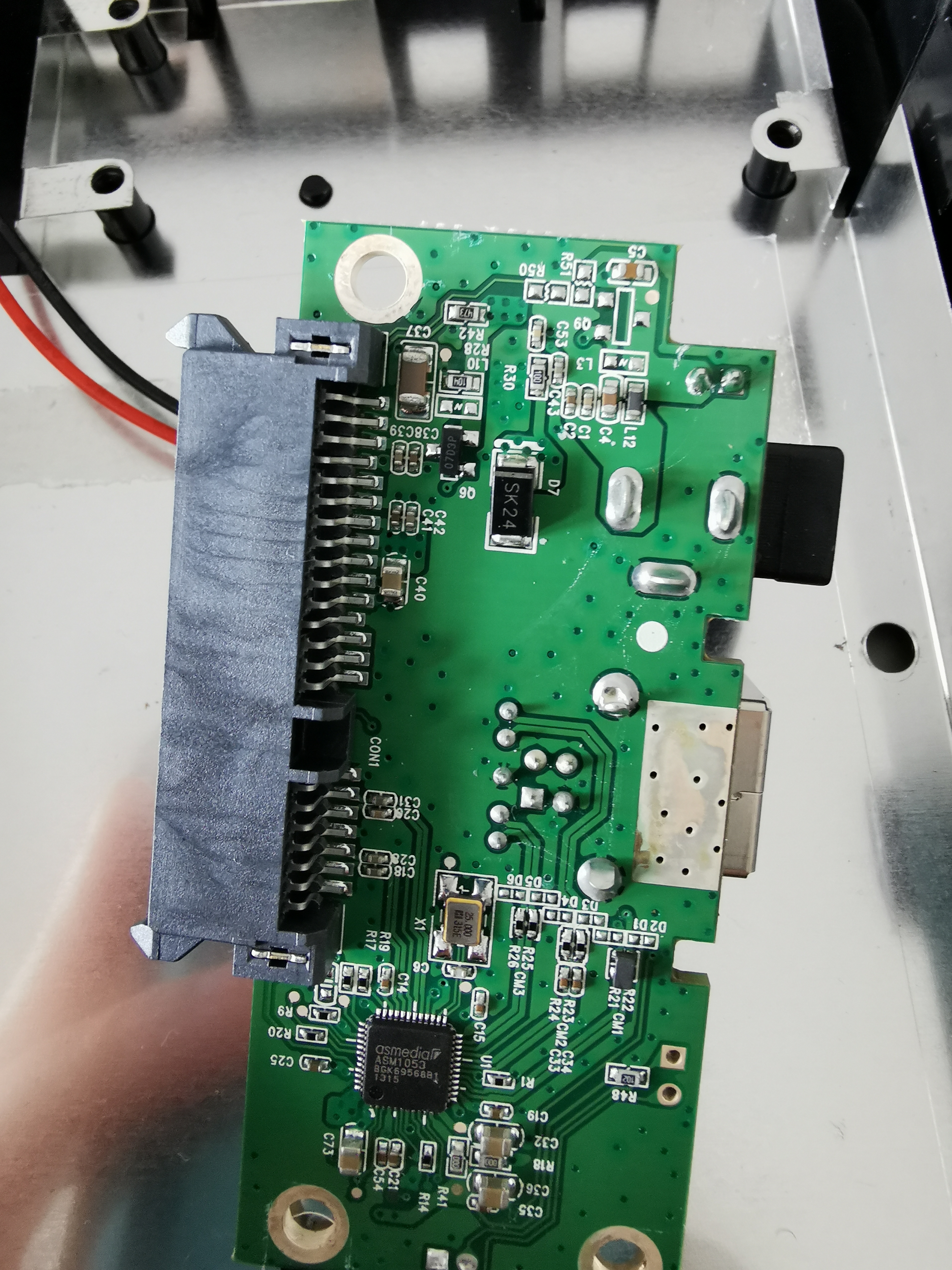

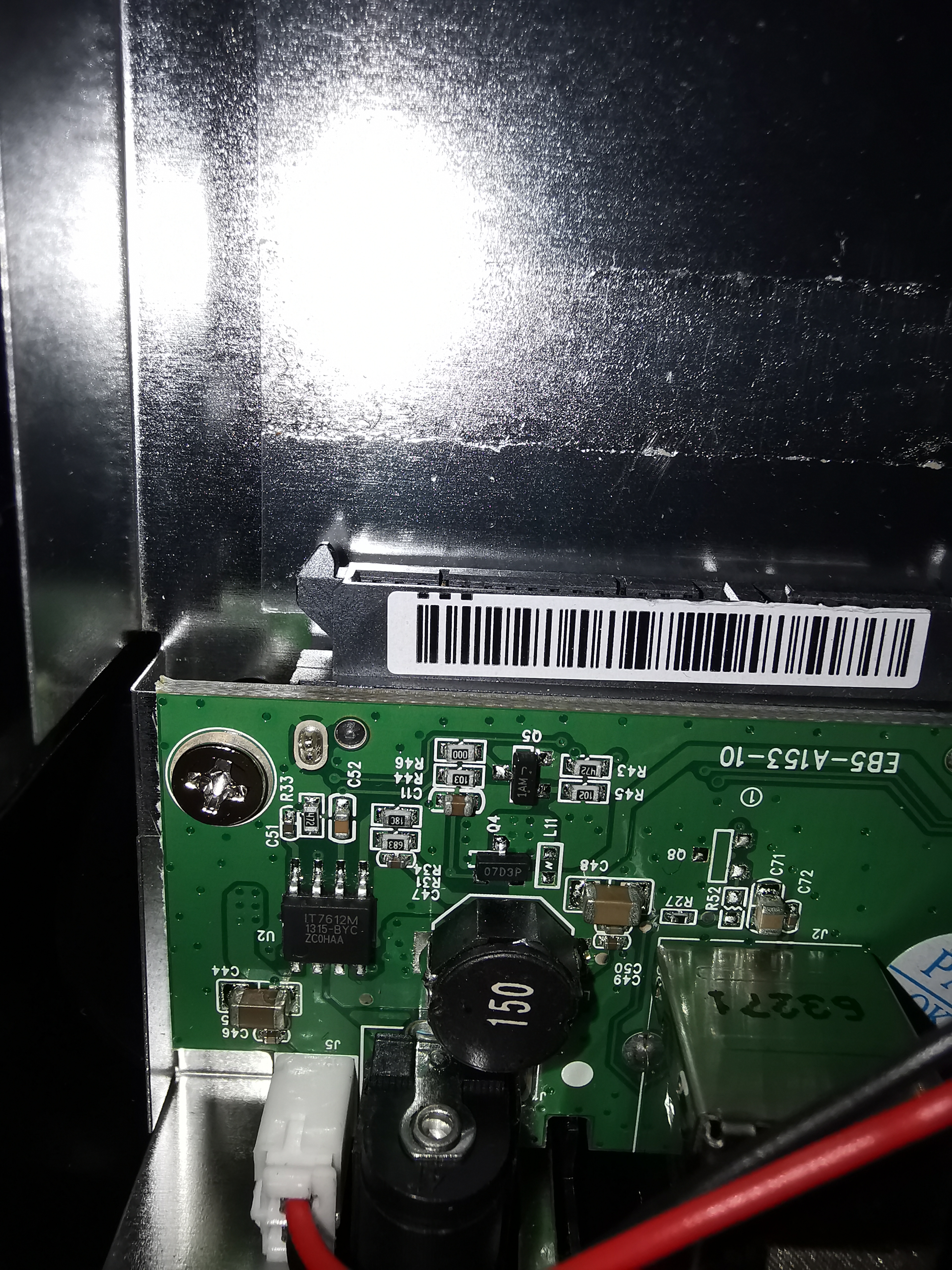

- Der eigentliche USB Chip im Intenso Gehäuse befindet sich auf der Unterseite der Leiterplatte. Wäre schön, wenn du davon ein Foto machst.

Und hier das gewünschte Foto.

Ok, es ist schon mal der gleiche Chip verbaut, wie in meiner Intenso und dem WD Gehäuse.
Un defekt scheint es auch nicht zu sein.
