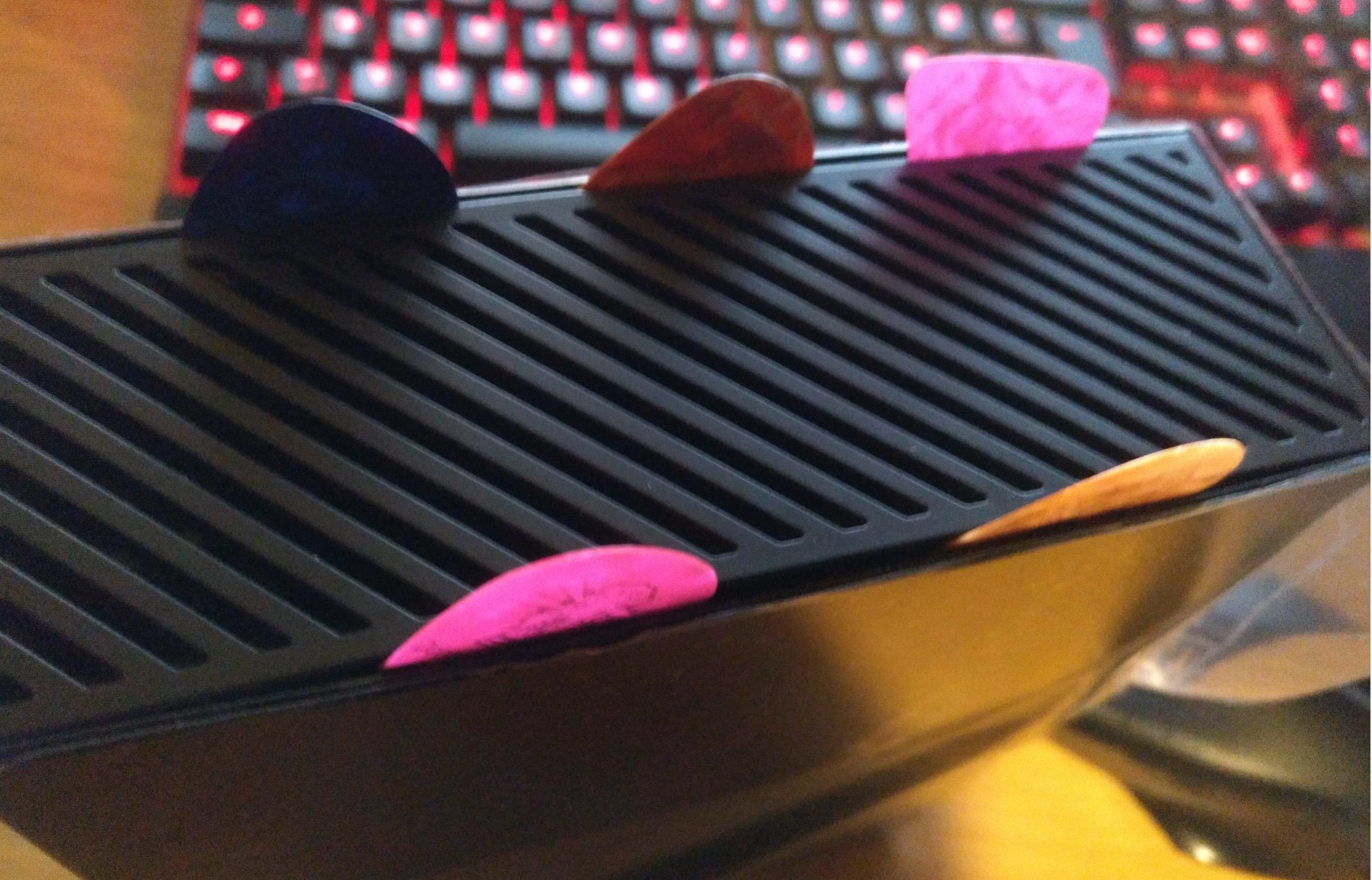

Nachtrag: Noch ein Bild gefunden, wie ich das ohne Schrammen (oder abgebrochene Nasen) hinkriege:

Einfach Schrauben raus und das wars?
Nein, da sind so Clipnasen, die man aushebeln muss, siehe mein Bild. Danach kann man das einfach rausschieben.

@sgrund Such einfach nach "WD MyBook disassebly", dann wirst du Videos finden. Wäre gut, wenn du Plektren oder zumindest mehrere sehr dünne Schraubendreher hättest dafür.
