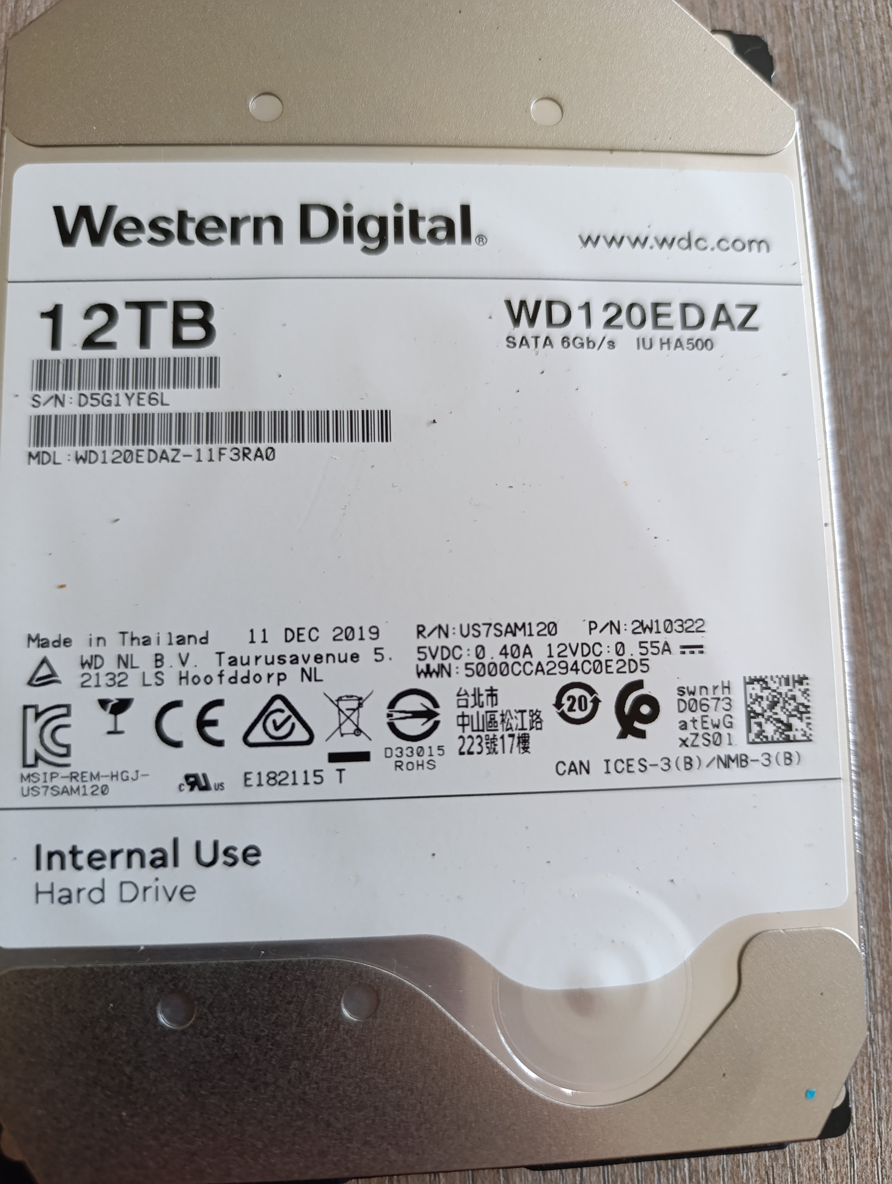

Welche Fragen wurden noch nicht beantwortet ?Anbei ein Bild der Festplatte.
sgrund schrieb:
Ich hab einen Uralt-PC mit einem Intel i7 3920 Prozessor. Sollte ich irgendein Laufwerk abstecken und da die HDD anschließen ?
Was sagt die Datenträgerverwaltung unter Windows, bzw. was sagt LSBLK unter Linux?
Theoretisch könnten auch zu viele angeschlossene Festplatten zu Erkennungsproblemen führen.
Man könnte zu Testzwecken auf der Stromversorgungsschiene, wo die mutmaßliche Defektplatte angeschlossen werden soll, die anderen Festplatten trennen.
Das Internet sagt mir, dass das Ding mit 7200 rpm läuft. Sowas in einem billigen Kunststoffgehäuse zu verbauen, verkürzt die Lebensdauer.
Die SMART-Parameter wurden bisher auch nicht betrachtet.
