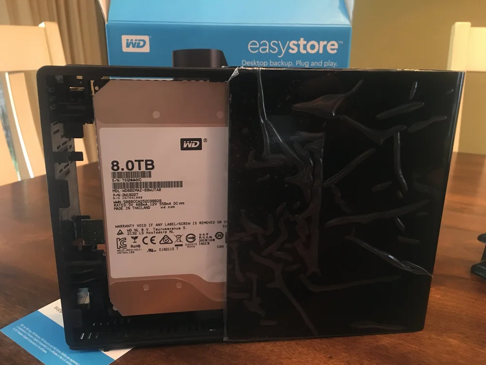

Er hier hat ein ganz ähnliches Problem und führt den Ausbau vor.
(Ich nehm immer Handyreparaturwerkzeug aus Plastik oder zerschnittene alte Kreditkartenstücke zum Öffnen - beschädigt das Gehäuse nicht)
