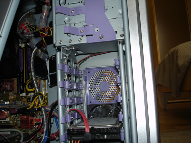

Ich hab die selbe!
Das mit den Geräuschen finde ich nicht so tragisch;)
Das bringen halt die 10.000U/min mit sich!
Also die Festplatte ist jetzt 1 Jahr und 4 MOnate alt und lasse sie von einem 90er Lüfter kühlen!
Also ich bin echt zufrieden:D
Gruss!

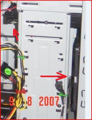

meine raptor (36 gb) ist weder entkoppelt noch gedämmt, liegt auch nicht im direkten luftstrom (30-32 °C) und trotzdem hält sich die geräusch und wärmeentwicklung in grenzen.
