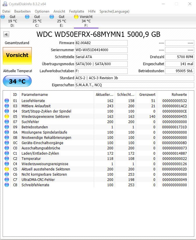

Hallo.
Nach rund 11 Jahren Dauerbetrieb ist meine WD Red 5TB nun Fehlerhaft (Enigma2 Linux Receiver)
Welche Platte wäre denn für ein langes leben die beste Neuanschaffung ?
WD Red oder Seagate Ironwolf ?
Eigentlich sind für mich die 11 Jahre schon OK, aber wenn man bei den Herstellerangaben der WD -Red mit einer MTBF von 1 Millionen Stunden wirbt, sind das ja auch nur 10 % davon, aber 1 Million Stunden wären ja auch über 100 Jahre, das wäre ja auch sehr viel....
Gruß und schöne Weihnachten

Du hast Probleme mit der (Kabel)Verbindung. Eine sehr hohe Anzahl von UDMA CRC Fehler.
Jo würde kabel tauschen. Und sonst kaufen was günstig ist, ob nun Toshiba , Seagate oder WD.
Bei den kleinen größen lohnen meistens Seagate Ironwolf, WD Red und Toshiba N300, bei mehr sind die dann relativ teuer und die Toshiba Cloudscale Capacity sind i.A die mit am meisten Bang for the bucks. Wobei ich da auch die Exos Recertified ganz nice finde…
kommt drauf an wie alt diese fehler sind... der zähler geht ja nie mehr runter, also kabel problem vor 5 jahren, taucht da immer noch auf. wichtig ist das es nicht weiter steigt
aber mit den kaputten sektoren hat das auch nichts zu tun
