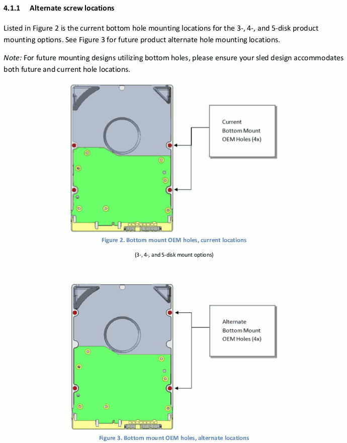

Foto? noch mal ausbauen nee, aber hier der Abstand ist zu weit. Es mag sein, das ich die Festplatten etwas eigenwillig angeschlossen habe, aber ich wollte die Kabel von hinten anschließen so das es aufgeräumter aussieht. Mit dem Nachteil das ich beim Ausbau einer Platte beide Seitenteile entfernen muss.
Was bleibt der Lochabstand ist ungewöhnlich gegen über anderen Platten im Desktopbereich.

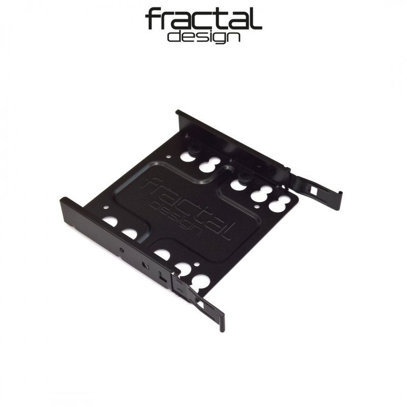

OK, das ist dann vielleicht das hier...
Kann sein daß das bei mir (in meinem Fractal Design R4) auch nicht passt. Von deren HDD-Trays scheint es eine neue Version mit mehr Löchern zu geben.
Sachen gibts. :evillol:

Hallo Nyanajin,
der Abgebildete HDD-Tray ist größer, wie meiner der nur 4 Löcher hat. Werde mich mal bemühen neue HDD-Trays zu bekommen, das mit den zwei Schrauben ist nicht schön. Ich vermute die 8TB Red wird nicht die einzige mit dieser Normung bleiben.

Weiter sollte man schauen, das wenn man die Schraublöcher (haben eine weiteren Abstand) an der Unterseite nutzen will, entsprechende HDD Tray (mit fünf Lochreihen) hat. Diesen erweiterten Abstand haben auch andere 8TB Platten (meine Seagate 8TB Archive ebenfalls).
