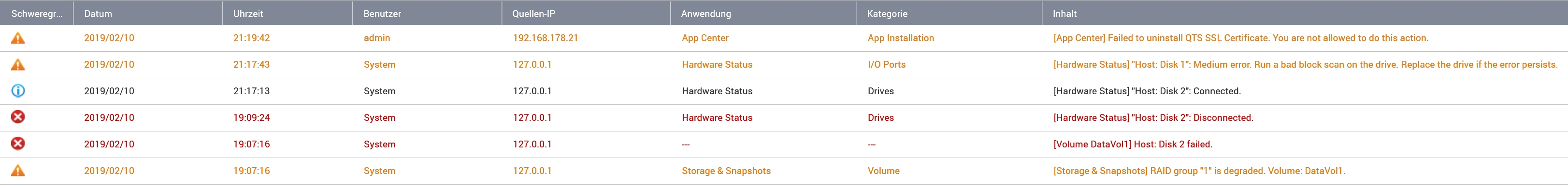

Die Platte hat 2028 schwebende Sektoren. Schwebende Sektoren sind Sektoren deren Daten nicht mehr zur ECC passen die hinter jedem Sektor steht und mit deren Hilfe auch nicht mehr korrigiert werden können. Da die korrekten Daten nicht mehr feststellbar sind, gibt die Platte statt falscher Daten einen Lesefehler als Antwort wenn man versucht diese zu lesen. Das kann auch anderen Gründe als defekte Oberflächen haben, z.B. einen Stromausfall während eines Schreibvorgang der dazu führt, dass eben nicht die ganze Daten plus der neuen ECC geschrieben wurden oder wegen eines Stoßes oder Vibrationen ist der Kopf beim Schreiben aus der Spur gekommen und hat Daten auf der Nachbarspur überschrieben. Auch arbeiten HDDs nicht 100%ig und die Hersteller geben die Fehlerhäufigkeit auch in Form der UBER an, wobei eine UBER von 1:10^14 bedeutet, dass je 10^14 gelesener Bits was etwa 12TB gelesener Daten entspricht, ein Lesefehler und damit schwebender Sektor im Rahmen der Erwartungen liegt.
Die Controller merken sich die schwebenden Sektoren und prüfen die Daten nach dem erneuten Schreiben auf diese Sektoren, dann verschwinden diese einfach oder werden eben durch Reservesektoren ersetzt.
HDDs in einem echten RAID, also einem mit Redundanz und nicht einem RAID 0 welches eigentlich ein AID 0 ist, zeigen daher normalerweise keine schwebenden Sektoren, weil die RAID Controller (ggf. RAID SW) bei Lesefehlern die Daten aus den Daten der anderen Platten rekonstruiert und den Sektor überschreibt bei denen der Lesefehler aufgetreten ist. Wieso diese hier trotzdem schwebende Sektor, sollte man den NAS Hersteller mal fragen. Oder ist der Zustand des RAIDs schon degraded?
Schweregrad Datum Uhrzeit Benutzer Quellen-IP Anwendung Kategorie Inhalt
Warnung 2019/02/03 16:24:49 System 127.0.0.1 Storage & Snapshots Volume [Storage & Snapshots] RAID group "1" is degraded. Volume: DataVol1.
Dies wurde aber angezeigt weil die Disk in Bay2 als ausgefallen bzw. disconnected angezeigt wurde, nicht wegen dem Sektorfehler
Informationen 2019/02/03 16:23:23 System 127.0.0.1 Hardware Status I/O Ports [Hardware Status] "Host: Disk 2": NCQ disabled. Timeout error.

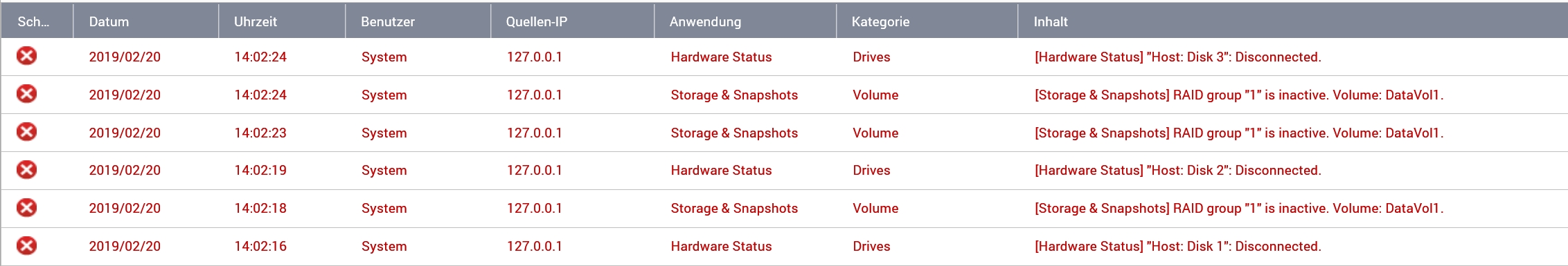

Jetzt nachdem ich Disk 1 und 2 gegen neue getauscht habe wird plötzlich Disk 3 und die neuen 1&2 nicht erkannt.
Ich glaube das NAS ist einfach am A*
Ich habe die neuen Disk jeweils in runter gefahrenem Zustand getauscht und danach neu gebootet.
Nun wollte ich das NAS komplett neu aufsetzen, aber es findet nur die Disk 4.
Ich denke doch mal ich habe da nichts falsch gemacht.
