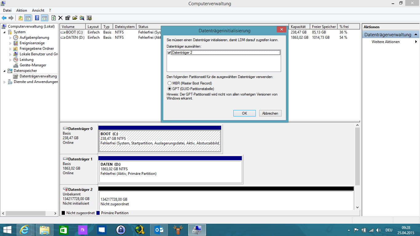

Habe hier eine WD 2.0TB Festplatte, auf welche ich von heute auf morgen nicht mehr zugreifen kann.
Natürlich sind auch noch wichtige Daten (Bilder) drauf, wo es natürlich wie es der Teufel will, keine Sicherung gibt...
Habe zwar einige Thread's hier gefunden, die meisten aber ohne wirklichen Lösungsvorschlag.

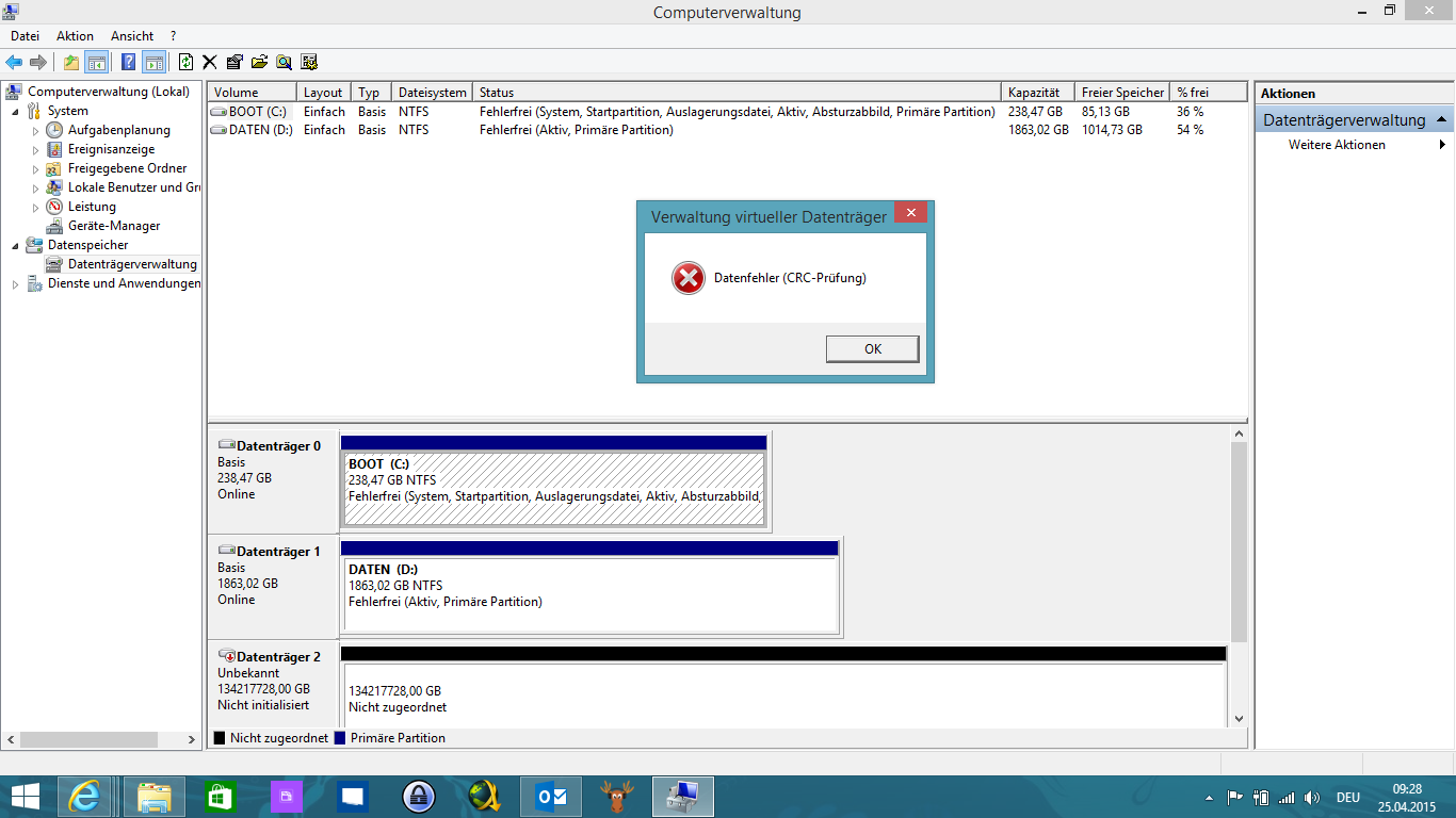

Nachfolgend ein paar Screenshots:

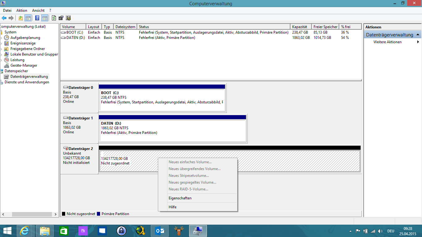

Wie auf dem letzten Screenshot zu sehen, kann ich ihr weder einen Laufwerksbuchstaben zuordnen, noch ein neues Volumen anlegen bzw neu formatieren. Habs natürlich auch schon mit GParted probiert, auch da kein Zugriff möglich!
Daher meine Frage, kann/muss ich die wirklich entsorgen, sie ist übrigens aus 2010, also keine Garantie mehr!
Noch in der Hoffnung hier auf Hilfe...
LG ERAZER2013

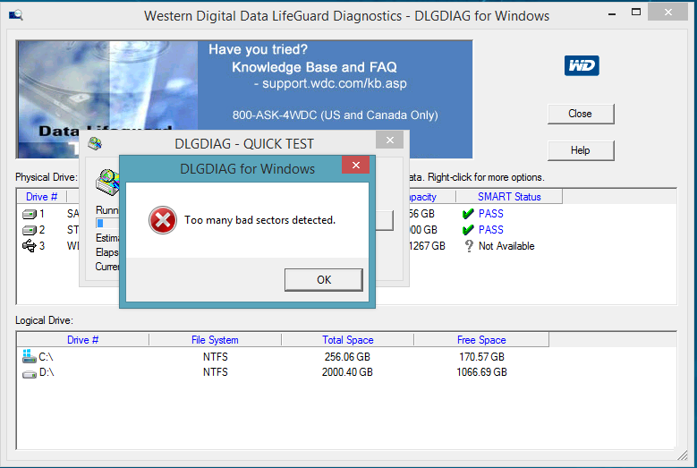

Hallo @Dorian_WD!

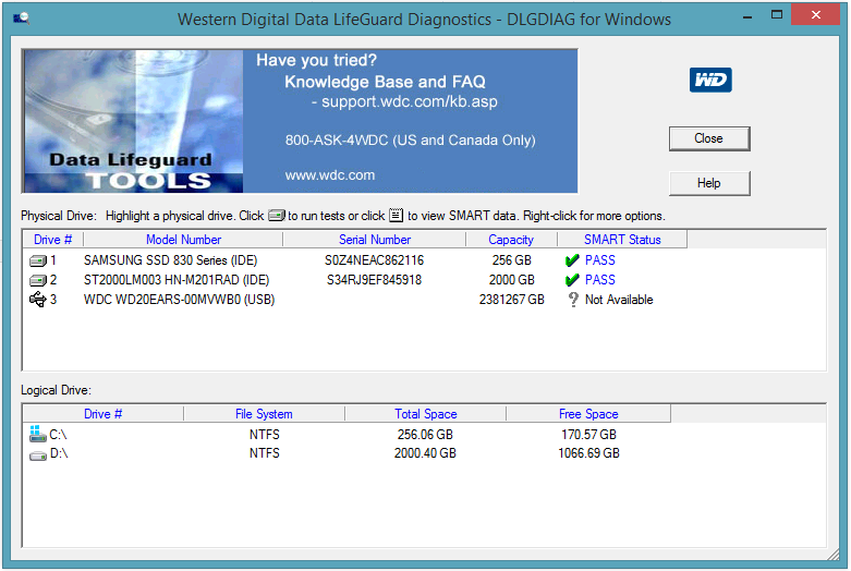

Vorab Danke für den Versuch, komme aber auch damit nicht weiter, siehe Screenshots von/mit dem Tool:
