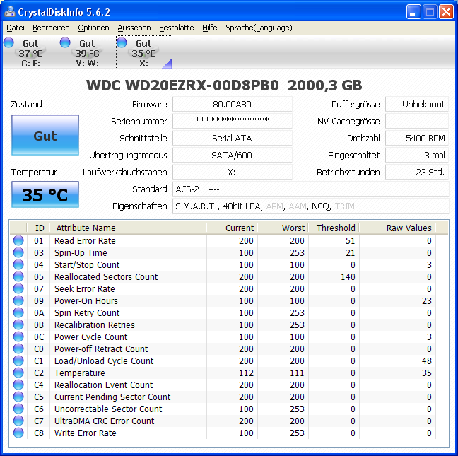

Ansich funktioniert sie aber wunderbar, laut SMART erst recht: WD20EZRX-SMART.png

Übrigens erkennst man schon, dass deine Platte einen recht hohen LLC Counter für diese geringe Laufzeit hat.... wenn du die Platte regelmäßig lange laufen hast, solltest du ggf. mal zusehen, dass du das unterbindest.
Findest bei Google (oder sicherlich auch hier im Forum) einiges zur "wdidle.exe" ;)

ich habe sie schon mit WinDLG getestet, da war alles OK. Für eine WD Green ist doch der LLC Counter noch recht ordentlich, oder? Da habe ich schon anderes gehört. Ist auch eher am Anfang angestiegen, jetzt weniger.
Später soll sie ja raus aus dem Rechner, ich denke nicht, dass da der LLC entscheidend sein wird...

Dafür hat die HDD jetzt das LCC-Klackern für sich entdeckt und zählt munter drauf los - sie ist jetzt schon bei 370. Vorher war das so selten, dass es kaum aufgefallen ist.

mit wdidle3 /S300 gerade mal 1-2 load cycles pro stunde. (win2k3 mit onboard intel raid 1).
und die platte ist fast durchgehend idle.
moretime, die Green ist nicht für den Dauerbetrieb ausgelegt (egal wie lange sie konkret arbeiten oder idle sind, Dauerbetrieb meint auch noch längst nicht Dauerlast!), die alten Greens haben den gut vertragen, aber inzwischen gibt es dafür die Red Serie von WD und damit kann WD noch ein paar Cent an den Komponenten der Green sparen die nicht nötig sind, wenn die Platte nur so 8 Stunden am Tag laufen soll. Das sie nicht mehr mit den alten Green übereinstimmen sieht Du auch an dem Verhalten bei der Einstellung des Unload Timers mit WDIDLE3, denn den kann man nicht mehr abstellen, nur noch maximal auf 300s einstellen. Versucht man den Time zu deaktivieren, gehen sie sofort bei Inaktivität in den Unload, man hat also gerade das Gegenteil von dem was man erreichen wollte.
