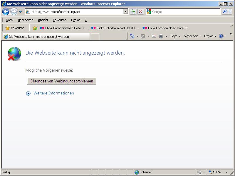

Hallo!
Gewisse Benutzer (vor allem die Sekretärin die es bräuchte) können nicht auf folgende Webseite zugreifen:
https://www.meinefoerderung.at
Überprüfte Faktoren:
Bei mir und z.B. einem anderen Benutzer funktioniert es.
Der funktionierende Benutzer ist in den selben Gruppen wie die Sekretärin
Ich habe die Sekretärin in die lokale Administratorgruppe getan - keine Besserung
Ich habe Firefox & Internet Explorer als Browser versucht
Da manche Benutzer darauf zugreifen können, ist ein ein Problem in der Firewall auszuschließen
Mit meinem Benutzer am PC der Sekretärin konnte ich Webseite öffnen - somit ist ein lokales Problem ausgeschlossen
Adobe Flash Player & Java sind installiert, werden aber für diese Webseite eh nicht gebraucht
Die Sicherheitsstufen des Browsers habe ich runtergesetzt - keine Besserung
Betriebssystem ist Windows XP!
Fehlermeldung ist im Anhang!
Was kann ich denn noch machen, um eine Lösung zu bekommen?
Vielen Dank im Voraus!

Was genau ist den die Fehlermeldung im Browser wenn versucht wird die Seite aufzurufen?
Und welches Betriebssystem?
Und teste bitte mal ob das Problem auch bei anderen Seiten mit https auftritt. Falls ja: Kindersicherung ist drin.
Versuch mal die Netzwerkkarte unter dem User neu zu installieren. Und im IE mal in den Interneteinstellungen gucken ob SSL aktiviert ist. Dann noch pruefen ob die Kryptograhpiedienste gestartet sind. Wenn du pech hast ist das Benutzerprofil beschaedigt und muss neu angelegt werden. Wuerde sonst aber erstmal Windows Update versuchen.
Ansonsten mal das Versuchen: http://www.wintotal.de/tipparchiv/?id=966
Oder direkt von Microsoft: http://support.microsoft.com/kb/813444/en-us
Danke für deine Antwort!
Wie gesagt Windows XP ist das Betriebssystem und Fehlermeldung im Anhang.
Ich abe soeben den https Link von unseren Webmail versucht zu öffnen und es hat funktioniert - somit SSL aktiviert?
Um 13Uhr kann ich mich länger auf ihrem PC bewegen, werde dann das Profil neu einspielen und die Kryptographiedienste überprüfen.
Ich habe noch bei drei anderen Benutzern versucht den Link zu öffnen und es funktionierte bei zwei im IE + Firefox und bei einem Benutzer nur mit dem Firefox...auch witzig;
Dann scheints ein Problem mit den Einstellungen im IE zu sein. Wuerde die mal zuerst testen.
"TSL01 oder so ähnlich" musste in den erweiterten Optionen angehakt werden.
Danke für deine Hilfe!
