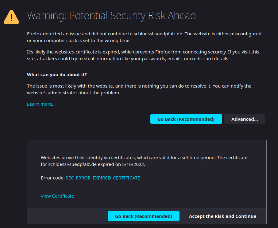

Also bei mir wird gemeldet, dass das TLS-Cert am 16.05. abgelaufen ist. Das sollte man auf jeden Fall als erstes erneuern.

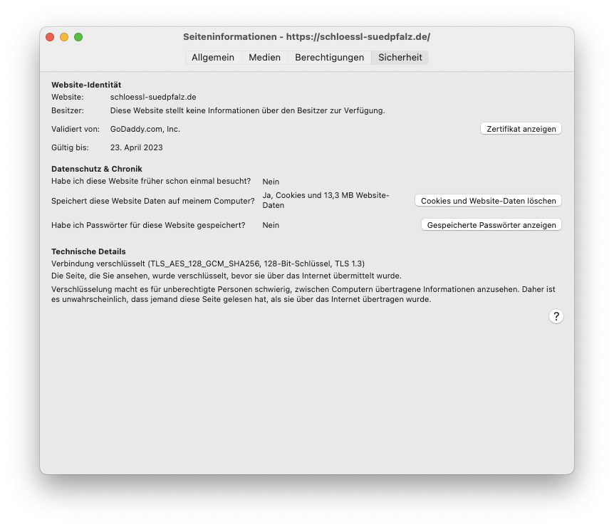

Gültig bis 23.4.2023

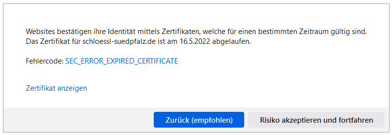

Firefox 101.0 unter Win 11 . Wenn ich das "Risiko akzeptiere und fortfahre" kommt 404 Not Found

Bei mir unter Linux und Firefox kommt auch ein Zertifikatsfehler.

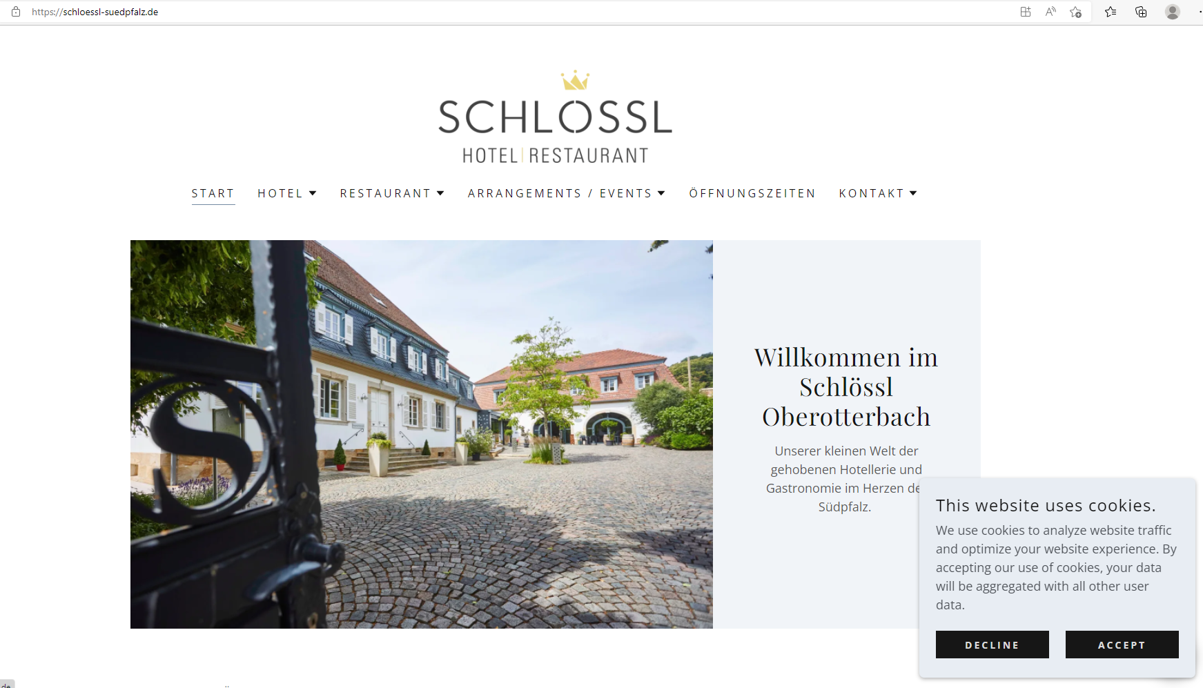

Geht bei mir mit Firefox und Edge auf Windows 10 sofort und ohne FM auf (gute Werbung btw :D ).
