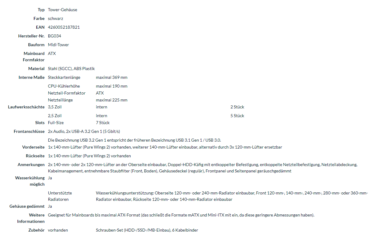

ist das Pure Base 500
öhm also der assassin ist 155mm in der höhe ... und beim Pure 500
habe ich platz bis max 190mm wenn ich das richtig verstehe
hab mal bild gemacht
Nachtrag.
mann kann bei dem assassin den lüfter etwas verschieben , so laut dem video
Habe mal bezüglich deines PURE BASE 500 Gehäuse nachgeschaut:
Max. Einbauhöhe des CPU-Kühlers: 190 mm
https://www.bequiet.com/de/case/1720
Der Peerless Assassin 120 SE ist laut Skizze 155mm hoch.
http://www.thermalright.com/product/peerless-assassin-120-se/
Sollte daher gut passen.
