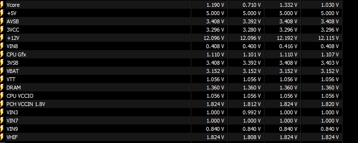

Was ich noch überlegt habe ist das die CPU vielleicht zu viel Spannung bekommt . Kenn mich da nicht wirklich aus. Hab aber von fällen gelesen wo "fast" das gleiche Problem war und die CPU auf fast 100Grad angesprungen ist. Dort war dann das Problem das die VCore zu hoch war. Und derjenige hat auch nichts verändert.
Wie sehe ich den Effektiv ob die Spannung zu Hoch ist ?
Nur um wirklich alles auszuschließen
HWinfo habe ich drauf. aber mit den ganzen daten kann ich nicht so viel anfangen deswegen habe ich mal ein Bild gemacht
Wenn du im BIOS nichts verstellt hast, dann passt die Spannung normalerweise.
Möchtest du sicher sein, dann mache ein CMOS-Reset (ist im Mainboard Handbuch beschrieben).

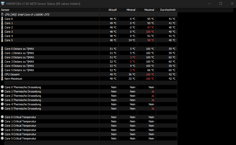

BTW. schau dir mal kurz das bild an was ich hier anhänge....
das ist bei dem Start von Minecraft eben gewesen =( ... Ich glaube die AIO ist wirklich kaputt
Die AiO ist komplett im Eimer.
