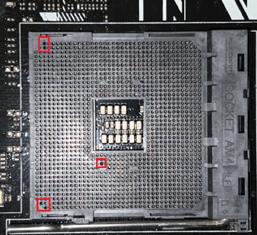

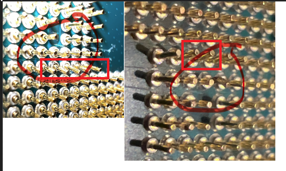

Diese markierten Stellen würde ich mal genau anschauen:

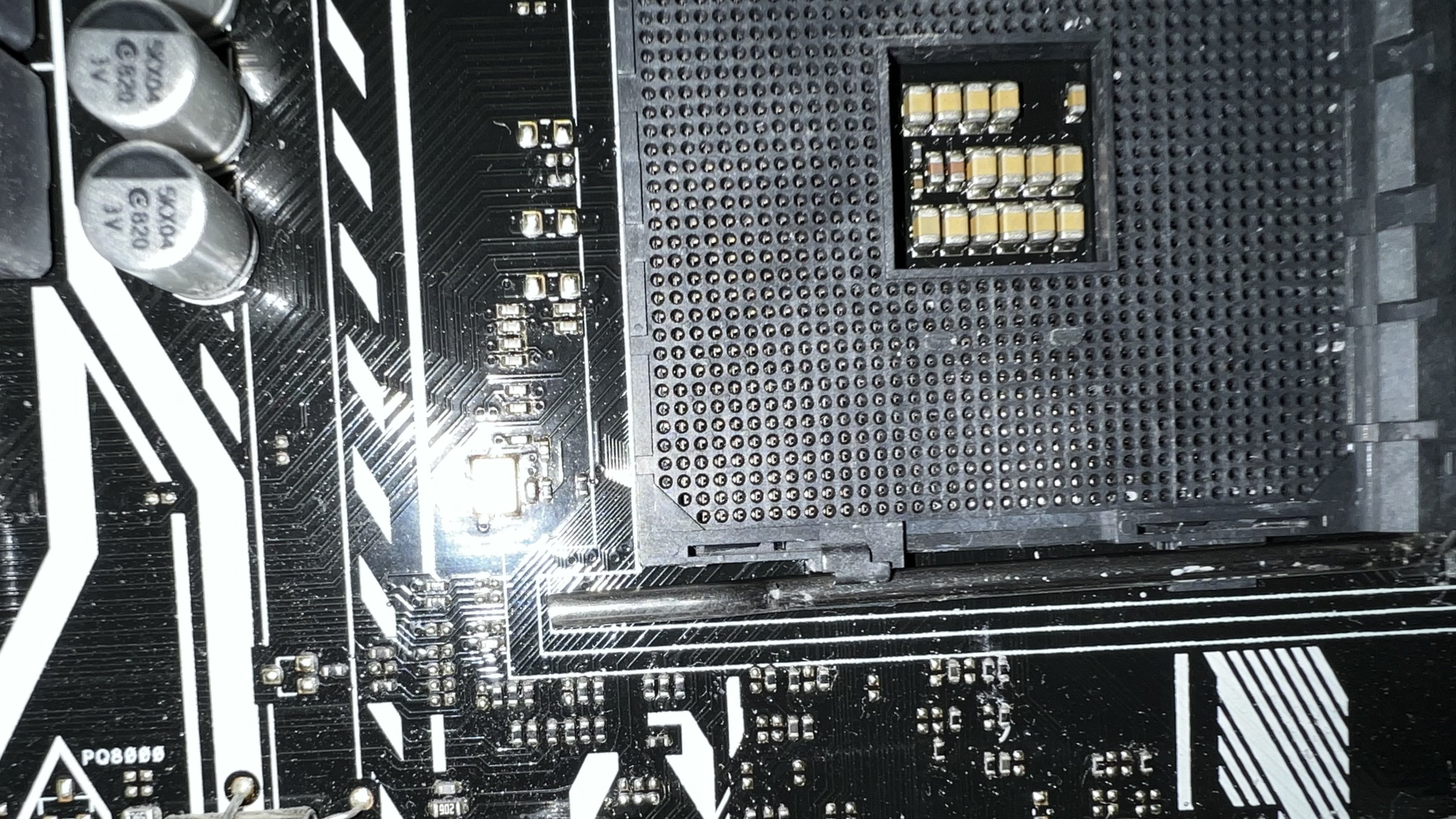

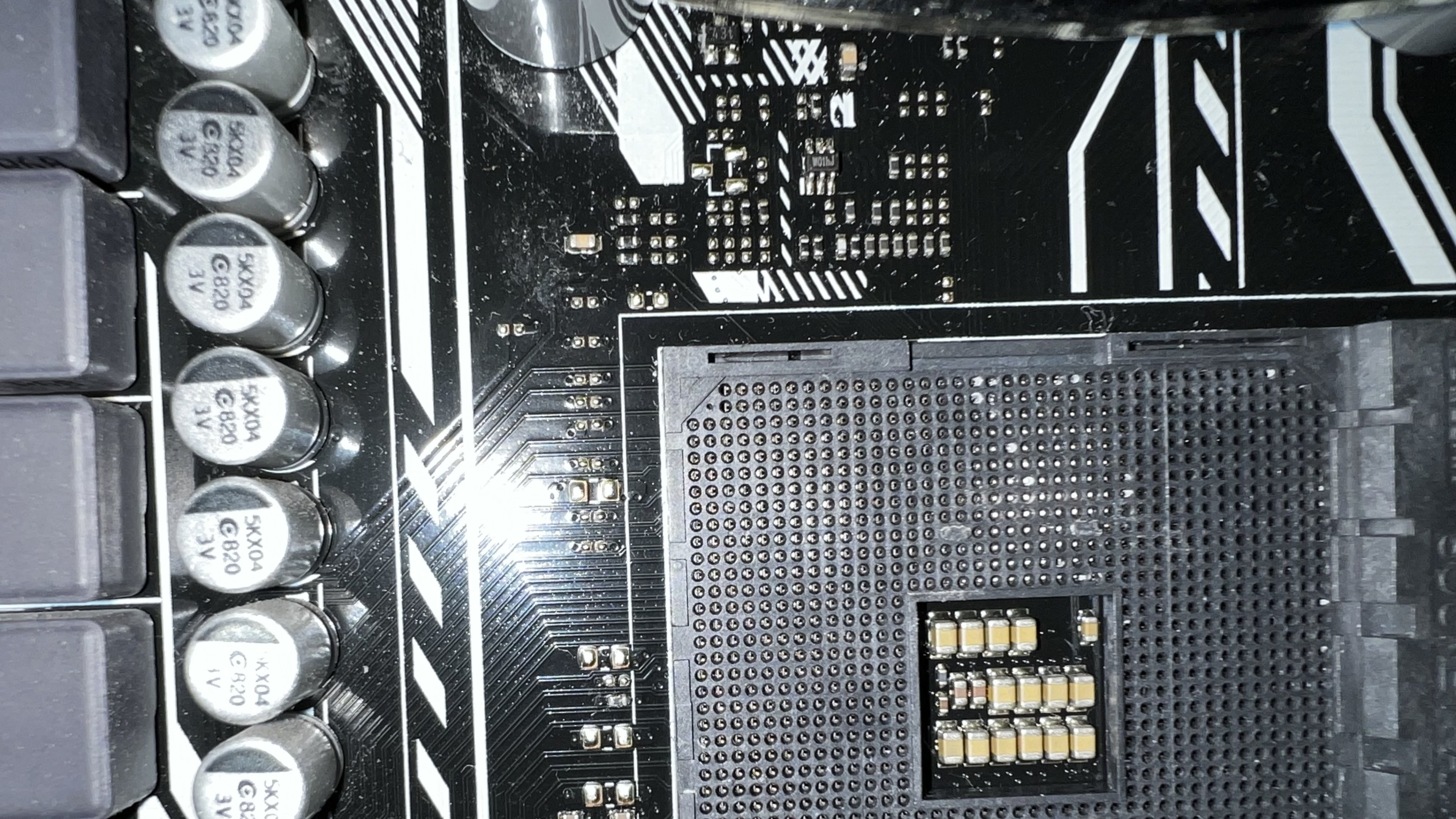

Tut mir leid, dass ich so blöd frage. Aber wie? 🤷‍♂️

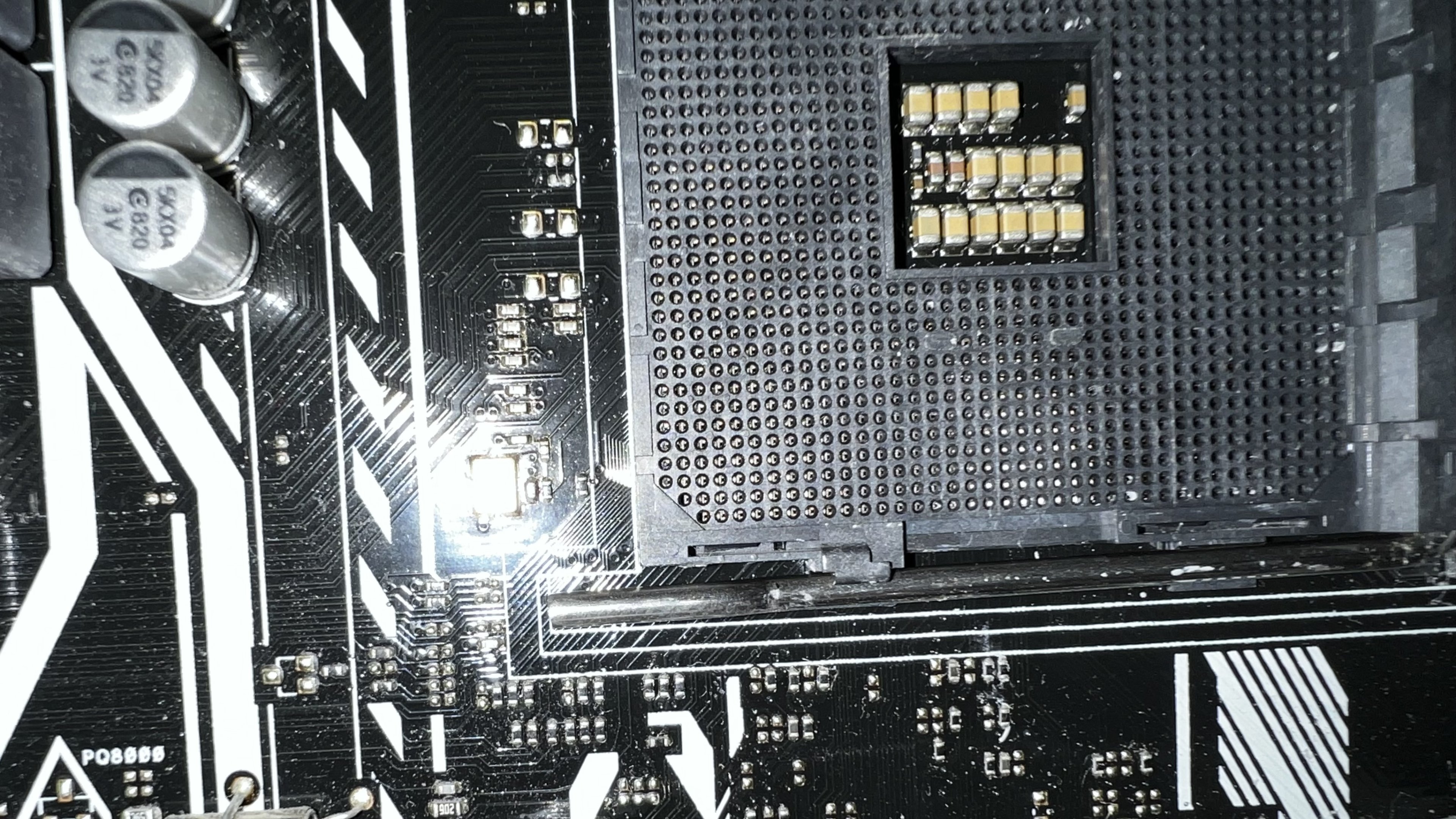

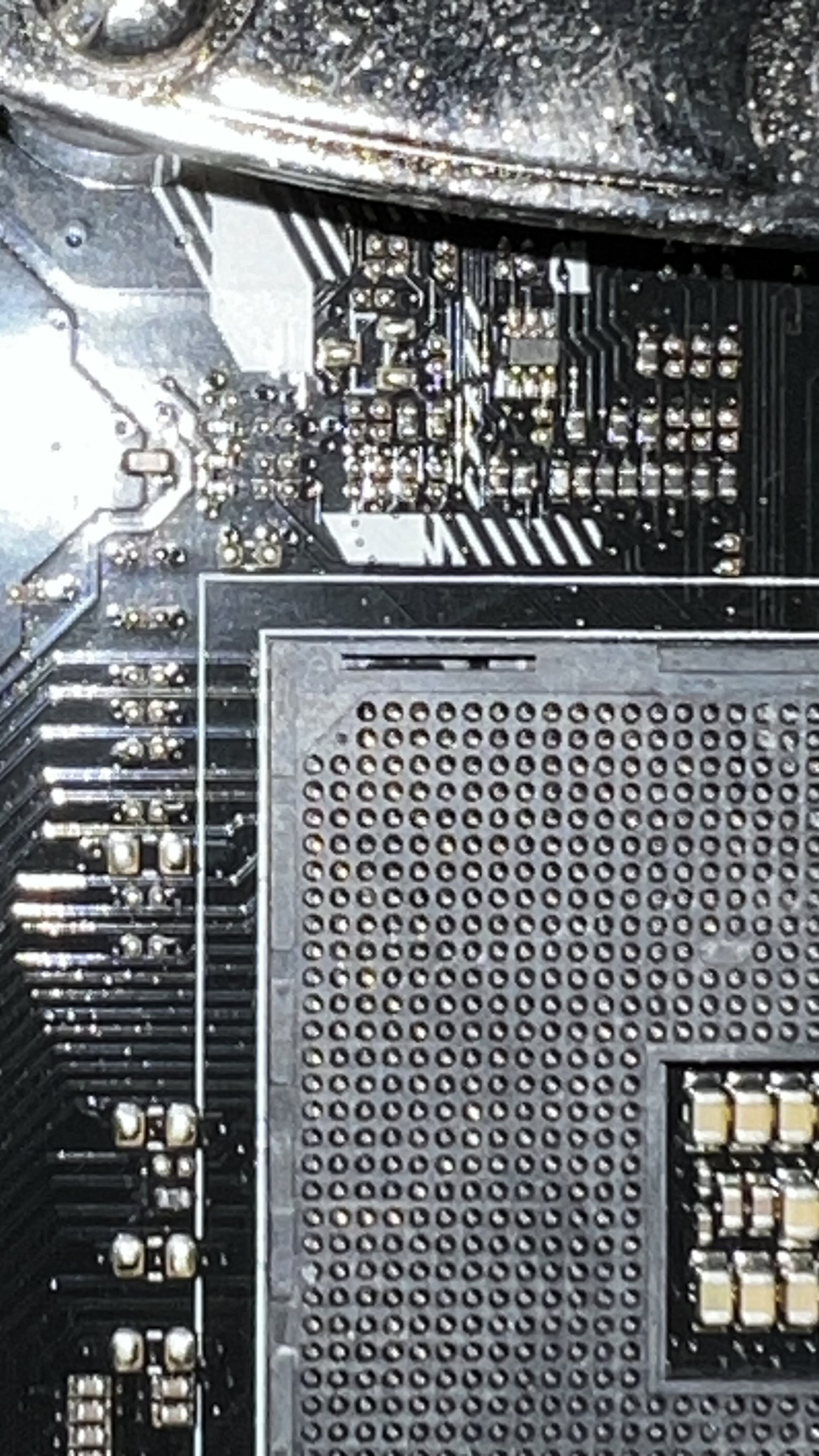

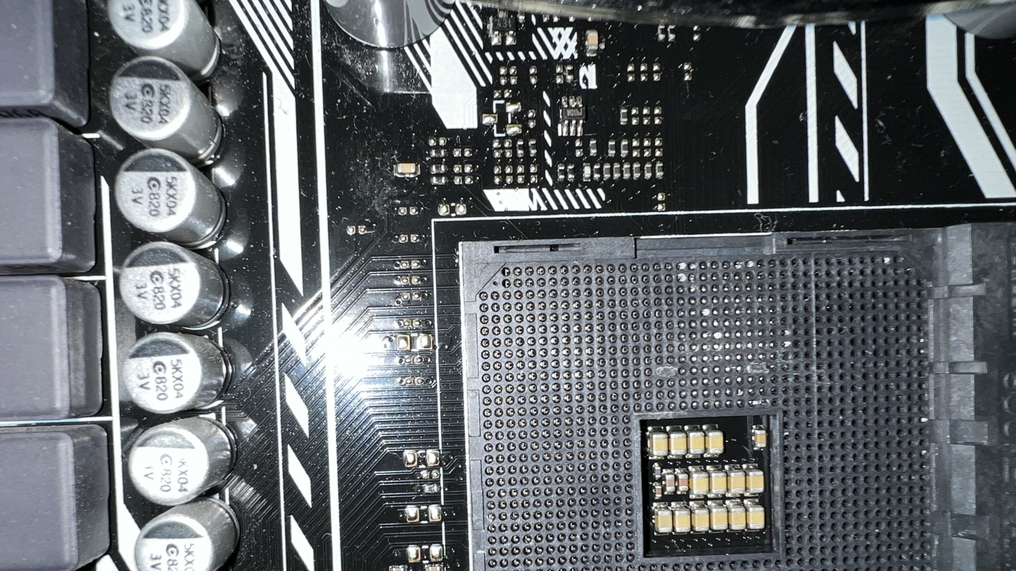

Es ist leider alles so fitzel klein dass es echt schwer es bildlich festzuhalten

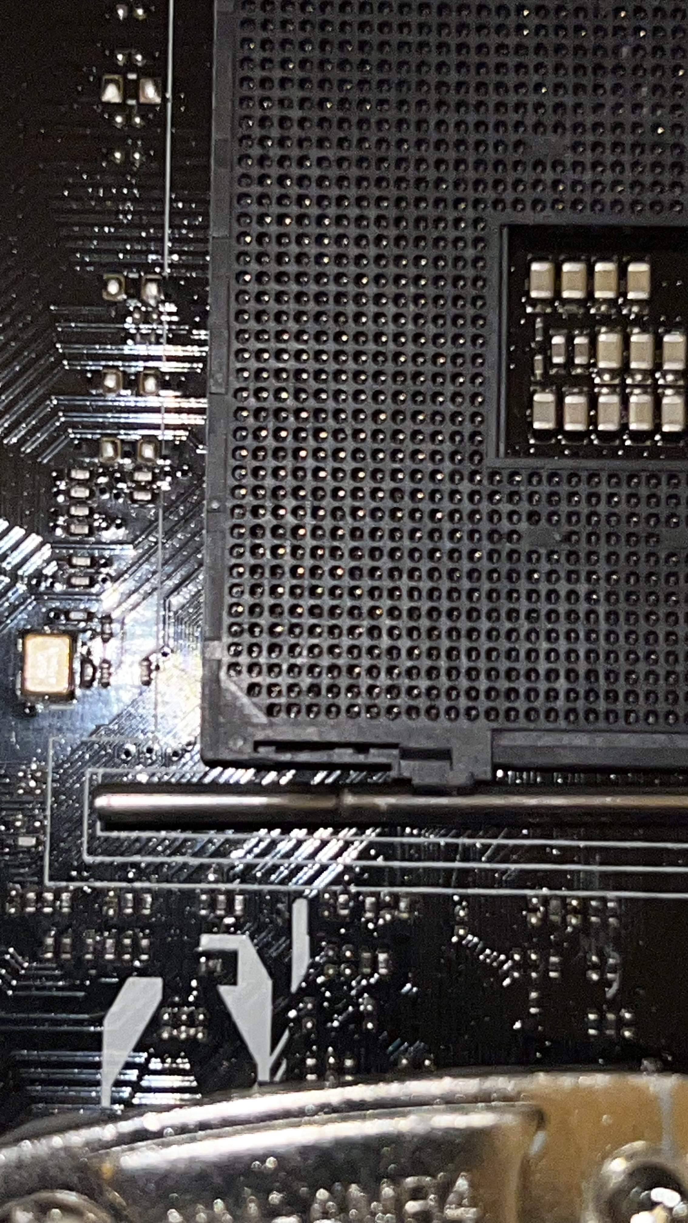

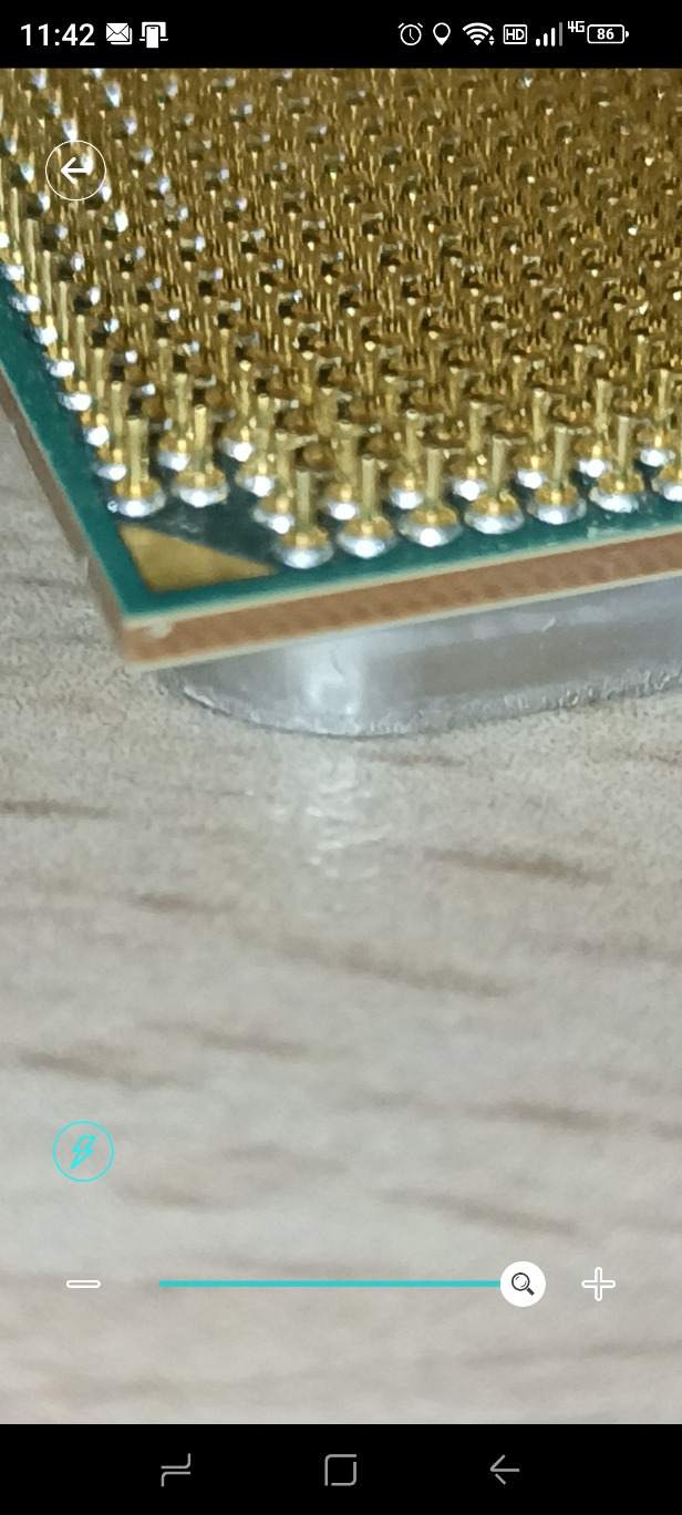

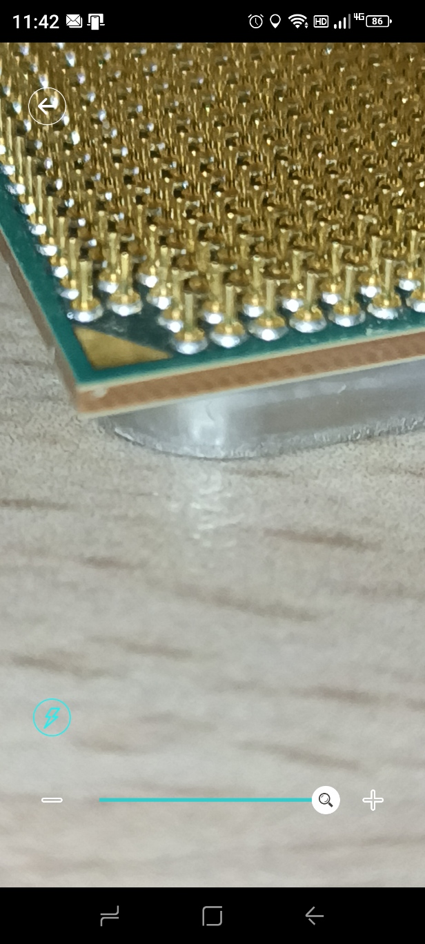

Lupe oder die Handy Kamera auf Vergrößerung stellen falls möglich.
Mit einer Taschenlampe gut ausleuchten falls die Kamera kein Fotolicht bietet.
Zur Not eine Brille vor die Linse halten als Vergrößerungsglas.
Bei dem alten ist es das selbe. Die Seite möchte einfach nicht rein. Die hintere gleitet smooth rein.
Da sind dann wohl auch PINs verbogen, falls der auch verkehrt herum eingesetzt war.
Falls nur ein PIN verbogen geht die CPU nicht leicht rein, aber auch wenn im Sockel was defekt ist.

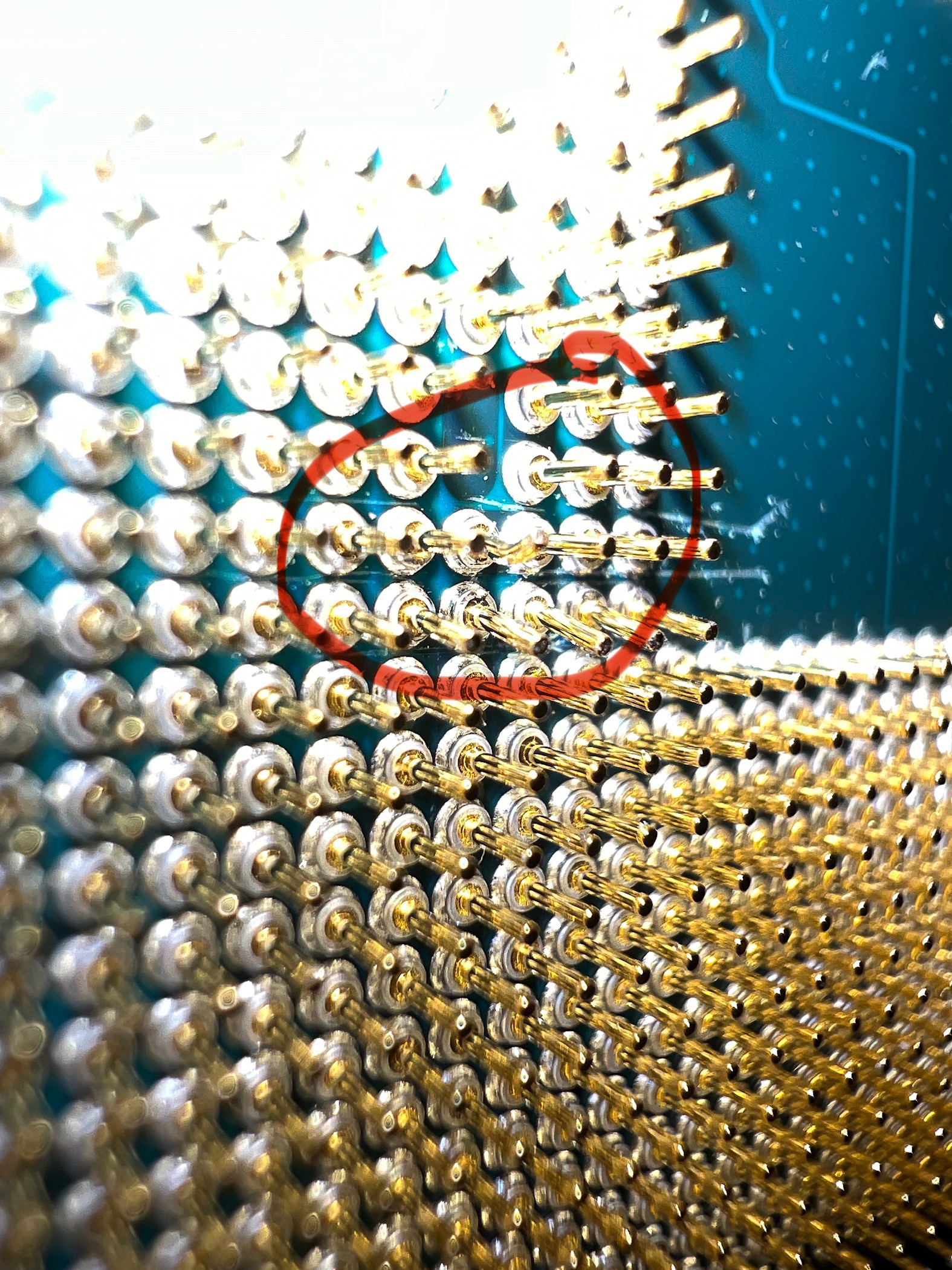

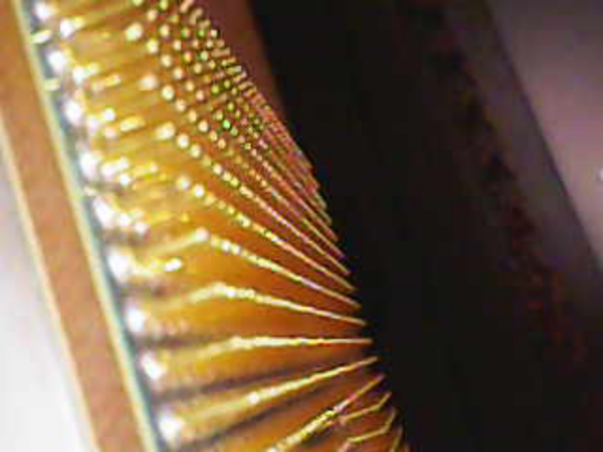

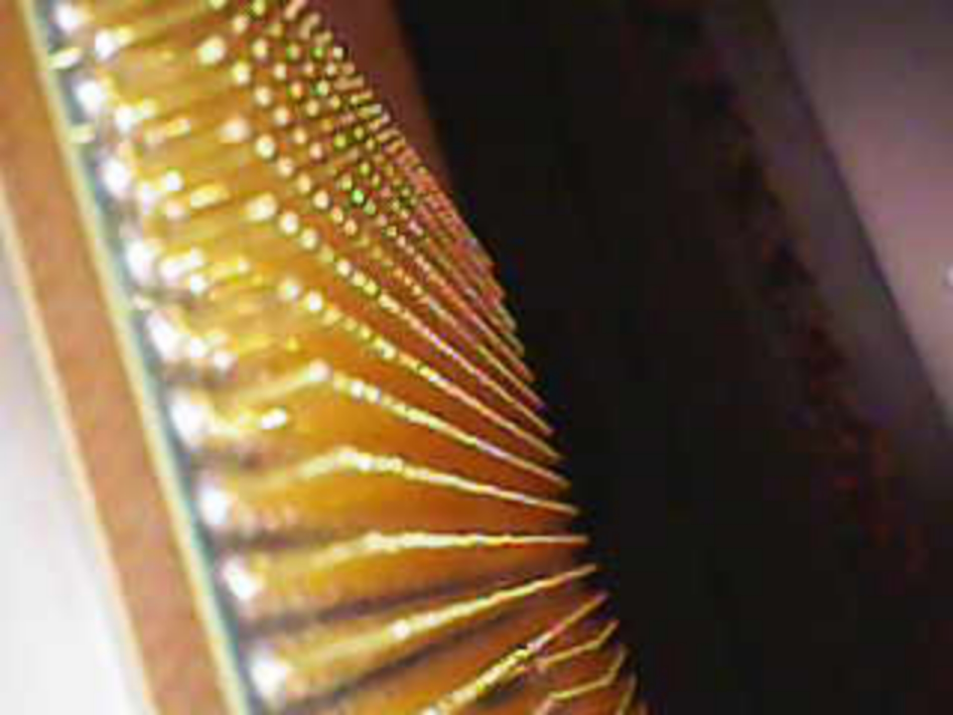

Für solche Fälle habe ich mir eine Inspektionskamera angeschafft die man ans Handy ( mein Handy hat auch eine Lupe verbaut aber da kann ich keine Fotos machen, nur über Screenshot ) anschließen kann. Die hat zwar nur eine kleine Vergrößerung aber der Abstand Objekt zur Linse ist auch geringer.
Die hat mir schon viele gute Dienste erwiesen.
Hier mal ein schnelles Bild, da kann man gut die Ausrichtung der PINs sehen, sollte einer verbogen sein sieht man das sofort.
Ist unscharf weil ich ein bisschen gewackelt habe.
Braucht man nur die Reihe langfahren und dann die CPU um 90° drehen.
Hier das Screenshot Bild:

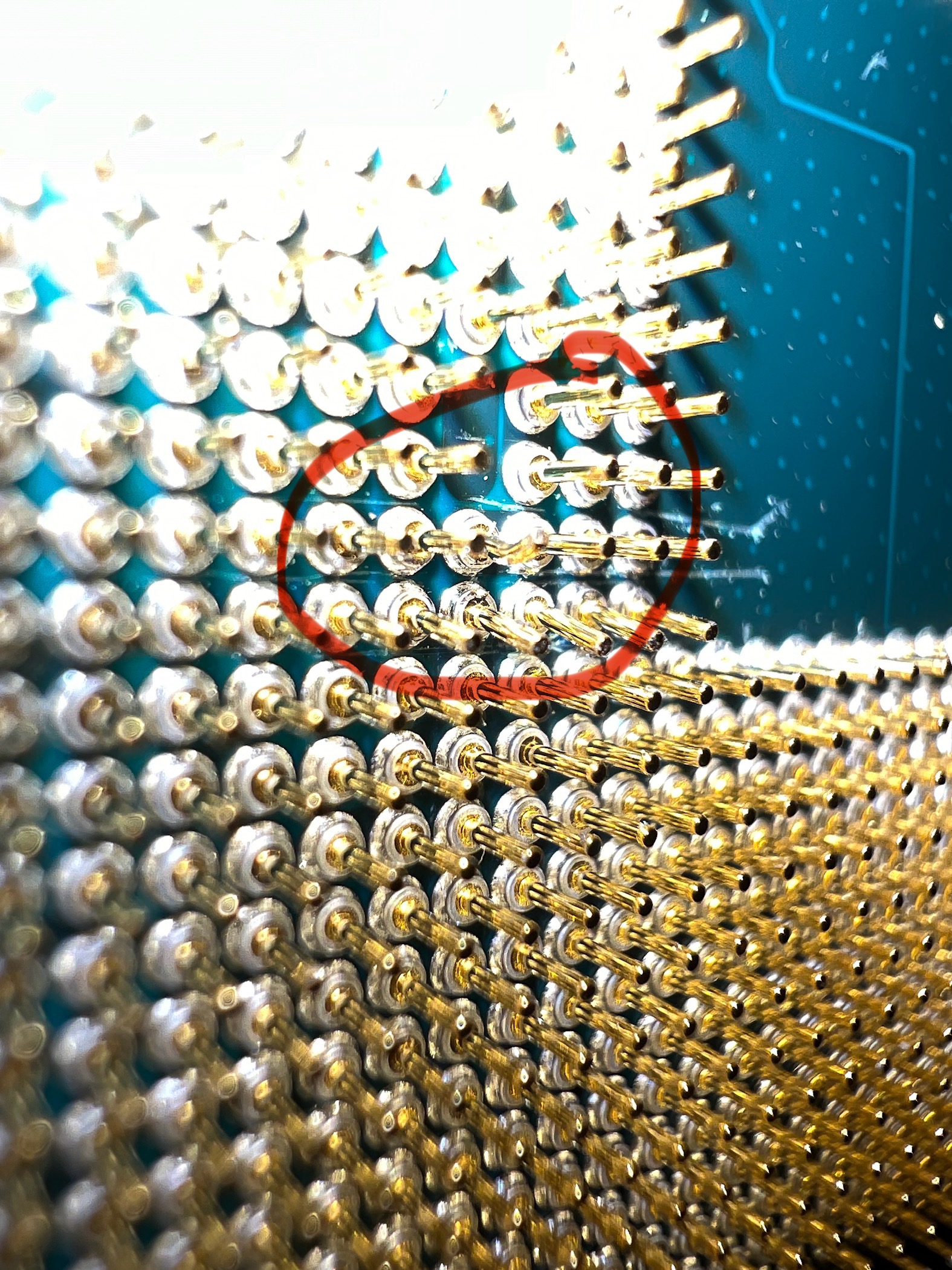

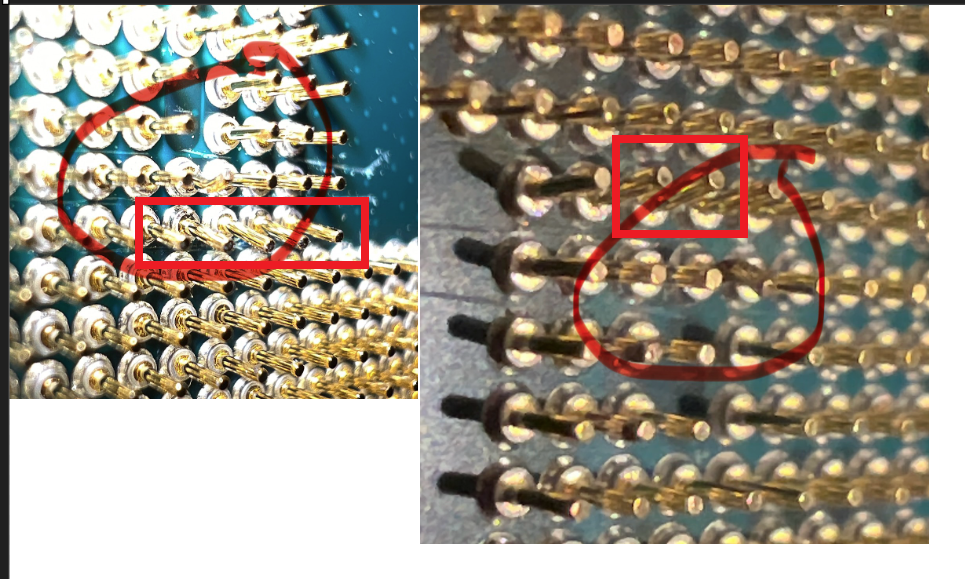

Eine Lupe hat auch mein iPhone 😄

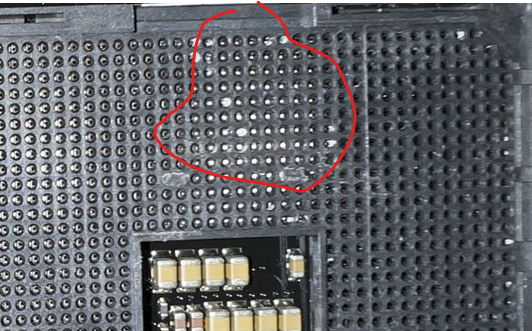

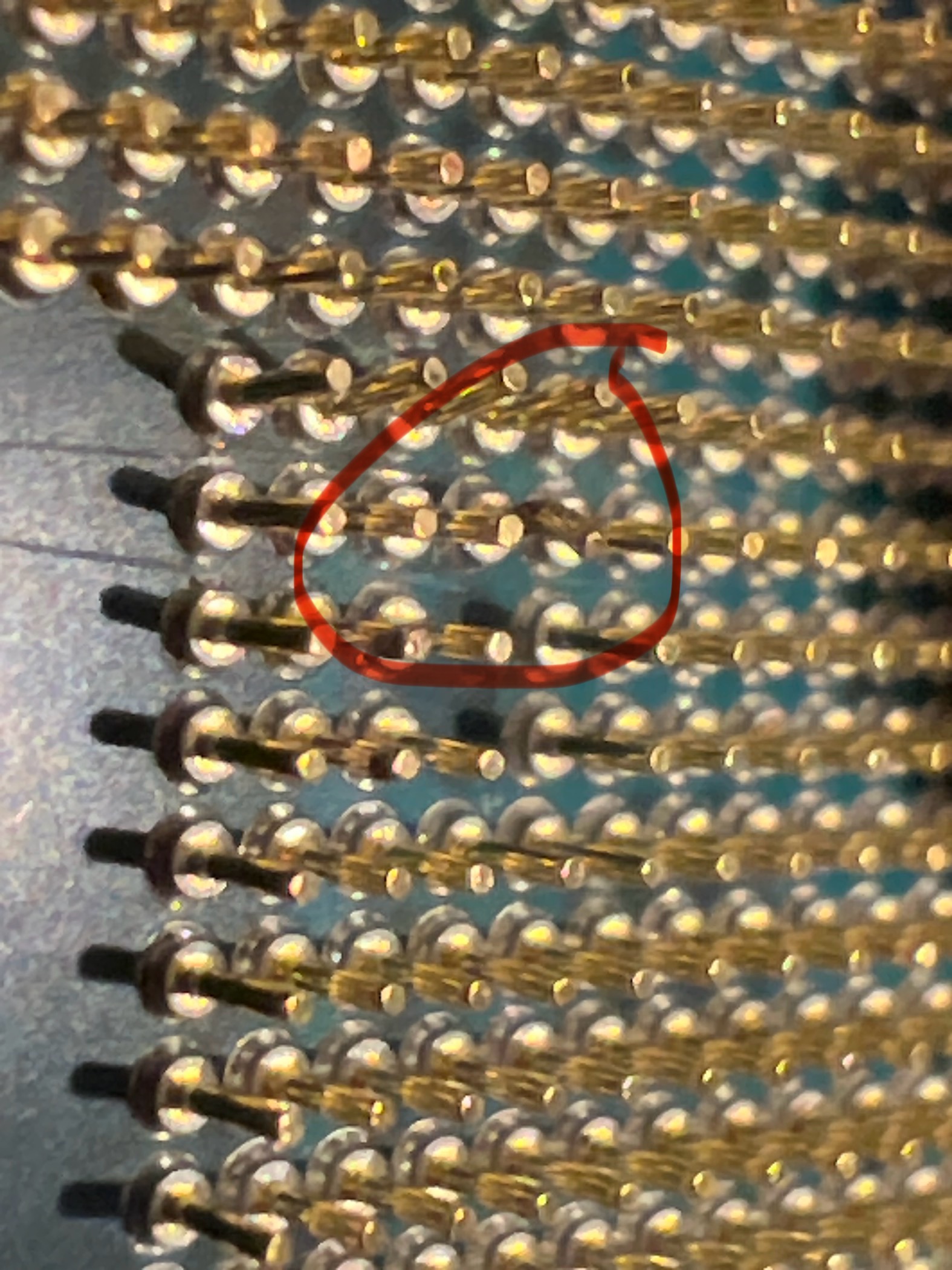

Das ist einer der ursprünglich krummen pins
Das muss ich irgendwie daraus bekommen

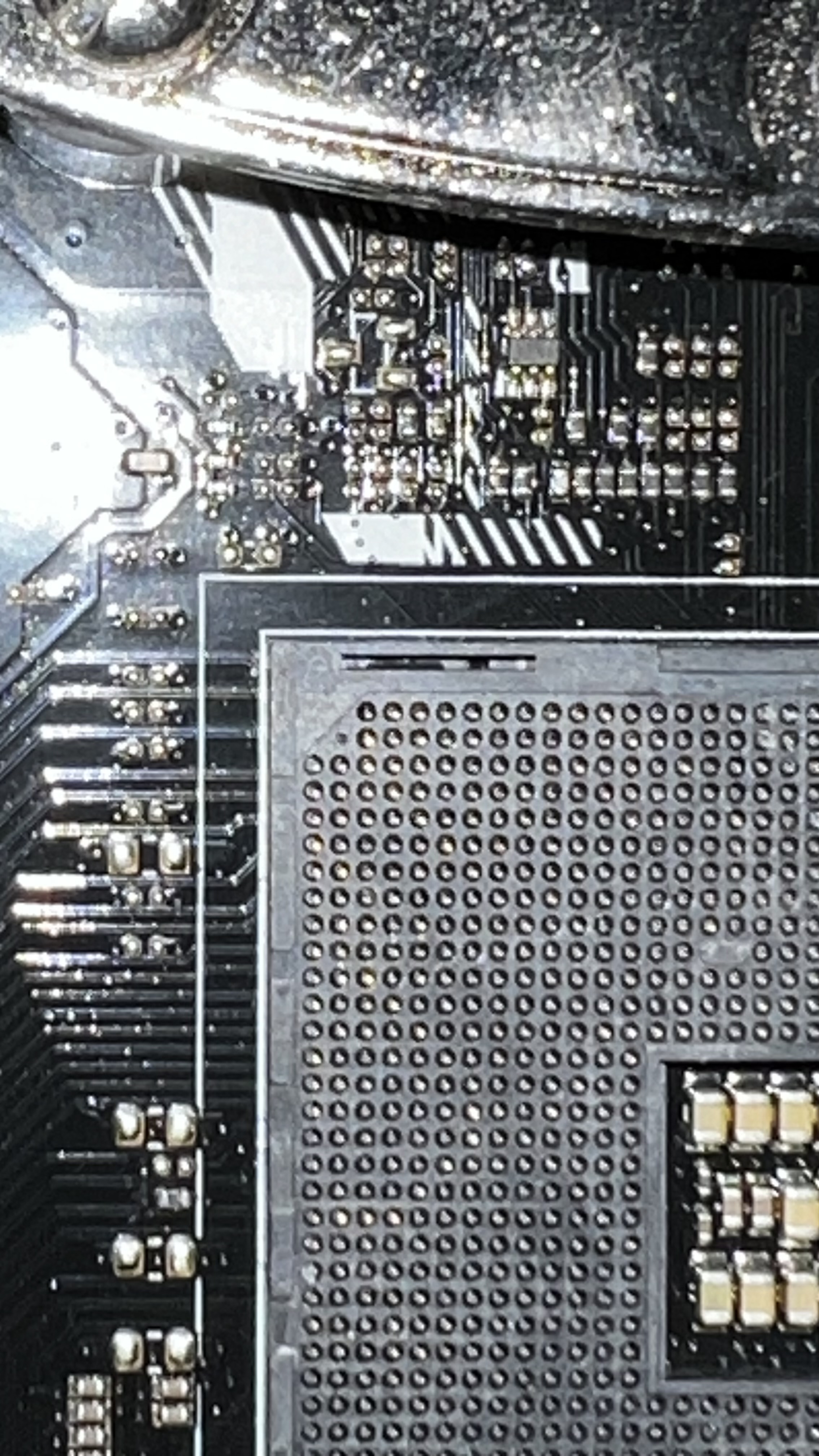

Reaktionen: Klingeldraht
Reaktionen: Müritzer
Vielleicht mit einer Pinzette OHNE zu biegen sondern nur die zusammendrücken aber vorsichtig.

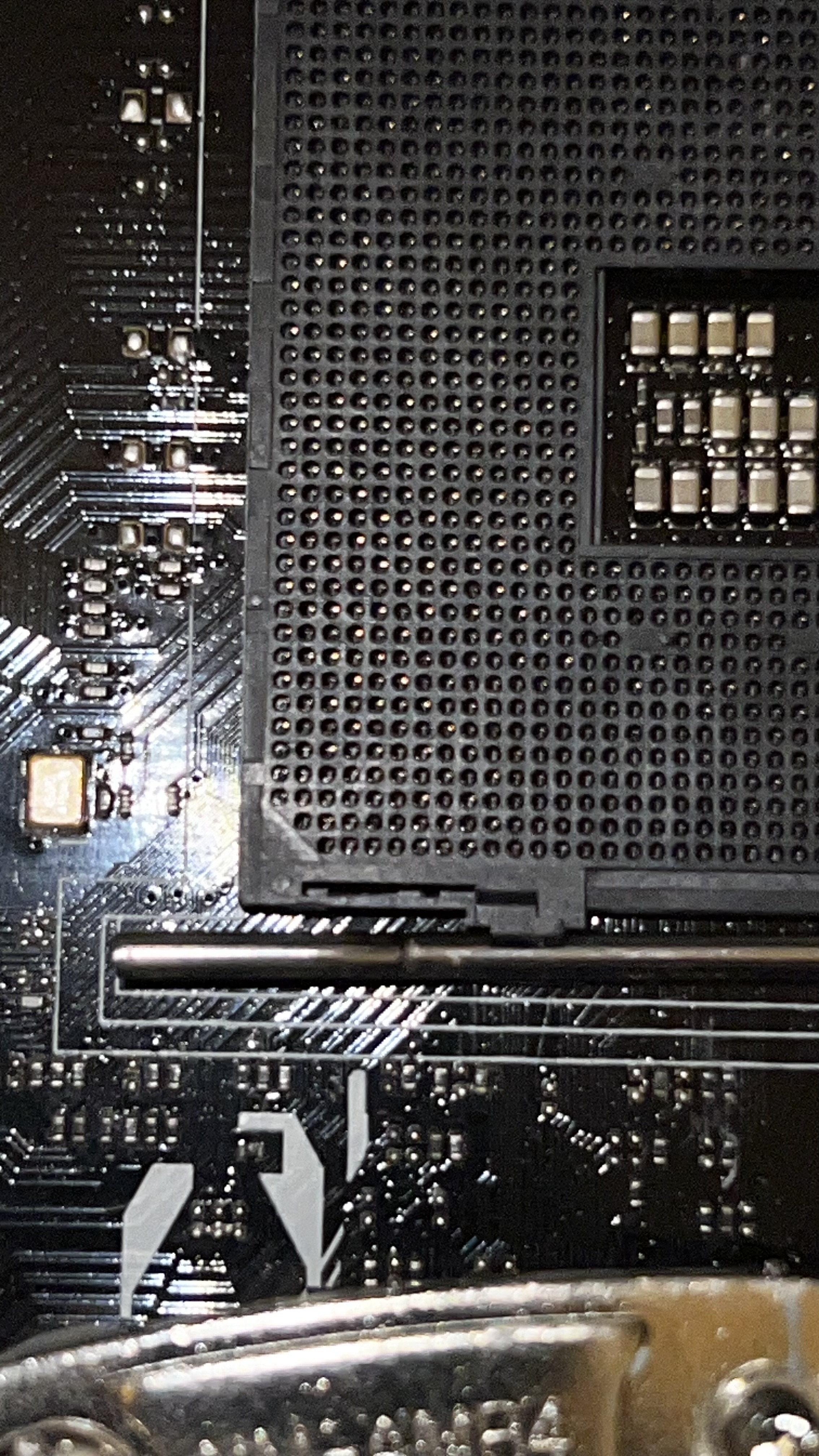

Die PINs scheinen auch verbogen zu sein, die Löcher im Sockel haben ja auch nicht viel Spielraum.
Da der Prozessor ja falsch drinsteckte, kann man das nicht ausschließen.
Vllt. auch mit der Kreditkarte versuchen.
Entweder ist das Bild wieder matsche oder der Sockel hat auch was abgekommen.

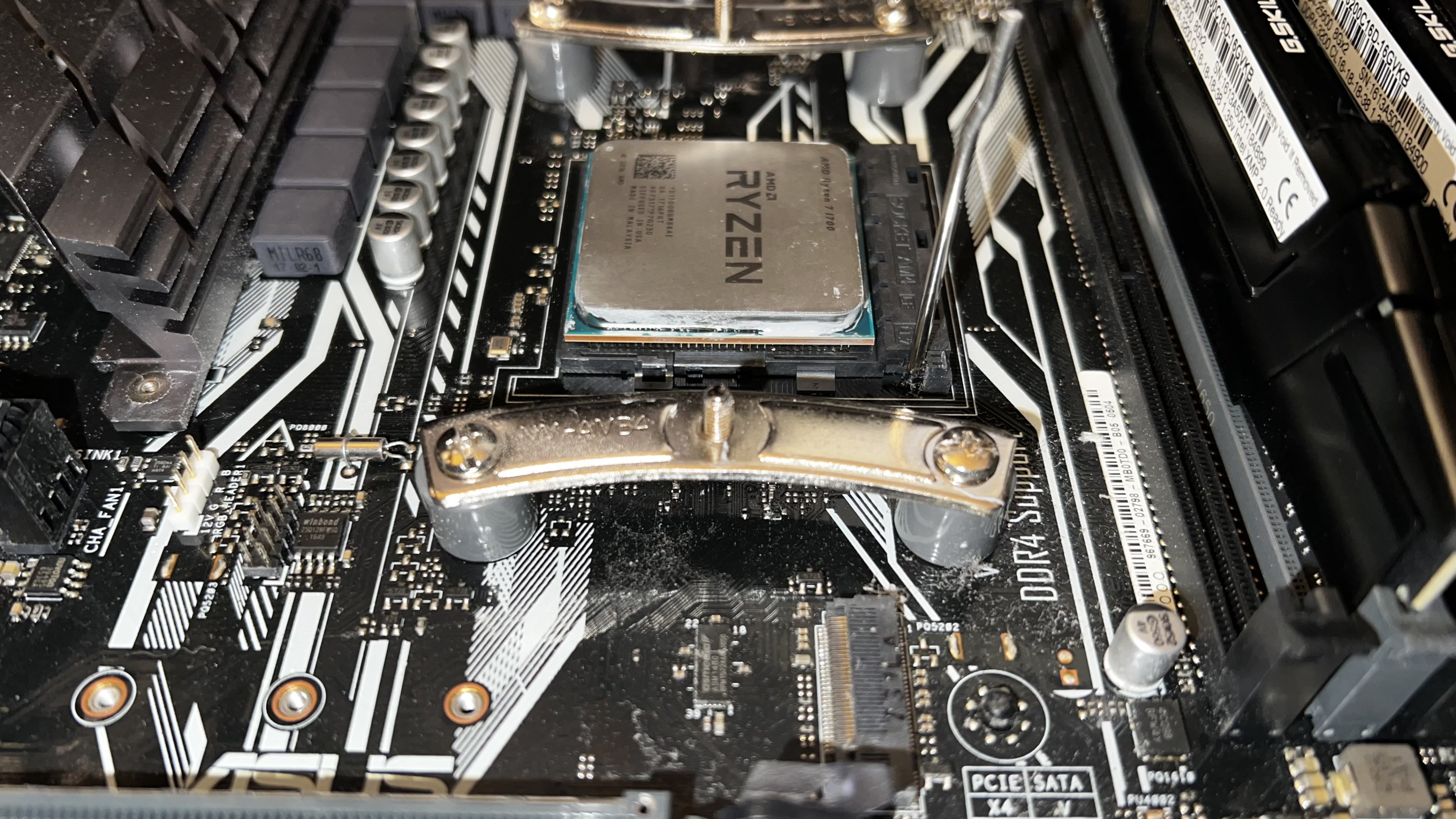

Ka wie man das nicht merken kann das da was nicht passt,ne CPU richtig eingelegt flutscht ohne druck in den sockel...
Wenn ich dann noch die meterdicke WLP schicht sehe,dann sollten manchen das wohl lieber sein lassen am PC zu basteln.
Die Pins kann man auch mit nem 6er torx geradebiegen geht deutlich besser als mit ner pinzette,das loch im torx passt 1a auf so pin.
Dann ist das MB im eimer und nicht zu reppen,wenn das nicht mehr übereinstimmt.

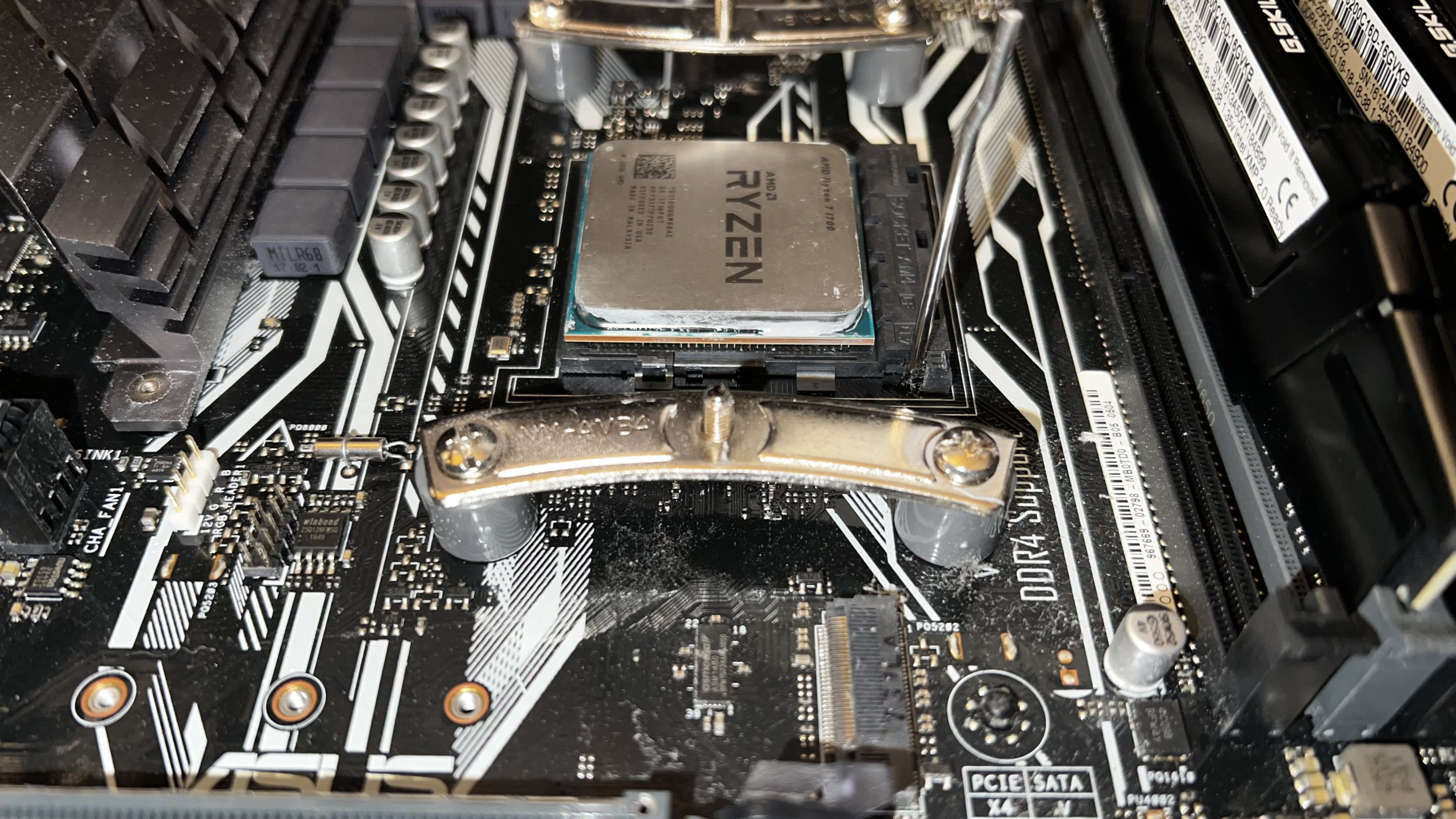

Ladies,
Ich fürchte hervorragende Hilfe und Beharrlichkeit zählt sich aus.
Lüfter drehen, LED leuchten 🙈
Kühler war nur locker aufgelegt, daher nur ein kurzer Test.
Reaktionen: TheManneken, VandeKamp und Müritzer
