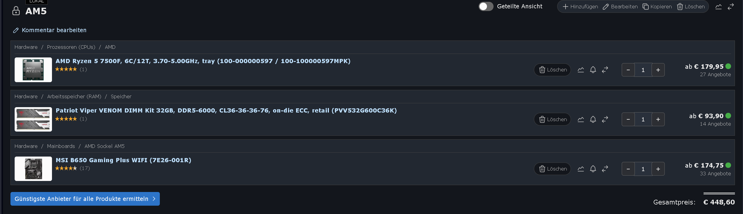

Mal auf die schnelle zusammengestellt.

Alleine die Prozessoren sind ab 8 Kernen 100€ teurer. Aber ein Ryzen 5 7600 würde für Office und HO sicher auch locker genügen.
Eine dezidierte GPU kommt nicht in Frage.
Linux ist mein OS und hier wurde beworben das der Support mit AMD besser ist als mit Intel.
Es muss eine APU sein
