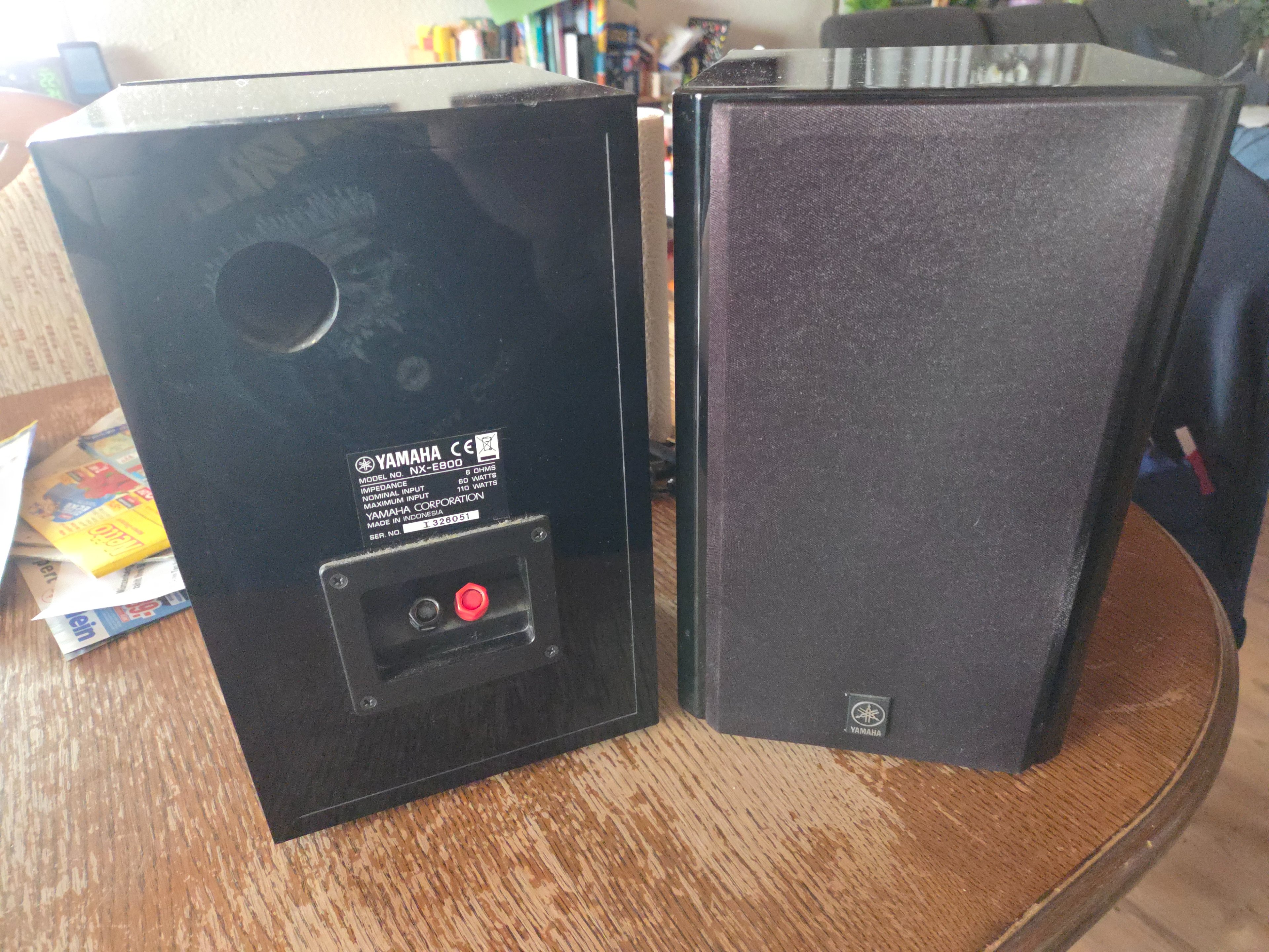

PS: Gestern kam auch wieder Nachwuchs dazu:
40 Euro aus dem Nachbarort. Wer da nicht zuschlägt, aber lieber 300+ Euro für schlechter performende Nubert und Teufel ausgibt, dem ist halt auch nichtmehr zu helfen.

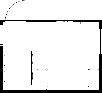

Ich hoffe das reicht als zeichnung und hab noch infos das Sideboard ist 180cm Breit und recht vom Sideboard sind 50cm Platz und Links bis zur Tür sind es 40cm ungefähr
Der Sitzabstand sind so Grob 200cm bis zu Fernseher das müsste ich nochmal genauer nachmessen und sitze immer recht weit recht da ich bei der couch da noch ne liegefläche habe.
Könnte aber die Couch auch noch nen Stück nach vorne Ziehen um da Lautsprecher hinter zu stellen

Ich hatte vor einiger Zeit noch den Denon AVR X 2000 im Einsatz. Er ist halt schon gute 10 Jahre auf dem Markt, aber für den Einsteiger in dem Bereich hervorragend. Guter Klang, genug Leistung, 7.1 Dolby EX. Es gibt ihn bei eBay für um die 200 Euro gebraucht. Der ist qualitativ echt gut.
Lucky#Slevin200 schrieb:
Die Chassis sehen stark nach Vifa aus, was den Selbstbau stärkt. Besonders die Wooferchassis kommen mir äußerst bekannt vor. Blind würde ich auf Peerless XLS12 + Passivmembran tippen, alternativ zwei XLS12.
Das ist schon richtig gutes Zeug, damit reißt man die Bude ein und dann klingen die auch noch verdanmt gut (hatte selbst vier im Fiesta vor ... 24 Jahren, Wahnsinn).
EDIT: Okay, mit Surround wirds da aber schon schwer. Man könnte die Rearspeaker oben an der Decke befestigen und nicht ganz gerade (aber stark angewinkelt) nach unten strahlen lassen. Besonders bei großem Abstrahlwinkel (den die Yamaha MX-E alle besitzen) kann das dennoch gut funktionieren, aber natürlich nicht so perfekt, als würde man sie direkt "hinter" einem platzieren.
