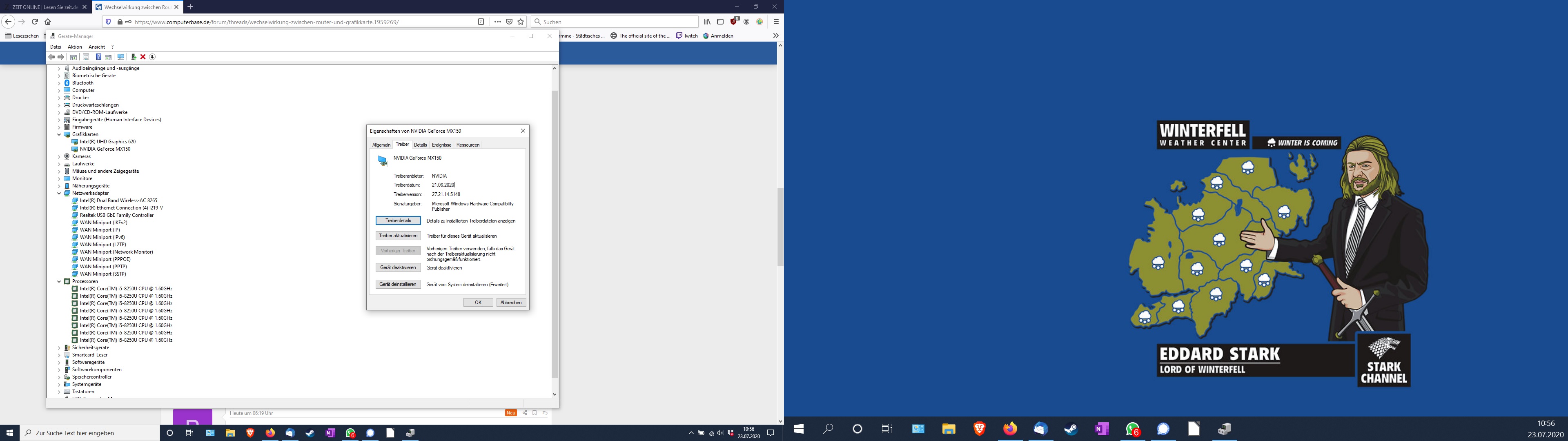

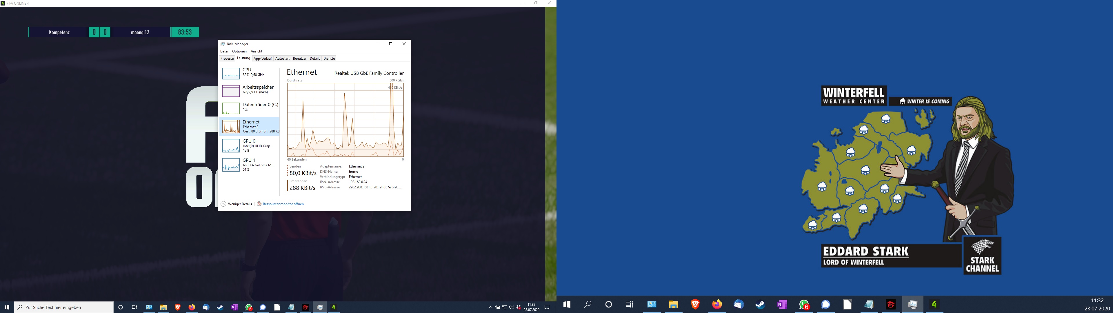

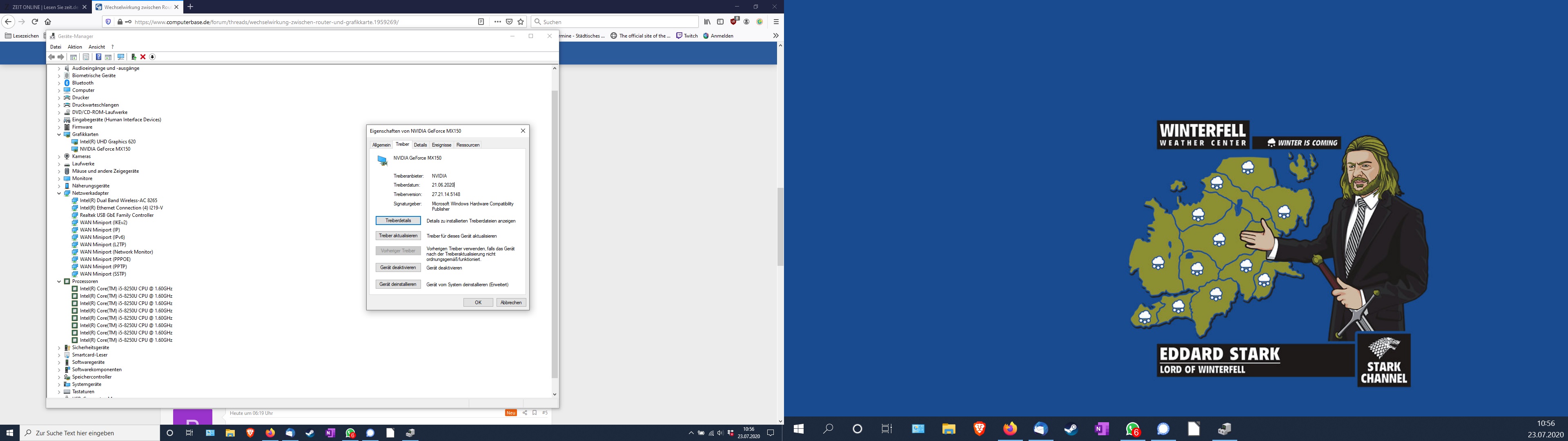

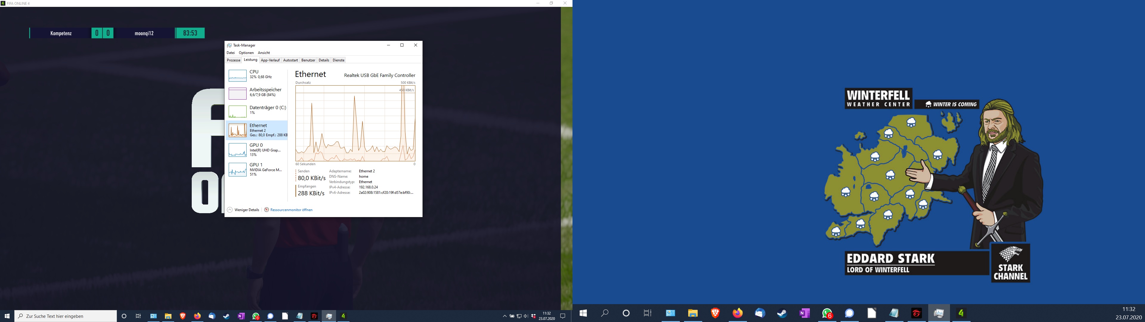

Habe jetzt alle Haken bei der Energieverwaltung der Grafikkarte rausgenommen und es nochmals versucht, hatte aber wieder die krassen Lags. Nebenher habe ich den Taskmanager auf einem zweiten Bildschirm laufen lassen und einen Screenshot gemacht, hinsichtlich der Auslastung der GPU, CPU, RAM ändert sich nichts, wenn die Lags einsetzen. Es fühlt sich an, als würde was gedrosselt, das passiert aber nicht (hatte ich auch schonmal via HW Info gecheckt).
Außerdem gibts noch einen Screenshot meines Gerätemanagers.

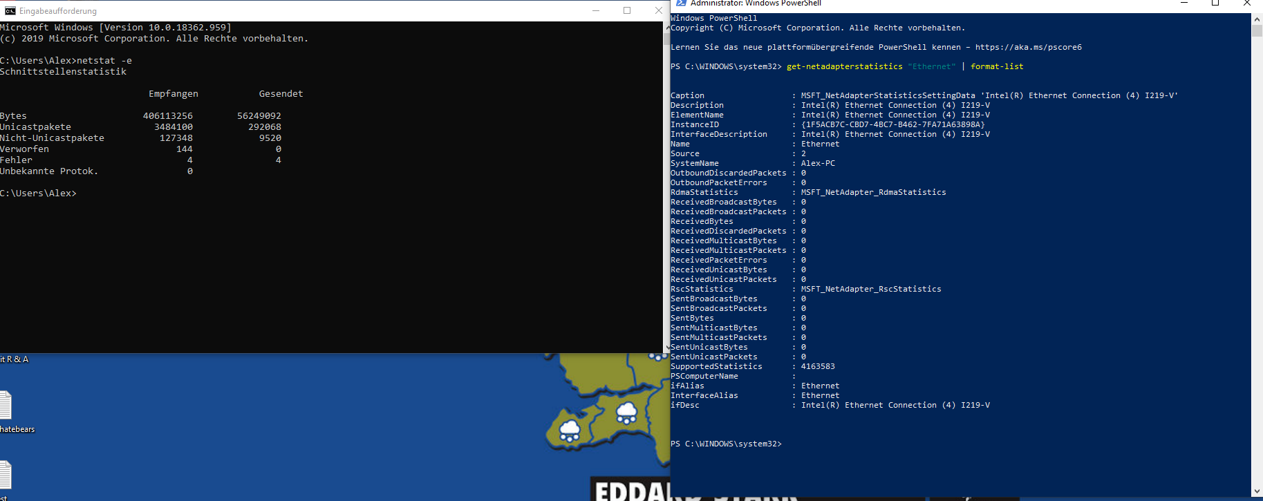

Habe die Ethernet Statistik nach dem Spielen und den bekannten Problemen ausgelesen (via Powershell und Eingabeaufforderung) und angehängt. In Powershell werden nur Nullen geliefern, keine Ahnung, ob da was falsch lief. Habe das jetzt über mein PowerLAN laufen lassen, hatte explizit den Verbindungsweg als Fehlerquelle allerdings schon ausgeschlossen, da die gleichen Probleme zumindest hier auch über WLAN und direkte LAN-Verbindung auftreten.
Die GPU bringe ich nur immer wieder ins Spiel, da die Probleme bei Nutzung der Onboardgrafiklösung nicht auftreten.

Über Eth sind ja keine Daten gegangen ... verheimlichst etwa dein Wlan Fiasko :freak:
Da kann ich leider nicht ganz folgen, ich war über PowerLAN verbunden, nicht über WLAN.
