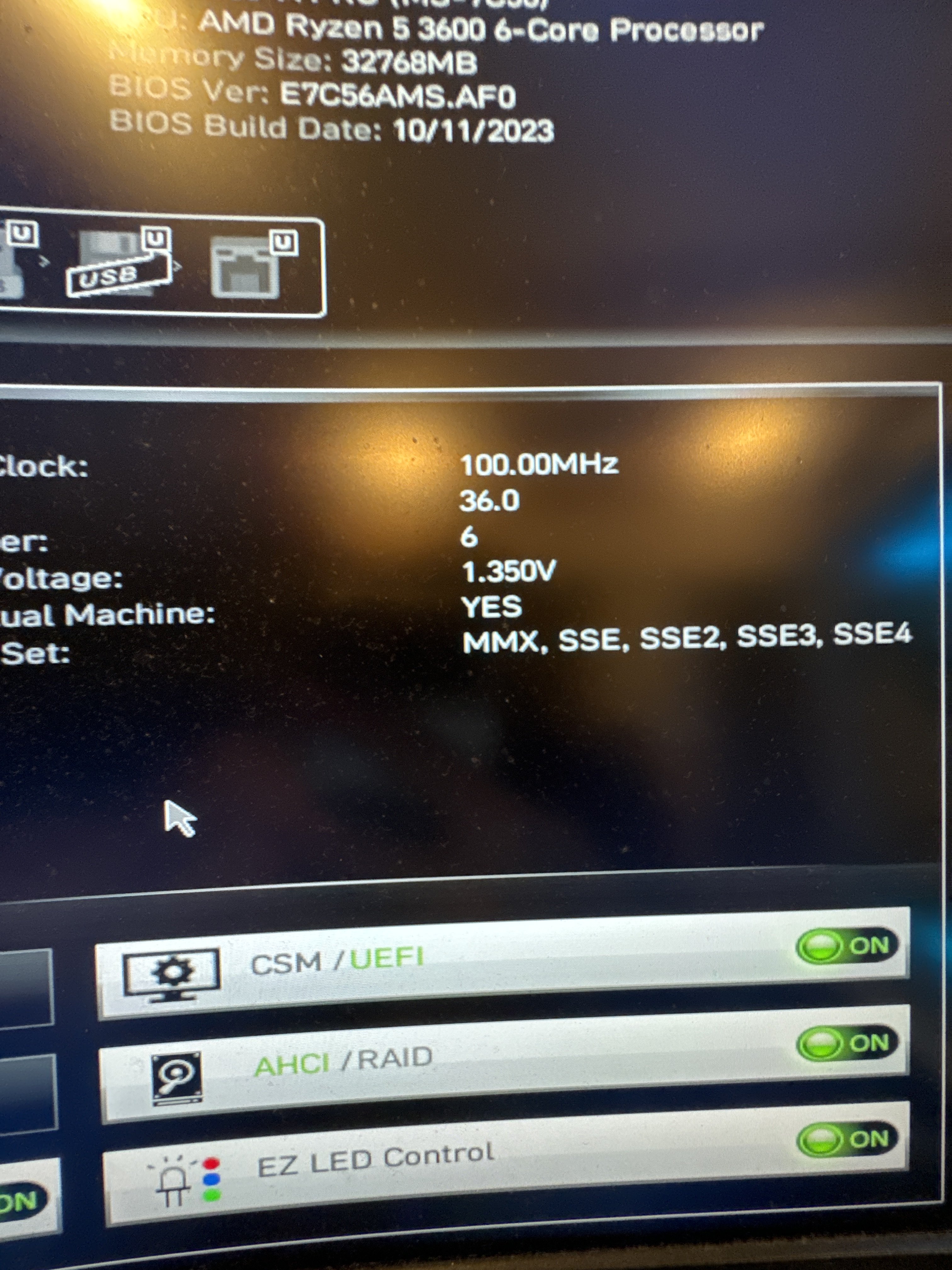

Was dein Problem bestätigt. Einstellung falsch oder Datenträger nicht i.O.
edit: auf dem Bild ist wohl UEFI aktiviert. Dann suche bei BOOT den Windows Boot Manager. Auch dein Handbuch wird Informationen haben.
