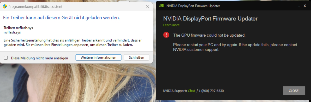

Probiere ich mal aus. Muss allerdings den PC neu starten. Eben als ich es ausführen wollte gab es eine Fehlermeldung.

Ps.: Ok habs nach einem Neustart versucht zu starten. Bekam erneut eine Fehlermeldung (siehe Bild).

cruse schrieb:
Weitere Informationen
Da stand etwas von der Speicherintegrität unter dem Bereich der Kernisolierung.
Habe das deaktiviert. Hat jedoch nichts gebracht. Erhalte die im Bild befindliche Fehlermeldung weiterhin. Nur dieses mal ohne den Programmkompatibilitätsassistent.
Windows mal im abgesicherten Modus starten und versuchen. Auch mal mit HDMI probieren.
