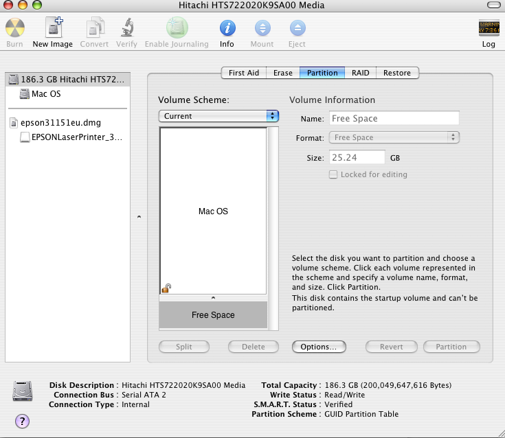

Danke für den Hinweis was der Unterschied zwischen freiem Speicher und erstellter Partition ist. Ich bin durchaus in der Lage dazwischen zu unterscheiden. Ursprünglich hatte ich Disk Utility 2 Partitionen aufgetragen. Die 2. Partition wurde aber offensichtlich nie erstellt - zumindest laut dem, was Disk Utility jetzt sagt. Dann allerdings hätte das XP Setup den freien Speicher erkennen müssen, was es aber nicht getan hat.
Aus diesem freien Speicher würd ich schlicht gern ne zweite primäre Partition machen um da endlich Windows installieren zu können. Aber das scheint von Mac OS zuviel verlangt zu sein...
