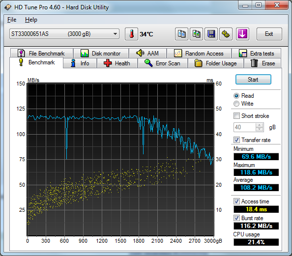

dafür wären die Seagates aus den buggy USB-Gehäusen der aktuellen MM Aktion für 99 Euro gut, wenn Dich 18.0ms Zugriffszeit durch aktiviertes AAM nicht stört.
Aber 6TB Raid 0 wäre mir zu riskant...
Ich hab übrigens 2 Seagates aus der Aktion erwischt. Überlege aber, beide wieder umzutauschen, weil sie doch ein höheres Grundrauschen haben, als Green Platten für ein Datengrab...

ich sehe gerade, die 18ms read access time in hd tune sind normal:
http://www.bjorn3d.com/read.php?cID=2031&pageID=10395
Die Hitachis sind aber auch nur etwas schneller...
