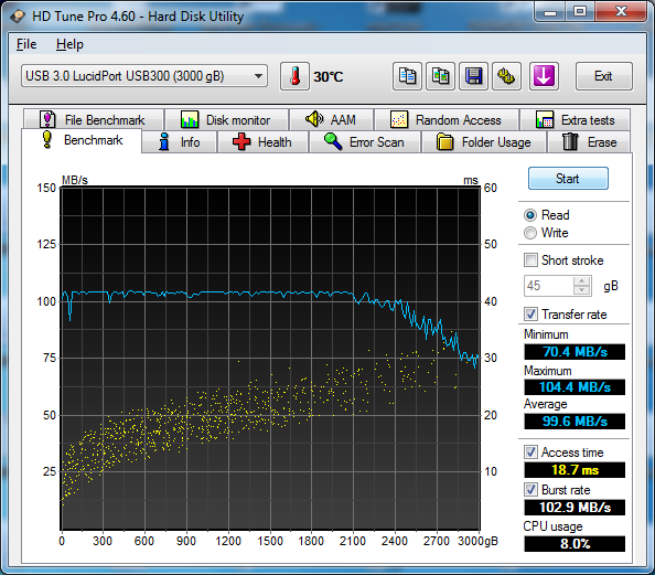

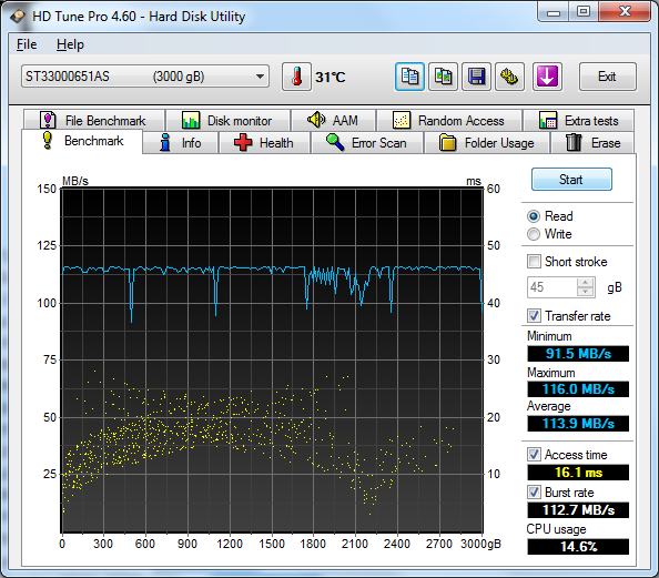

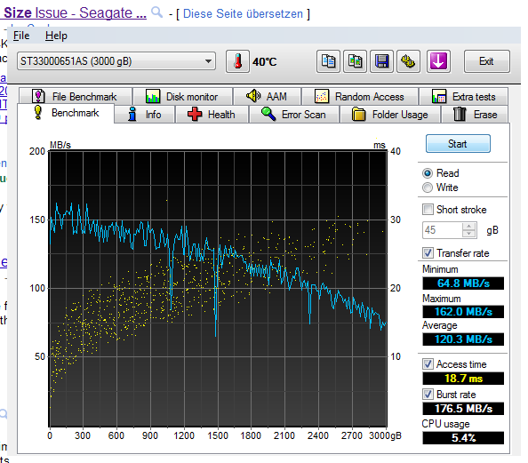

An die, die keine Seagate im Gehäuse haben:
Welche Sektor größe wird bei der HDD angezeigt? Also zb mit HD Tune Pro?
Problem ist nämlich, wie ich gemerkt habe, dass das Gehäuse wohl 4KB Sektoren emuliert. Das heißt dann, dass man sie nicht mehr intern nutzen kann, ohne sie neu zu Partitionieren.
So ist das zumindest bei meiner CnMemory mit Barracuda XT.
Nächstes Problem:
Ich hatte bereits 1TB daten drauf geschrieben, als mir dann erst die Idee kam doch mal zu testen ob überhaupt Problemlos über 2TB drauf können.
Also hab ich dann mit h2testw die Partition vollgeschrieben über Nacht, wobei schon bevor ich ins Bett bin über 600GB zusätzlich geschrieben waren.
Am Morgen war allerdings h2testw immernoch am schreiben, mit grad mal 30MB/s und angeblich erst bei 200GB.
Auf meinen Ordner auf der HDD konnte nicht mehr zugegriffen werden, und später meldete Windows nur noch dass die HDD nicht formatiert sei (RAW dateisystem).
Die HD Tune Pro Benchmarks sahen im vergleich zu den USB 3.0 Dock Benchmarks auch merkwürdig und unrealistisch aus.
Hat jemand mal seine 3TB HDD, am besten solange die noch unbeschrieben ist, getestet, ob da wirklich ohne Probleme 3TB drauf können, und die dann noch lesbar sind?
Erstes Bild ist in der Docking Station, zweites im externen Gehäuse und drittes eingebaut im PC.
Nächstes Problem:
