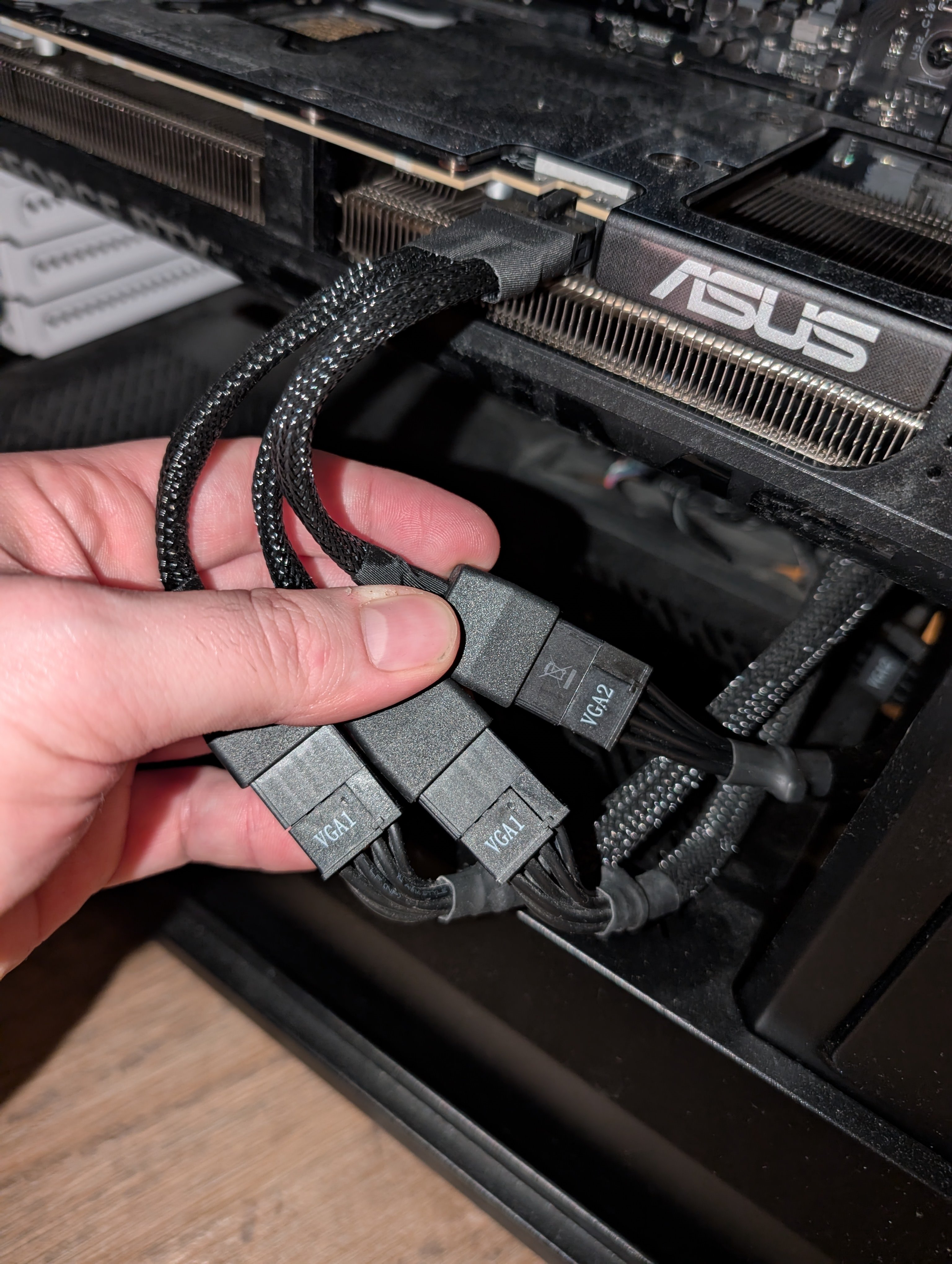

Es ist auf jeden Fall die 5070ti geworden. Heute bestellt, und direkt versucht einzubauen, und siehe da: es läuft nicht, die LED am Stromstecker leuchtet rot. Ich habe noch den mitgelieferten Adapter verwendet, da der von bequiet noch auf sich warten lässt.
Ich habe also die Pins der alten GPU in zwei der drei Stecker gesteckt, und mit dem zweiten Kabel der Psu den verbleibenden 8er Pin gefüllt. Was mache ich falsch?
Edit: habe jetzt auch 1x 8 Pin von Kabel1 und 1x8Pin von Kabel2, reingesteckt, der dritte Stecker des Adapters bleibt frei. Auch hier passiert nichts. Die LED leuchtet weiterhin rot und der PC bootet nicht
auf dem Bild scheinen die VGA1 nicht ganz drin zu stecken, den stecker an der KArte sieht man nicht so richtig aber auch da könnte was sein - ist der eingerastet?
Die Stecker haben alle richtig drin gesteckt, alle haben geklickt, nirgends war noch Spiel oder ähnliches
