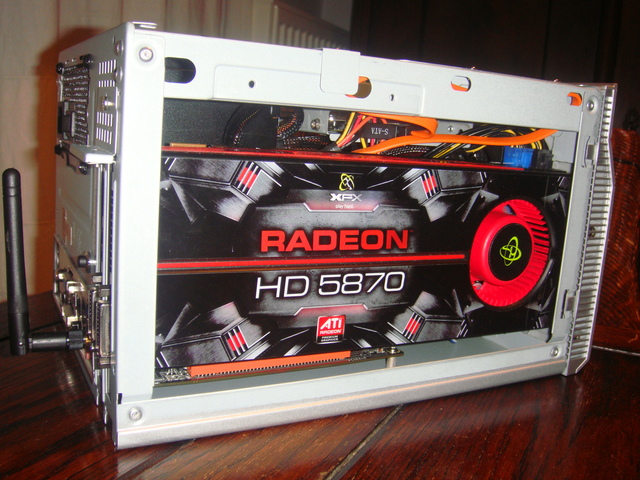

Ist auch zum Kühe melken, das bei dem Zotac so wenig FSB geht :(
@ Eon Deon, gehen tut fast alles :) siehe Bild
Auf jedenfall habe ich bald den stärksten Lankübel den es gibt, in der Größe einer ''Kinderschuhschachtel'' ist immer lustig wenn die anderen dann mit ihren Bigtower sich fast zu tode Tragen :)

Naja, mini ITX Boards sind auch weniger für Übertakter gedacht. Bin ja insgesamt ehrlich gesagt überrascht das du selbst die 5870 da rein bekommen hast. Wenn du lust und Zeit hast, ich würde gerne mal ein Bild von deinem System sehen, also die Innereien. Und welches BeQuiet du genau verwendest. Nur der Neugierde halber da mich in Zukunft ein kleines und kompaktes System auch interessieren würde. Nur das ich kein fan von Wasserkühlern bin und deshalb da noch Probleme für mich sehe.

Was denkst du was man alles mit nem Dremel schafft :) Es ist nur nicht jedermanns sache an ner 350€ Karte, die imo auch noch vergriffen ist, rumzu Dremeln!
Sobald ich Zuhause bin und Zeit habe, mache ich dir ein paar Bilder!
Hab eben den Q9550 bestellt! Mal gucken wie der dann ist :)
Ah, hab eben erst da Bild über meiner Antwort gesehen.
Ja das mit dem Drehmel würde ich mir selbst auch nicht unbedingt zutrauen. Kommt aber drauf an was genau du gemacht hast. Es sit aber verdammt eng. Pber dem Radiator Lüfter würde ich aber dringend löcher ins Plexiglas machen damit diese ordentlich Luft von außen bekommt. Damit wäre sie ja sogar besser drann als n einem größeren geschlossenen Gehäuse.
Über weitere Bilder würde ich mich aber sehr freuen. Und mit dem Q9550 machst du bestimmt nichts falsch, auch wenn du nicht so hohe Taktraten erreichst. Die sind gar nicht nötig.
