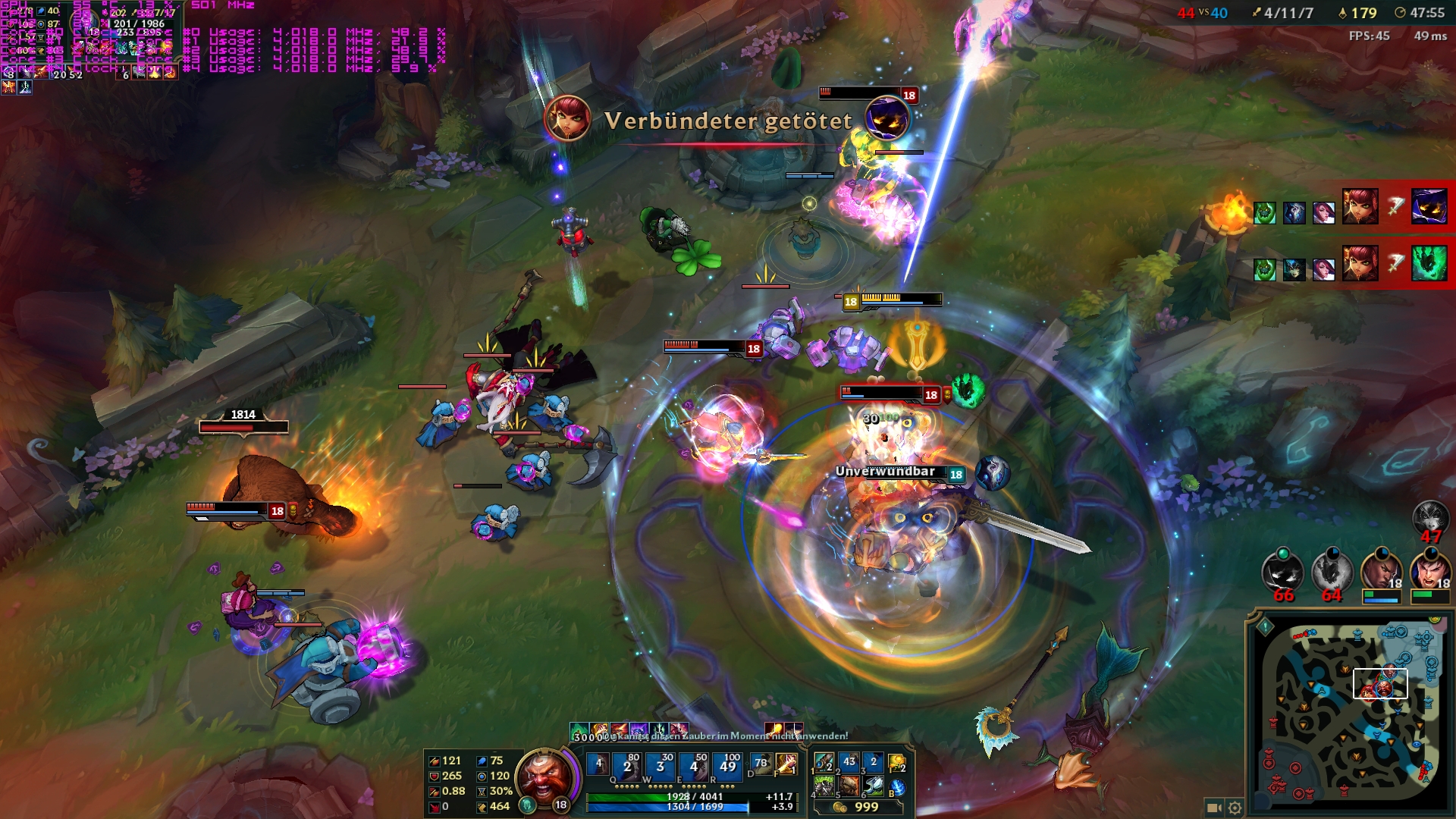

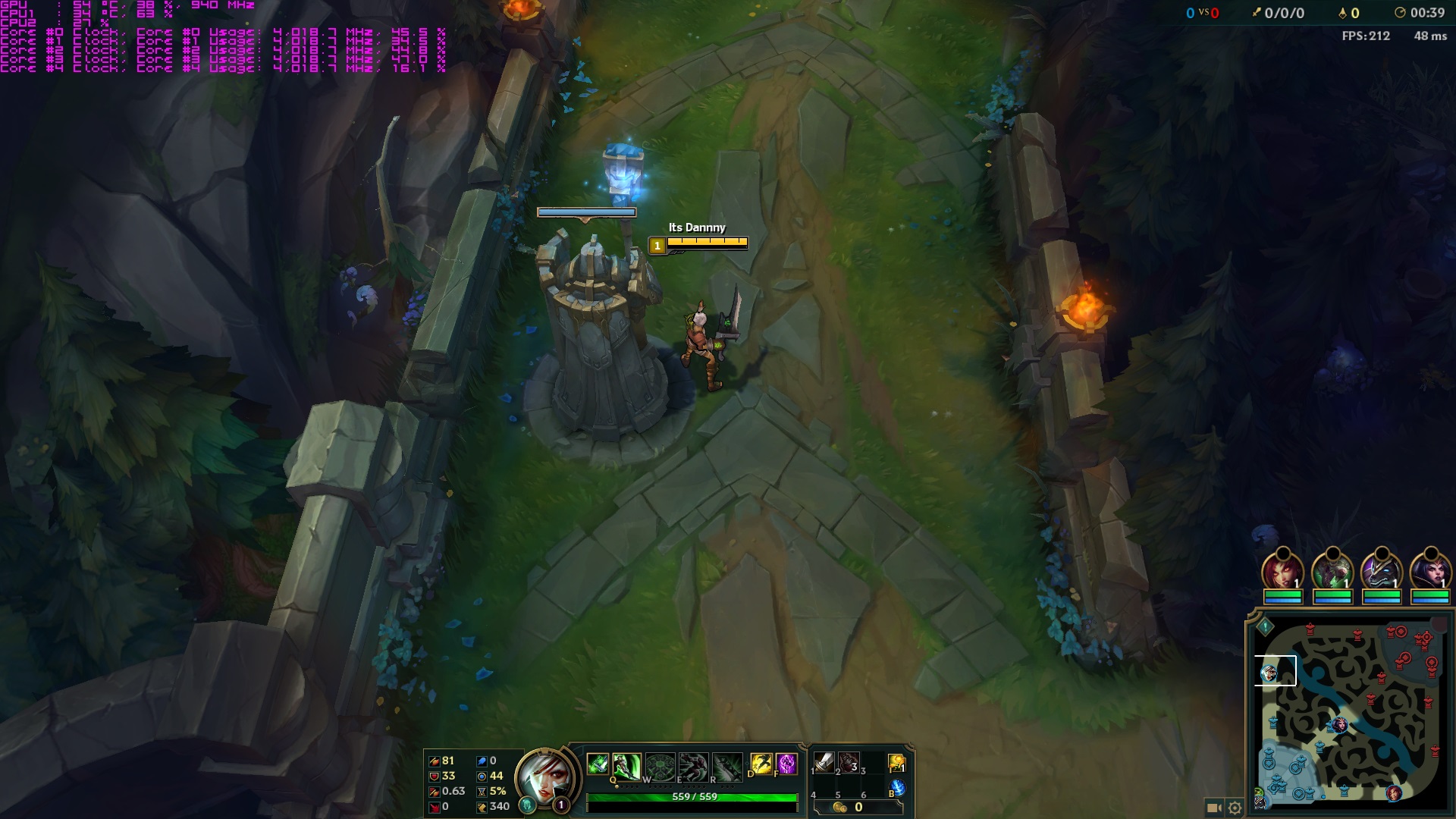

EDIT: Ich hab allerdings noch ein paar alte Screenshot hier wo ich schonmal getestet habe und man darauf sieht das auf bei niedrigen FPS in Teamfights die CPU nicht runtertaktete.
Wie schon gesagt die 80-40 FPS waeren mir egal wenn es nicht laggt aber es laggt dann richtig das Spiel läuft da einfach nicht flüssig und das merkt man, es stört das Spiel. Ich versteh allerdings nicht warum es manchmal einwandfrei läuft und dann wieder diese Laggs kommen. Sowies aussieht liegts aber nicht am runtertakten aber ich probier morgen Mittags nochmal wenn es am wärmsten ist.

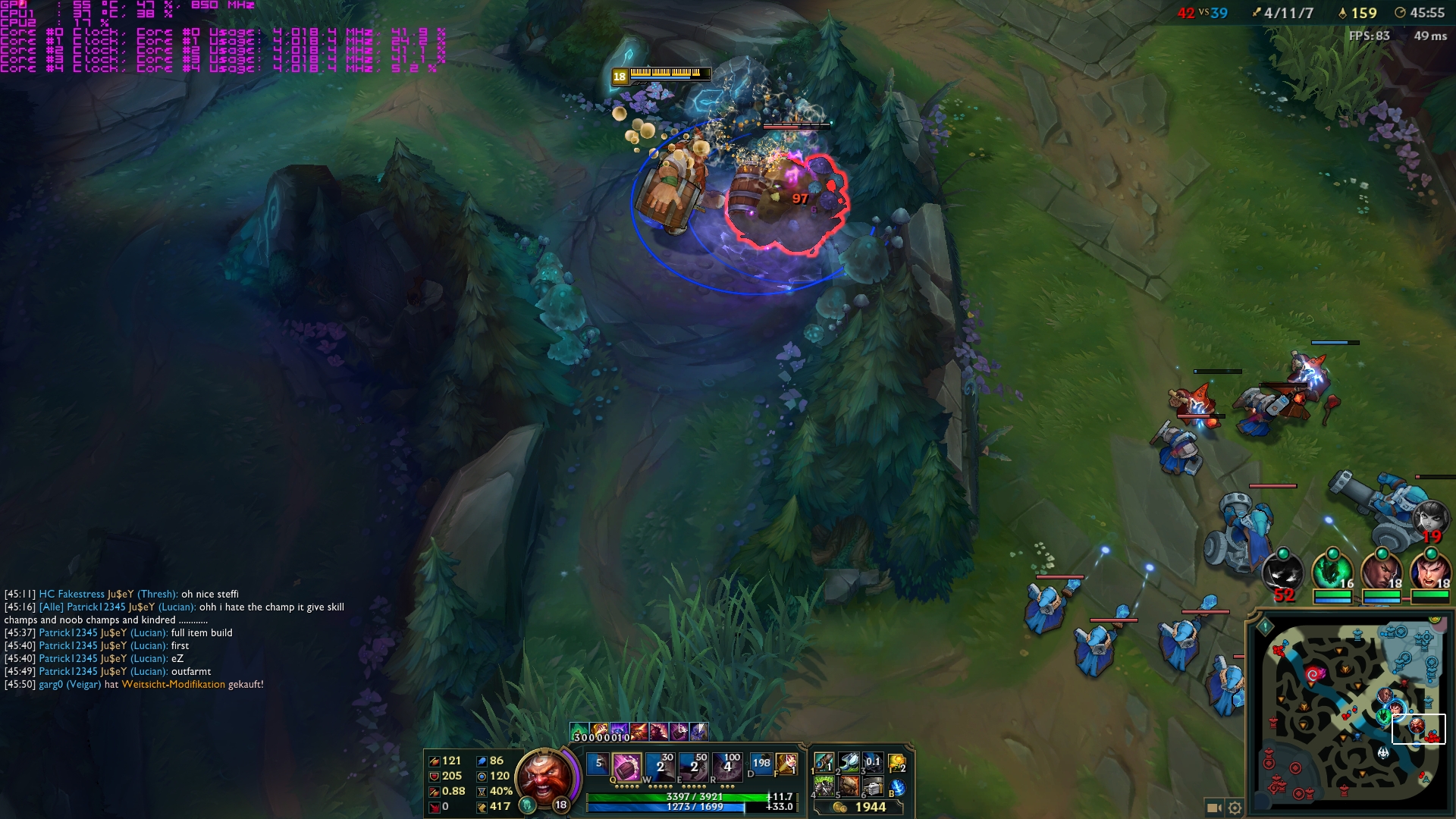

Hallo ich habe heute wieder tests gemacht und leider waren die fps bei manchen tfs wieder bei 45-70 mit lags, die cpu taktrate war aber bei ueber 4k. Am mainboard scheint es wohl nicht zu liegen, ist der cpu zu schwach dafuer?
Wenn du in den Teamfights, trotz stabilem Takt die low FPS hast, dann ja ist die CPU zu schwach.
Wird bei LoL vermutlich wie bei den meisten anderen Games sein ... die belasten Maximal 1-2Kerne ... und da helfen die langsamen 8 des FX nicht viel.
