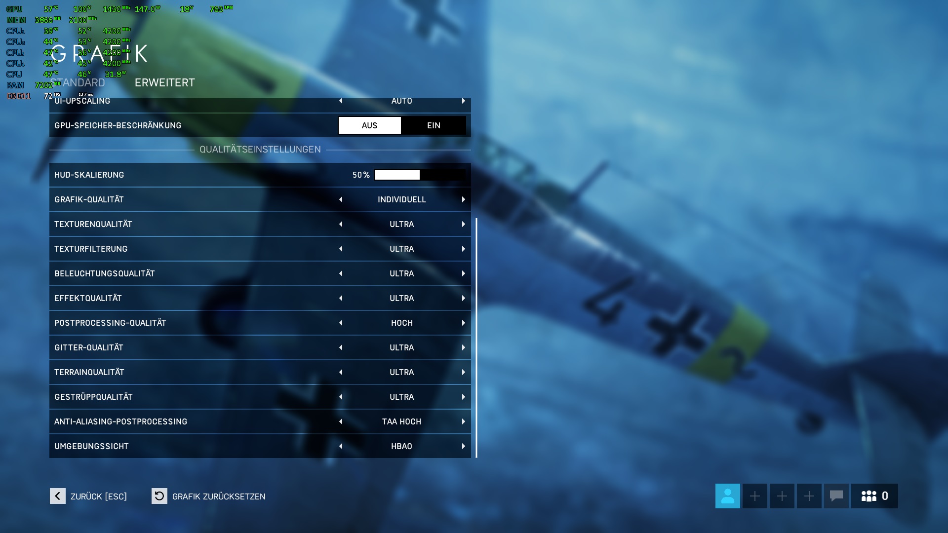

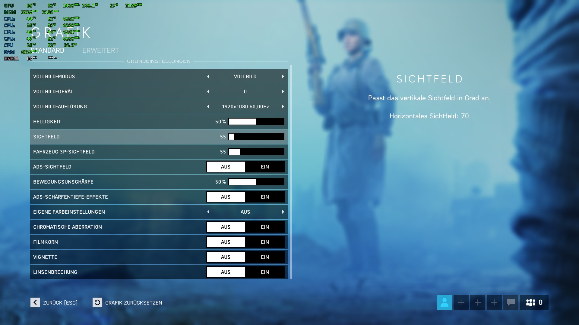

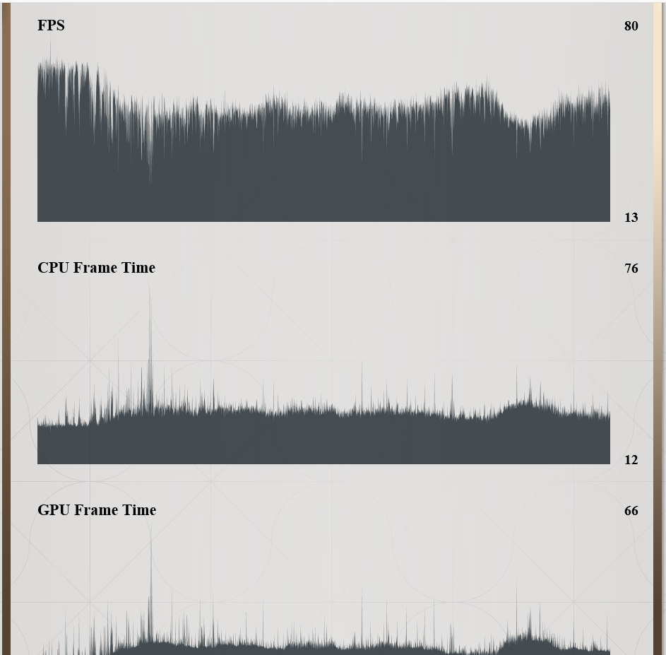

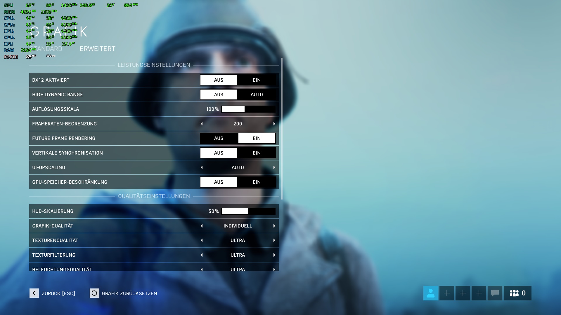

So, okay - ich hab jetzt BF5 am Samstagabend gekauft und über Nacht installiert.

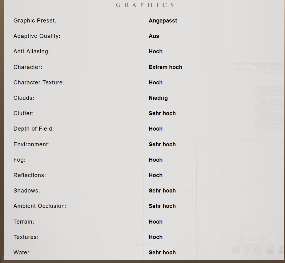

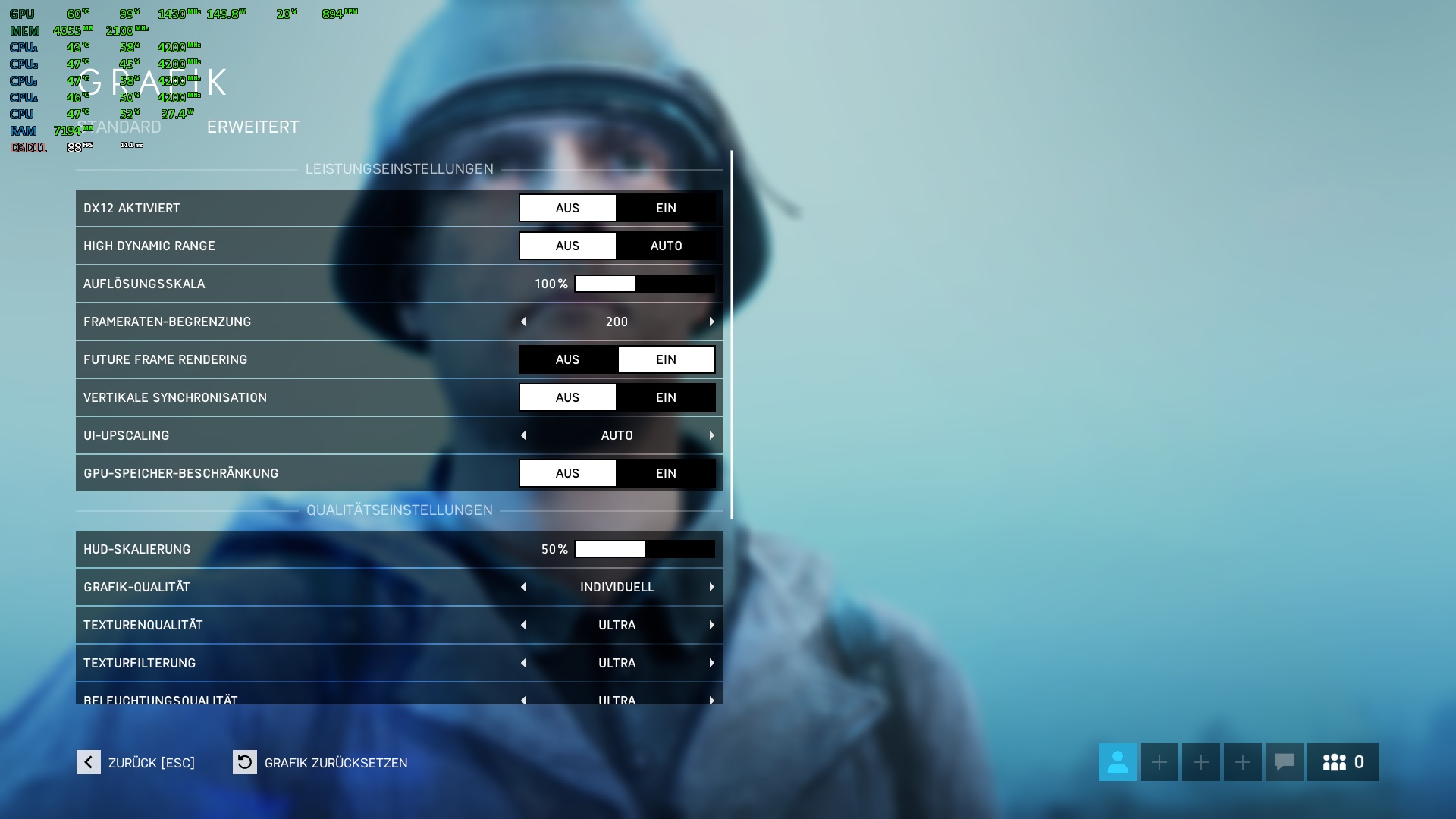

Scheinbar läuft es doch ganz gut, nur hab ich völlig übersehen, dass sich durch trixx wohl der P7 auf 715Mhz runtersetzte und ich quasi mit "GCN 0,7" spielte, so hatte ich bei alles "hoch" um die 40Fps und es lief trotzdem weich.
Gerade eben nochmal alles umgestellt, wattman zurückgesetzt und im SP erst kurz getestet - erstmal nur auf 4.2.
Heut Abend will ich nochmal nen Parcours machen mit 4.5 um zu schauen ob es irgendwas bringt.
Mit den unteren Einstellungen lief diese Wüstenmap im Schnitt mit 70FPS und das reicht mir locker, wobei ich wohl im MP einiges runterstellen werde.
MP hab ich scheinbar mit "715Mhz" Sonntag kurz getestet auf irgendeinem Herausforderungsserver, lief ebenso wie im SP mit 40-45 Fps auf hoch.
Wahrscheinlich hatte ich die gleiche Problematik mit dem P7 auch bei AC:Odyssey :freak:

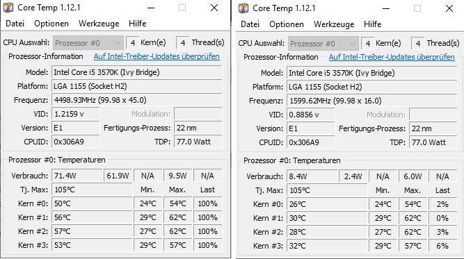

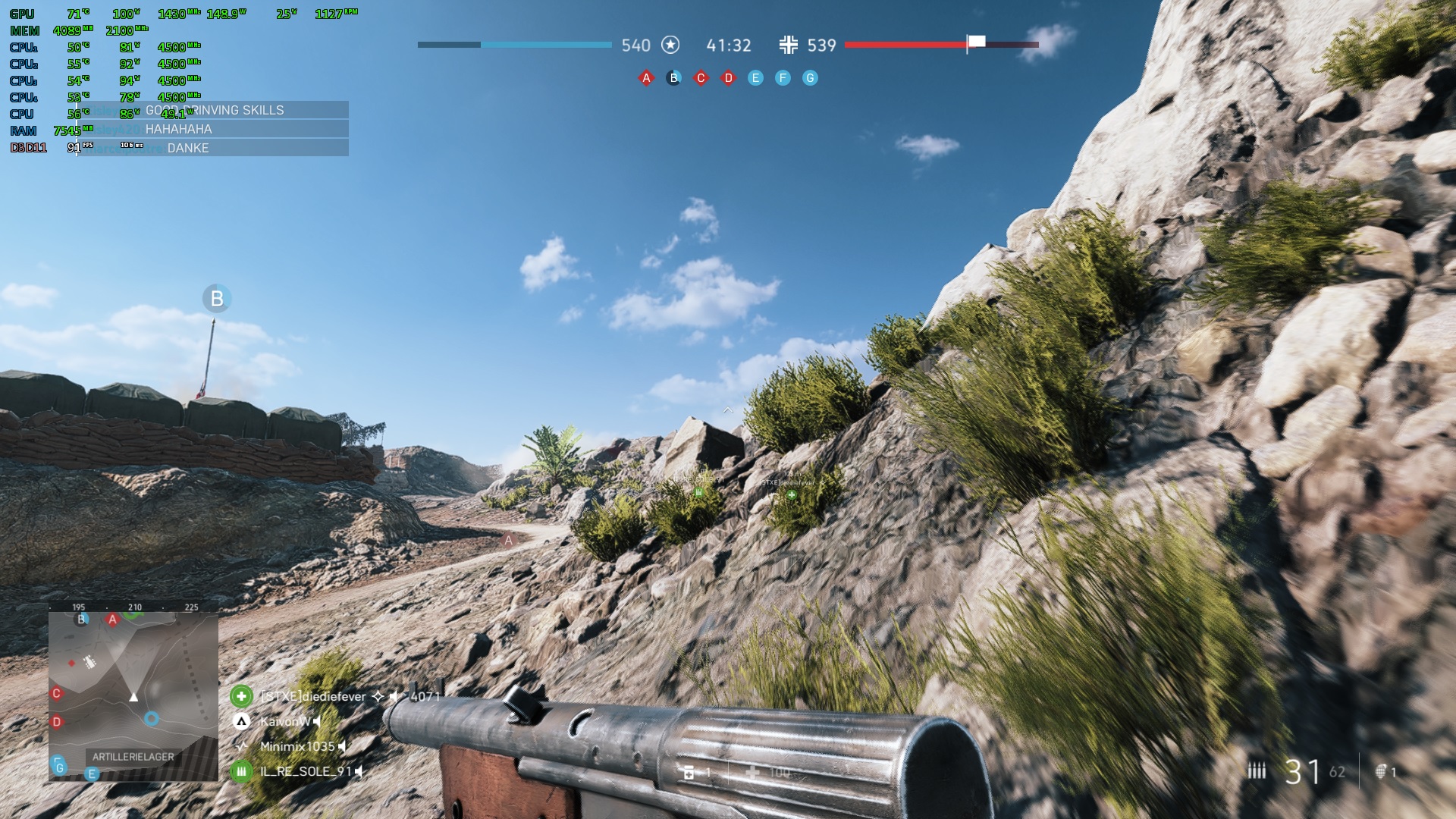

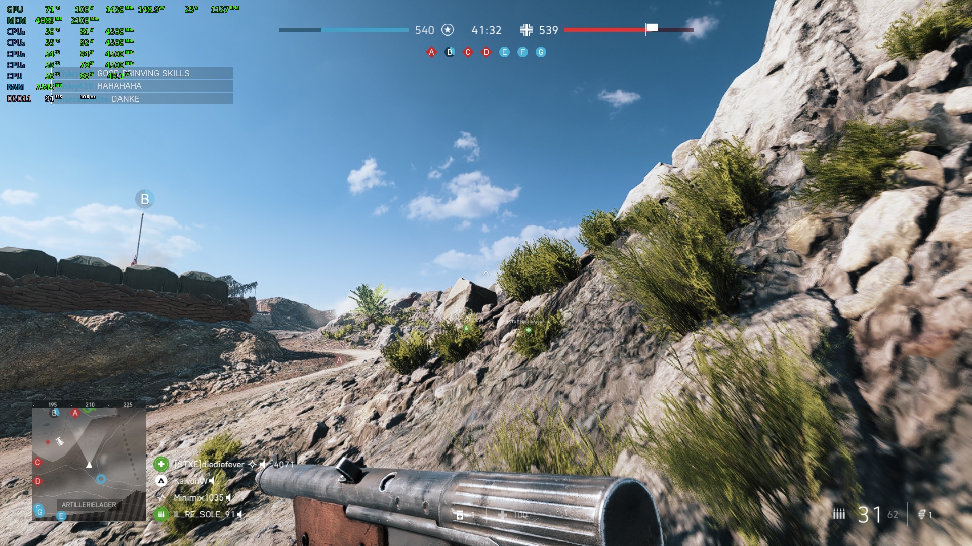

Nachtrag: läuft super auf 4.5Ghz, war gerade auf einem 64er Server mit ordentlich Rumms und bin happy, dass ich das Spiel doch noch besorgt habe. Auch wenn meine Lebenserwartung (dort)noch bei ca.30Sek liegt.

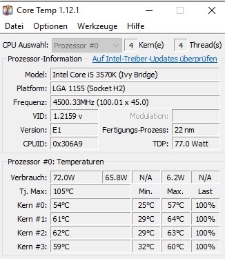

Hab ihn jetzt nur über Offset +0,095 auf 4,5Ghz - Stromsparmechanismen sind aktiviert.
Last und Idle:
Einzig die Situation mit den 715Mhz irritiert mich ohne Ende, jedes mal nach dem Neustart oder und wenn ich Afterburner dazuschalte um zu überwachen, setzt es mir die Grafikkarte auf halbierte GPU-Frequenz, deshalb dachte ich gestern auch, dass 4,5GHz "instabil" wären und sich somit Fehler einschlichen und die FPS in den Keller gingen. Der Zuwachs zu 4,2 GHz sind round about 10-15 FPs, hatte eigentlich damit gerechnet, dass ich erst nächstes Jahr das Spiel besorgen könnte, weil mein Rechenknecht zu lahm wäre, vllt. sind auch die Einstellungen schuld (s.o.), da will ich halt noch mal prüfen.
Jedenfalls für BF5 sehe ich keinen Grund aufzurüsten mit meinem Vierkerner, das läuft geschmeidiger als damals mein X2 4200+ + 850xt @ BF2.

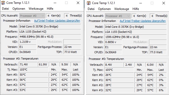

Nun, was mir seltsam aufstößt, gerade bei Prime, dass ich Drops auf den Standardspeed 3,5 GHz habe, welche auf 3,5Ghz runter gehen.
WHE sind nicht vorhanden, Temp ist max bei 55 und die TDP max bei 90.
Prime95 Version 29.4 mit AVX.
Nun habe ich noch die Version ohne AVX am Laufen gehabt und bis gerade eben, auch keine Drops gehabt - bis eben.
