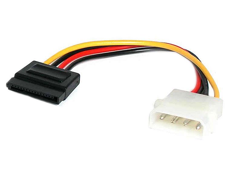

Die Festplatten laufen nicht an wenn an Pin 3 eine 3,3v Spannung anliegt. (Details dazu hier: https://www.hgst.com/sites/default/files/resources/HGST-Power-Disable-Pin-TB.pdf) Das Problem kann man dadurch umgehen die Pins 1-3 mittels Klebeband abzukleben (https://i.imgur.com/VpYvRCMl.jpg), die 3,3v Stromleitung vom Adapter durchzuschneiden (wird nicht benötigt), oder einen Molex zu SATA Power Adapter (https://images-na.ssl-images-amazon...-4cf3-aa56-3919d21f7e47.jpg._CB312504466_.jpg) zu verwenden.
