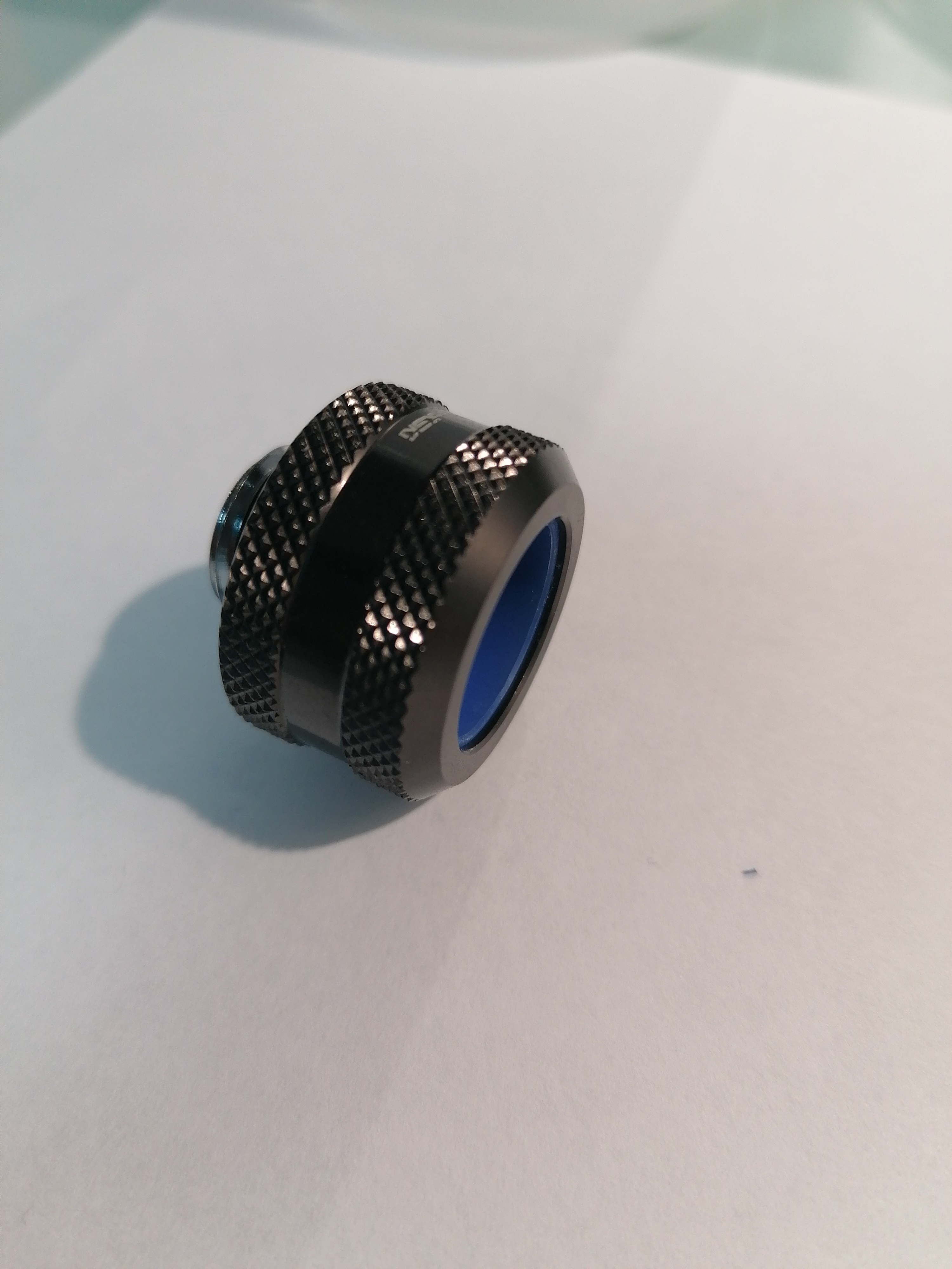

Ich habe mir auch die grauen Fittings bestellt. Das grau ist leider nicht so wie auf den Bilder sondern eher eine Mischung aus Anthrazit und schwarzem nickel. Für mein System war das dann doch besser von der Farbe

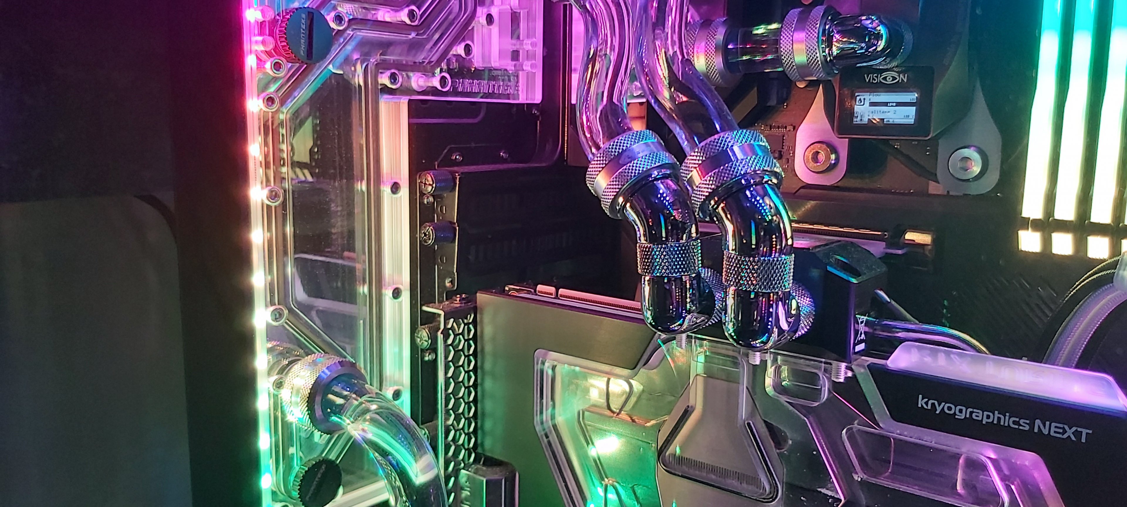

Ich habe die auch und am Anfang noch Probleme gehabt man muss die Überwurfmutter wirklich gut anziehen sonst ist es undicht
Wenn man das weiß sind die klasse würde sie wieder verbauen
Ich habe die in Silber genommen
Habe das System auch schon 2 Monate laufen
Ach schade. Hab auf ein richtiges Grau gehoft. Will mit meinem Build in Richtung gebürstetes Alu/Grau-Schwarze Sleeves gehen. Da wird das wohl nicht so ganz passen.
