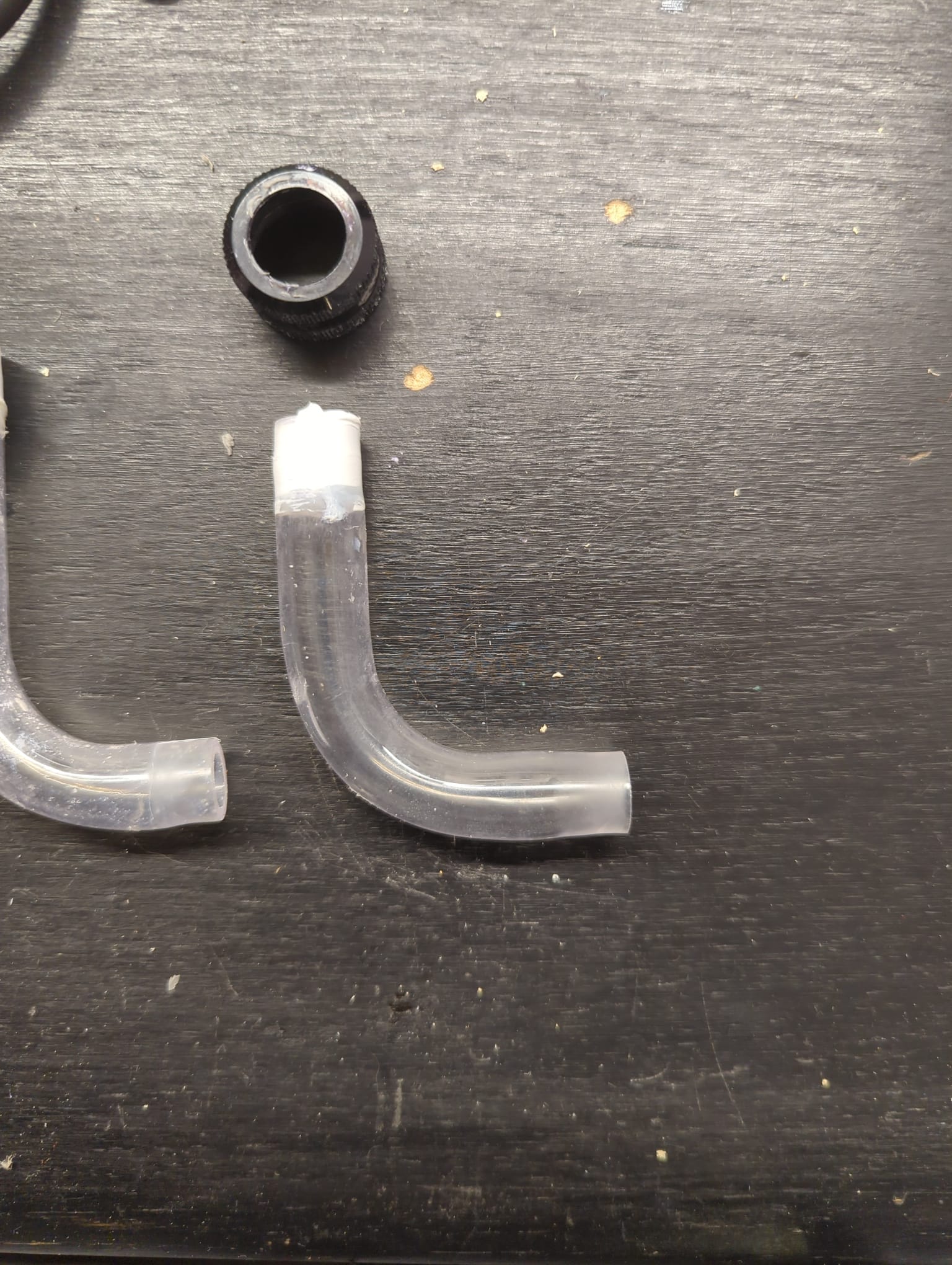

Ich habe gestern bis spät noch alle Tubes ersetzt. Man kann es auf dem Foto zwar nur knapp erkennen aber die Tubes sind vorne richtig krass verjüngt.
Das Weisse ist übrigens Teflonband vom letzten Abdichtungsversuch, welcher ca. 1/2 Jahr gehalten hatte.

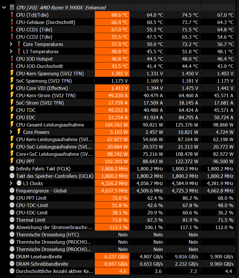

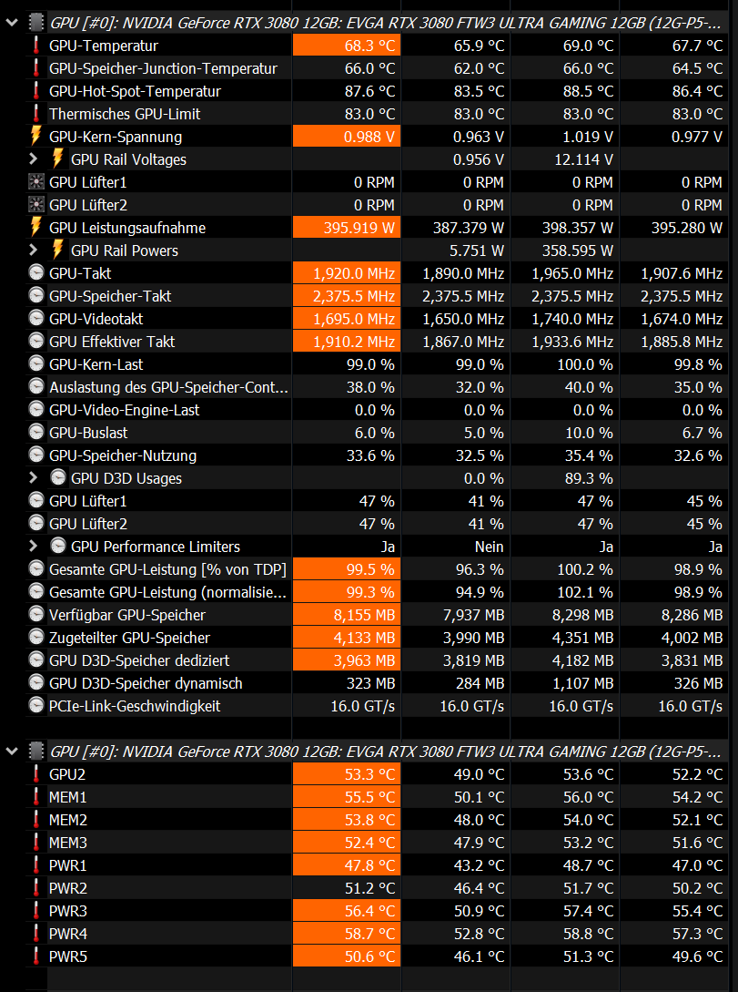

Sinusspass schrieb:
Dann zeig mal einen Screenshot von HwInfo mit allen Sensordaten.
Mache ich gerne mal heute Abend.
Voila hab 3d Mark 20min laufen lassen.
denke… dein Wasser wird um die 50-55 sein, ausgehend von der Temp des Die (GPU Temperatur) der 3080

Da di GPU Temperatur aus 3d Mark stammt, hoffe ich das das Wasser keine 50° hat. Es sollte schon unter die 40° sein. Es ist doch "NUR" ein 5950 mit einer 3080. Da sollte das Wasser schon etwas Kühler sein bei 2 360 Radiatoren.
RTX 3000 hat in der Regel ein eher niedriges Delta zwischen GPU und Wasser. 20K sind da schon außergewöhnlich hoch und gerade die 3080 läuft oft eher bei 10K. Bei den 3000ern wird auch nicht so viel Leistung im Chip verbraten, sondern anderswo. Die 4000er verheizen im Chip gut 90% der Leistungsaufnahme der Karte, die 3000er sehr viel weniger. Sieht man, wenn man GPU Rail Powers aufklappt. GPU Core Output Power ist der Verbrauch der GPU allein.
Ich würde sagen, das Wasser ist locker bei 50°C gewesen.
Die verjüngten Tubes beweisen das, sowas passiert erst, wenn das Material weich wird. Dafür muss es schon für Wakü-Verhältnisse sehr warm sein. Mir ist das einmal passiert, als ich aus Versehen die Schläuche vom externen Radi abgeknickt habe und dank 0 Durchfluss die Suppe um die Graka rum doch etwas sehr warm wurde.
In der Regel verliert man keinen Gedanken über sowas, weil solche Temps schlicht nicht erreicht werden. Aber wenn sie es dank zu schwacher Wakü werden, dann muss man schon dran denken.

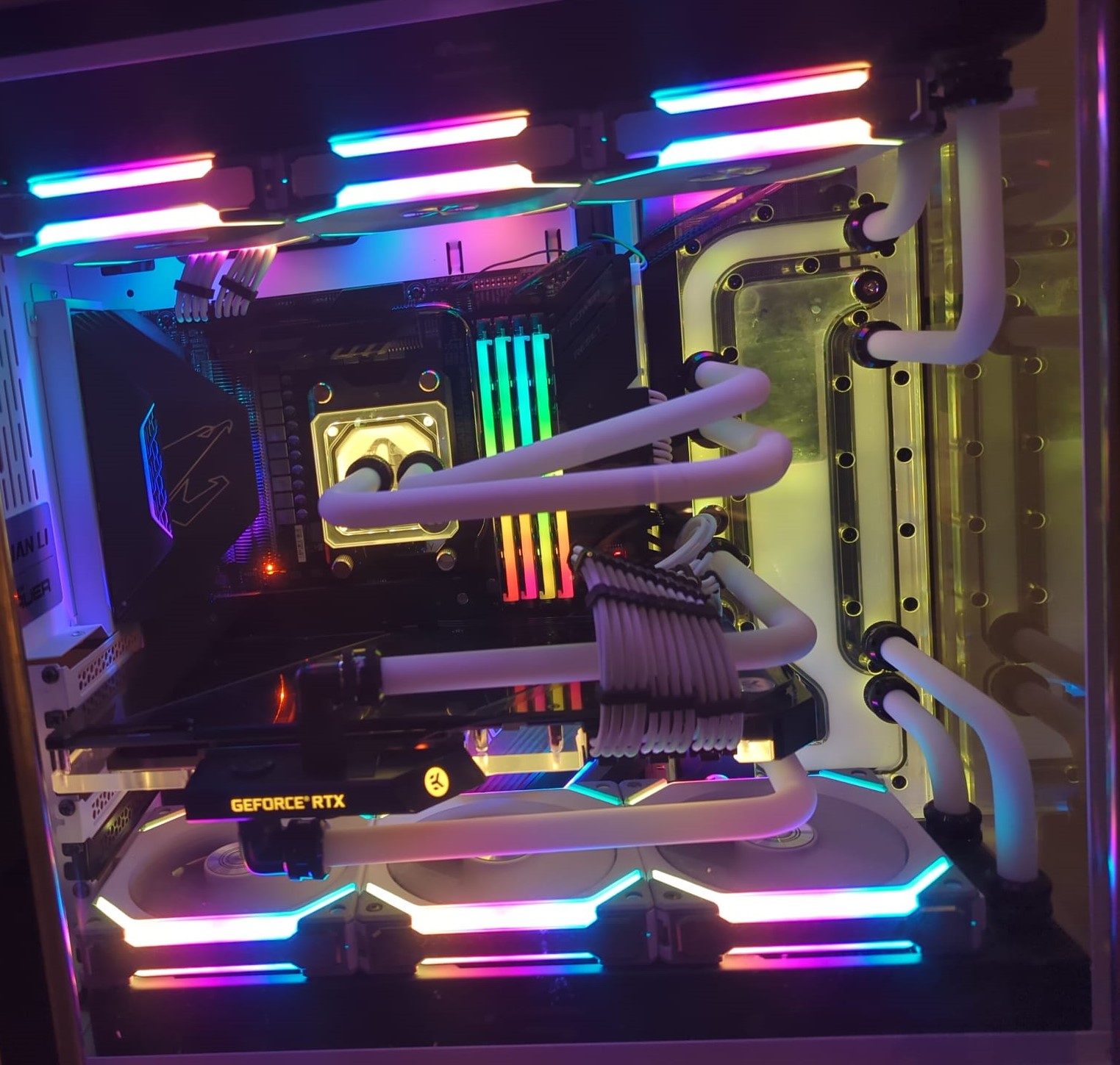

Ich versuche noch ein Bild nachzuliefern mit den neuen Tubes. sieht auch geil aus.

Dann habe ich per Zufall alles richtig gemacht. Anbei noch ein Bild mit den neuen Acryl Tubes.
