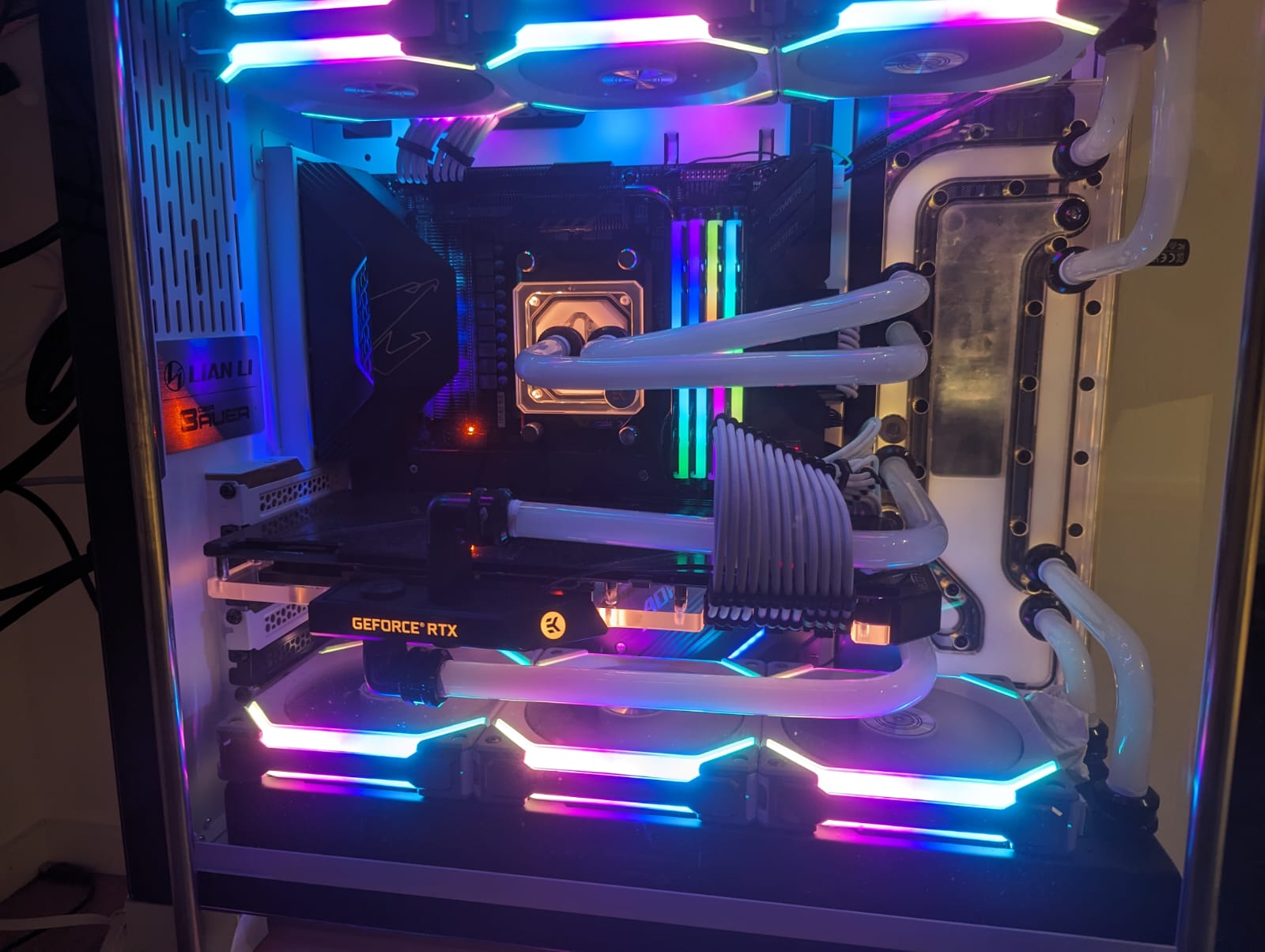

Hallo Zusammen
Ich habe aktuell ein leckendes System. Durch die Temperaturen und der Druck der aktuellen Fittings haben sich die Durchmesser meiner Hardtubes über die Zeit reduziert und wurden undicht. Ist alles Alibaba Kram den ich auswechseln will.../ muss... Die Fittings drehen sich ebenfall mit der Zeit auf - selbst Teflonband und Silikon hatten nur ca. 3/4 Jahr dicht gehalten...
Was könnt ihr mir empfehlen? Ich will nicht immer Angst haben müssen, dass ich gleich mein PC fluten könnte, am liebsten hätte ich für Jahre Ruhe.
-Hardtubes die halten
-Fittings welche sich nicht von selbst aufdrehen und dicht sind
Aktuell noch ein Bild vom aktuellen Build.
Danke für die Empfehlungen.

Gut wäre zu wissen, welche Hardtubes und was für Fittinge du verbaut oder ggf. schon ausprobiert hast?
Mich würde interessieren welche Hardware verbaut ist, welche Wassertemperatur du hast (max.)?

Komponenten: CPU: Ryzen 5900 GPU 3080

Was wären das typischerweise für Umstände? Ich würde sagen meine Wassertemperatur wird schon recht warm - wie gesagt ich habe keinen Temperatursensor verbaut. Die Graka bleibt auf jeden Fall immer unter 80 C die CPU hat HotSpot Temperaturen von 89 C.

@johnyflash Wenn ich mir das Bild angucke, dann scheint es als ob du Pastel Farben als Kühlmittel gebrauchst. Welche benutzt du denn, und hast du da nicht das "Verstopfungsproblem"?
EKWB EK-CryoFuel Solid Premix - Cloud White (1000 ml, Fertiggemisch)
Ich habe nicht den Eindruck, dass ich ein Durchflussproblem habe. Klar der Loop ist schon relativ gross aber ich lasse meine Pumpe auf 20-30% laufen. Ich habe eher den Eindruck, dass die Fittings einfach nicht klar kommen, wenn diese sich erwärmen (und damit ausdehnen) und beim abkühlen ziehen sich die wieder zusammen und drehen sich so langsam auf. Zusätzlich hat sich der Durchmesser an den Fittinge der verbauten Hardtubes um ca. 1-2mm reduziert - ebenfalls durch Wärme. Ich vermute ich habe tendenziell eher eine warme Kühlflüssigkeit... Wobei über 60 Grad ist diese ziemlich sehr sicher nicht.

bist du sicher? Er verwendet ja scheinbar auch PETG Tubes, denen würde ich auf Dauer nicht mehr als 40° Wassertemperatur zutrauen
So viel Platz wie bei dir im Agb noch ist, wird es am Druck wohl nicht liegen. Wohl aber an den Temps.
Dann siehst du doch, dass du ein Problem mit Temperatur (und deiner Meinung auch Druck hast).

Ob sich die Anschlüsse aufdrehen oder ob einfach nur das Rohr darin sich verformt, der Dichtung Platz gibt und der Anschluss sich deshalb lose anfühlt?
Dass sie sich aufdrehen, müsste man ja von außen sehen, wenn da auf einmal Gewinde zu sehen ist.
Und da war alles klar. Unter 80, das hört sich an wie über 70. Wenn der Block nicht völlig schlecht aufliegt, riecht das nach Wassertemperaturen im Bereich 55-60°C. Nicht gut. In dem Temperaturbereich fängt PETG langsam an, weich zu werden.
Zu schauen, dass du dein Wasser kühler bekommst.

Nimm Acryl, das wird erst bei Temperaturen weich, wo die Hardware vorher ausschaltet.
Deine sind gut wie sie sind. Bykski ist einer der guten Hersteller, aber wenn das Rohr im Anschluss weich wird, dann bleibt der Kram mit keinem Anschluss dicht.
