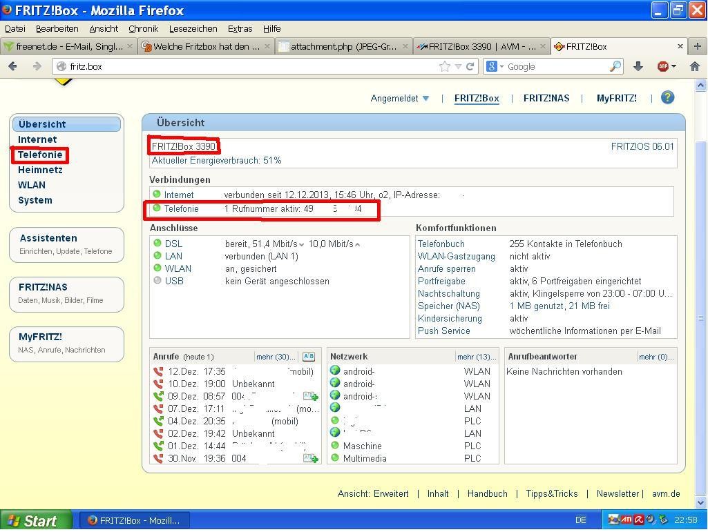

mit der 3390 telefoniere ich sehr wohl im festnetz. via smartphone+fritz!fone-app.

Ich telefoniere auch mit dem Handy zusammen mit einer Festnetznummer. Aber das ist wohl nicht das, was man möchte, kauft man einen Internetzugang zusammen mit Telefonie ein.
Kann man bei der 3390 tatsächlich VOIP Verbindungen einrichten?
Wenn ja, verstehe ich nicht was das soll. Dann ist das einzige was sie von den 7360 / 7390 / 7490 unterscheidet nur der fehlende Telefon-Stecker?
Kann man nicht, nein. Natürlich nicht. Nicht über die FritzBox selbst. Eben nur über (W)LAN, wo das Telefon dann selbst einen SIP Clienten hat.
Und eine FritzBox kann nicht nur VoIP, wenn sie Telefonie kann. Sie kann weit mehr. Analog, ISDN, VoIP, DECT. Für diese Funktion kosten Telefonanlagen so viel, wie eine FritzBox.
die 3390 macht festnetztelefonie möglich. ich nutze dabei die reguläre festnetznummer meines dsl-anschluss. eben mit dem smartphone (vowlan=voice over wlan).
einen normalen dect/analog-telefonanschluss besitzt die 3390 nicht.

du verwechselst da was komplett. Dein Telefon nutzt schlicht und einfach die Internetverbindung zum telefonieren. Das hat mit Telefoniefunktion eines Routers nichts zu tun. Das kannst Du mit absolut jeden Router machen. Weil eben nur eine Internetverbindung gebraucht wird.
Du kannst kein Telefon nutzen, Du kannst nur SIP Clienten nutzen. Und Dein Smartphone ist eben ein SIP Client in dem Fall.

nutzt du die 3390? ich glaube, du verwechselst hier etwas. wenn ich nämlich die o2-festnetz-telefoniezugangsdaten nicht in die fb3390 eingebe, dann kann ich zwar internet, nicht aber festnetztelefonie nutzen.

ich habe einen dsl-m-vertrag (mit speedoption-vdsl) bei o2, mit mtl.kündigungsoption. die leitung wird von o2 bei der telekom gemietet. der telekomtechniker war bei mir in der wohnung und im keller am hausverteiler und hat alles gemessen und entsprechend beschriftet.
der vertrag kostet alles in allem 35€ mtl. und ist top! 50/10 liegen im down-/upload tatsächlich an.
