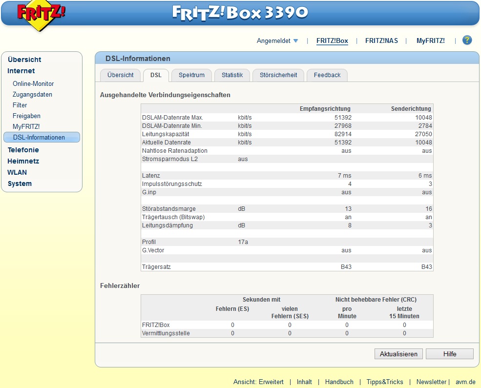

Welche Fritzbox hat den besseren Modem und Chipsatz für VDSL Anschluss ?

Ganz klarer Fall: Die FB 7490!
Ich habe eine lange Leitung zum DSLAM: 1,7km
Ich hatte jahrelang mehrere FB7390. Die hatten beim Profil 16'512kbit/s ständige CRCs und Resyncs. Stabil war nur 13'300kbit/s möglich.
Jetzt habe ich eine FB7490. Die schafft an der gleichen Leitung, gleiche Umgebung, gleiche Bedingungen: 19'000kbit/s. Wenige CRCs. Keine Resyncs.
Die FB7390 ist betreff. DSL Schrott. Diesen Schrott hätte AVM der Welt, den ISPs, den Endkunden, den Wholesalern etc. ersparen können. Dieses Affentheater mit/wegen dieser FB7390.
Nicht nur die physische HW ist bei der FB7390 Schrott, sondern auch der DSL-Treiber und die FW. Und das liegt in den Händen von AVM.

Ja, das Modem der 7390 ist an kritischen Anschlüssen etwas machtlos, da ist das Modem der 7490 (oder damals der 7270) deutlich besser für geeignet. Obwohl die 7390 bei meinen Eltern an einem 6K Arcor-Anschluss problemfrei lief. Wenn du damit solche Probleme hattest, warum hast du es dir angetan und nicht gewechselt?
