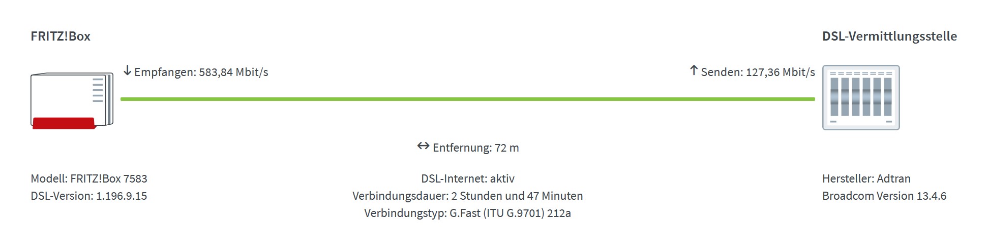

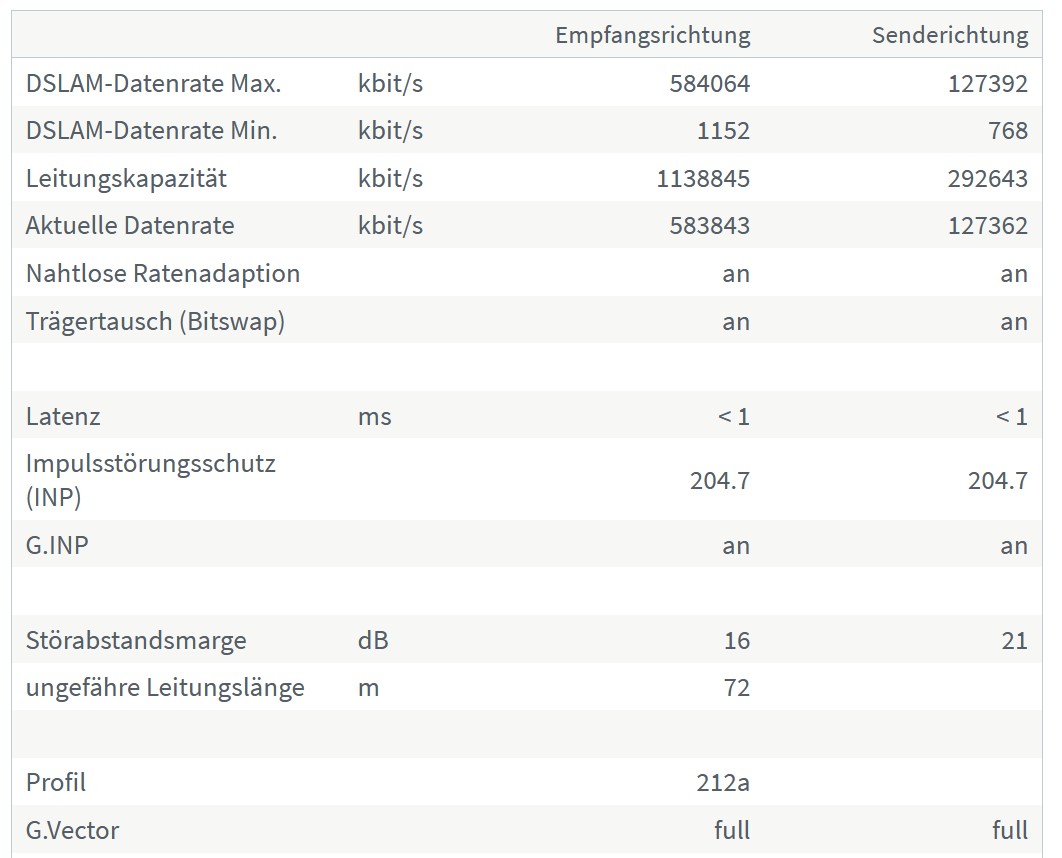

Zeig doch mal ein paar Screenshots aus der Fritzbox bezüglich Leitungsdaten.
Wird überprovisioniert wie bei FTTH damit man im Speedtest auch locker die 500 erreicht?

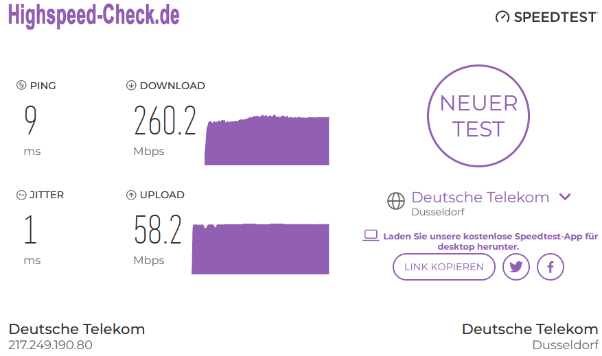

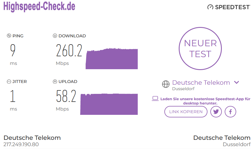

Speedtest per Gigabit-LAN wäre noch gut.

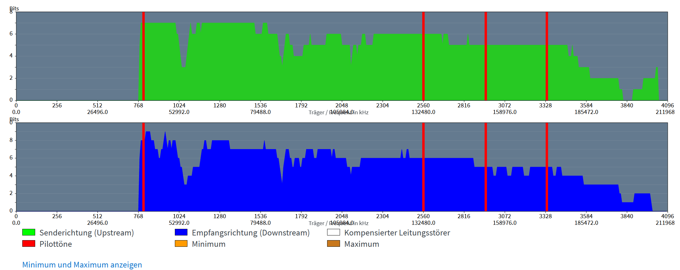

Sieht aber so aus als wenn auf 550 Mbit überprovisioniert wird?
Man sieht auch gut wie konservativ die Telekom hier agiert, mit einer Leitungskapazität von über 1 Gbit im Downstream.

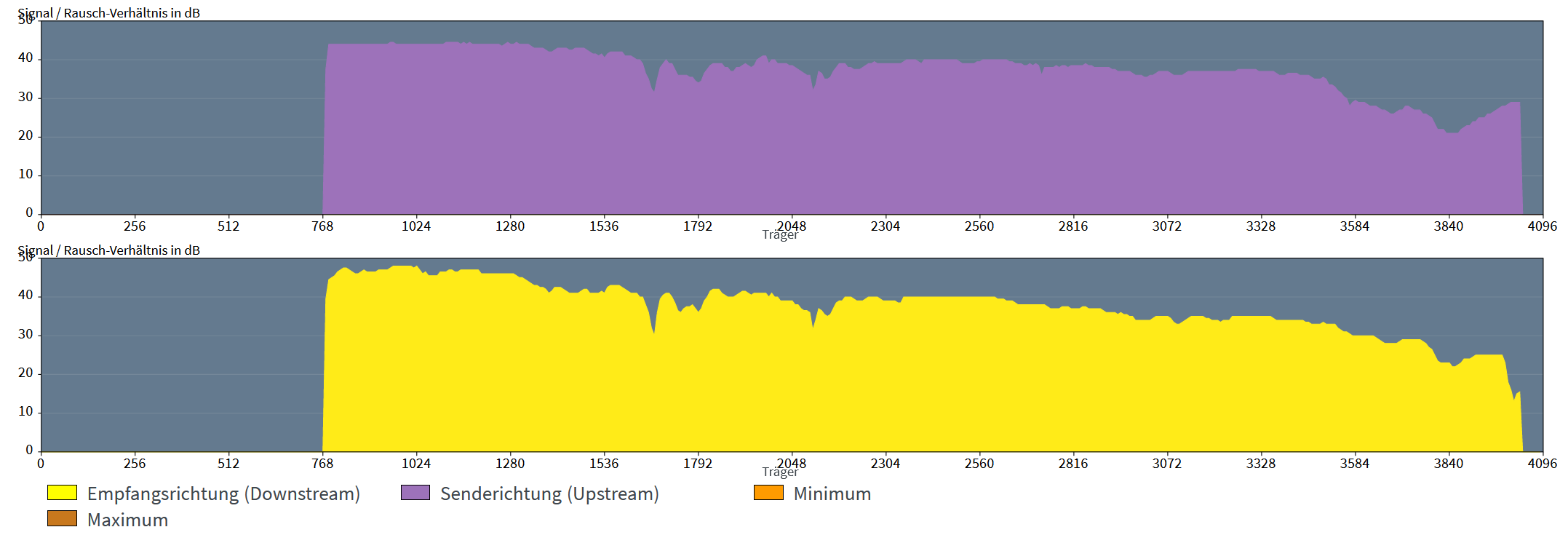

Kannst du auch das Spektrum/den Graph posten?

Ja
Hoppetante
Cadet 2nd Year
- Dez. 2017
- 29
Keine Ahnung, wie bekommt man das raus?

z.B. hier nach "8C" suchen und schauen, ob einer der Treffer zu deiner Region passt:
https://de.wikipedia.org/wiki/Liste_der_DAB-Sender_in_Deutschland

Hannover wäre in der Nähe, Radio Bollerwagen könnte Schuld sein

Aber daran sieht man immerhin, dass FTTB mit G.FAST wirklich nur der allerletzte Notnagel sein kann, eben weil man es dann tüchtig mit Radioeinstrahlung zu tun bekommt. Um die loszuwerden, müsste man gut abgeschirmte Kabel verwenden - aber ein Tausch gegen irgend etwas anderes als Glasfaserkabel wäre ja komplett sinnwidrig.Hoppetante schrieb:Radio Bollerwagen könnte Schuld sein![]()
Selbst mit FTTB/Koax wäre man schon erheblich besser bedient...

Eben, auf altem Telefonkabel dürfte es dann richtig gruselig werden, mit UKW und DAB+ Einstrahlung...blastinMot schrieb:Hier scheint ja schon Cat-Kabel zum Einsatz zu kommen, also kein altes Telefonkabel.
