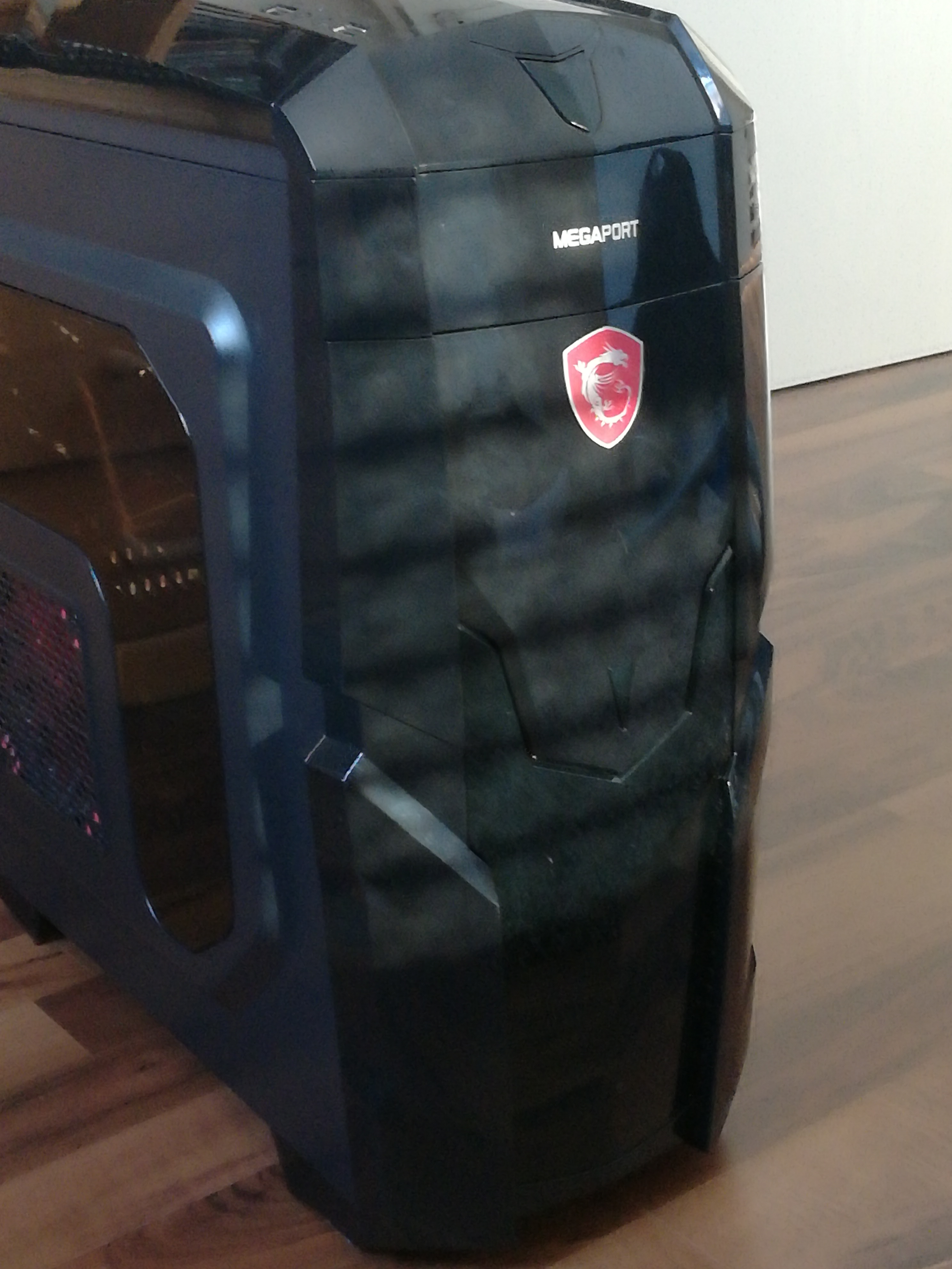

Die Frage ist weniger welche GPU auf dein Mainboard passt sondern welche in dein Gehäuse. Welches hast du denn?
In der Regel sollte es keine Probleme geben, aber manche Custom Karten sind teilweise etwas länger und könnten hintenraus mit irgend etwas kollidieren und somit nicht passen.

Markenbutter schrieb:
Keine Ahnung, da wir nicht wissen, was für ein Gehäuse du hast.
Das Problem ist, dass ich den PC bei Amazon gekauft habe (Ich weiß, dumm) und das Angebot nicht mehr da ist. Jetzt weiß ich leider nicht, wie ich den Gehäuse-Namen herausfinden kann.

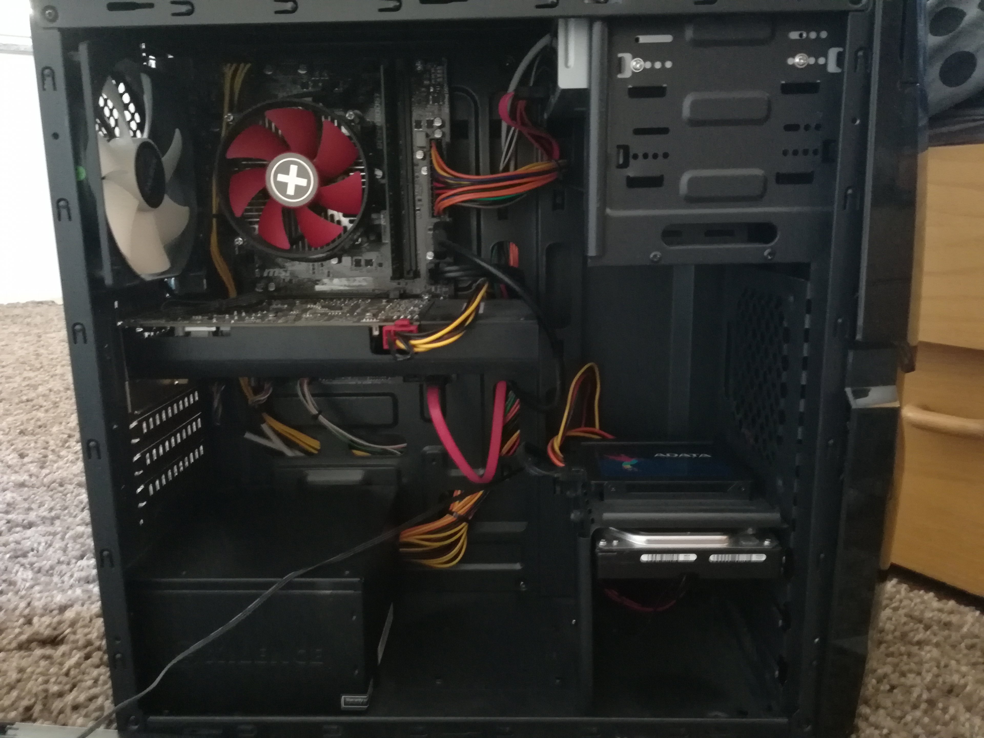

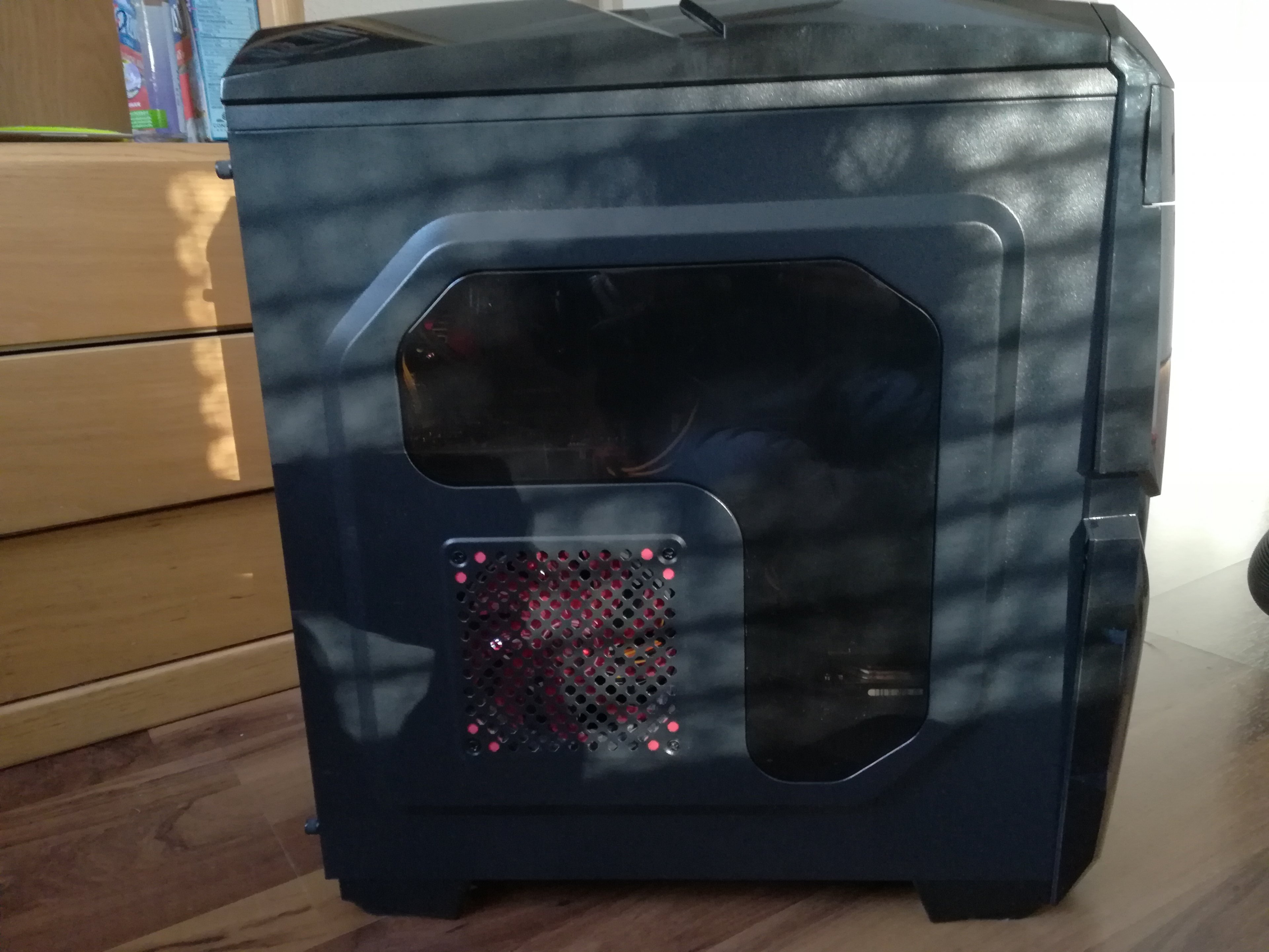

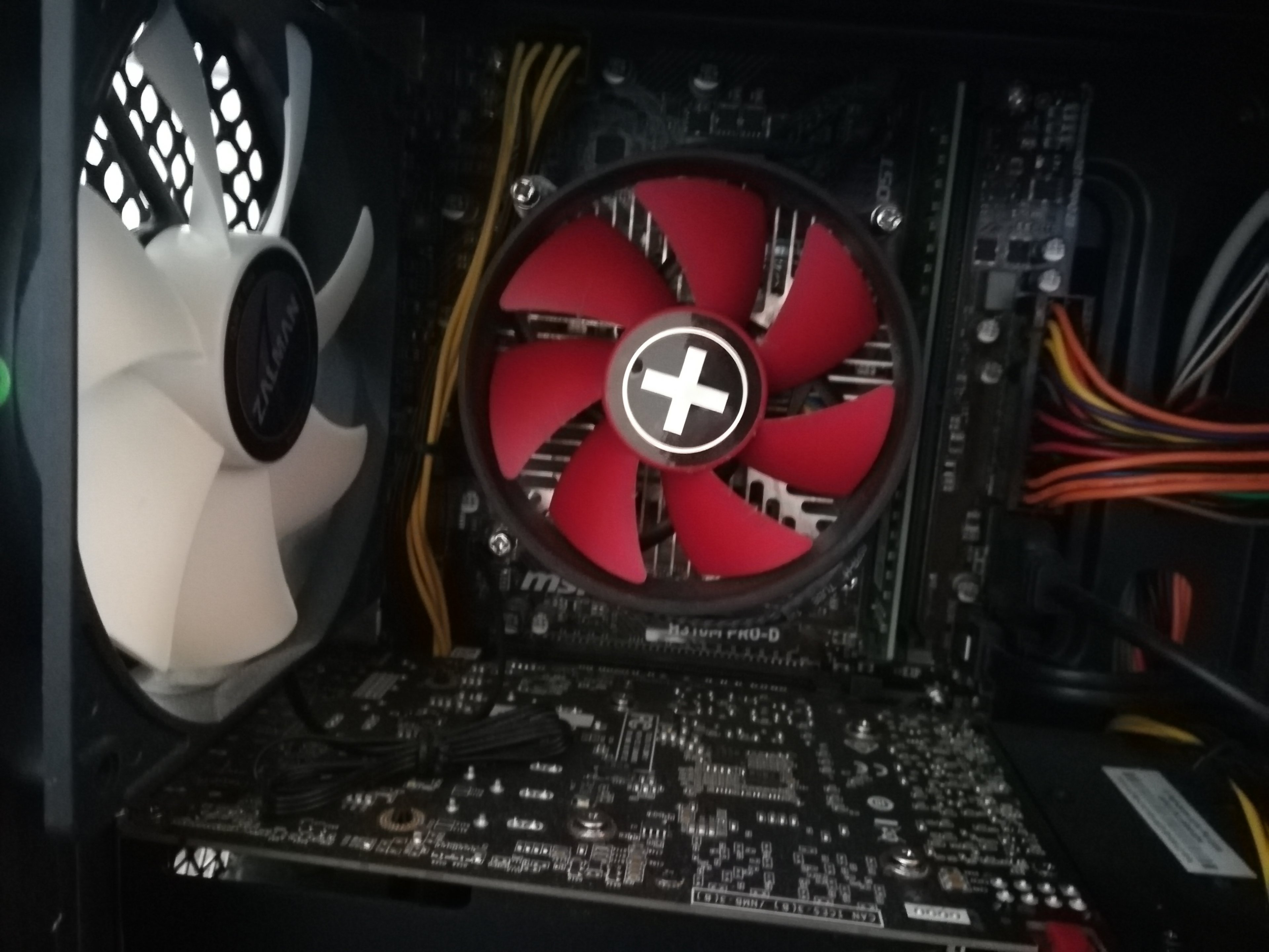

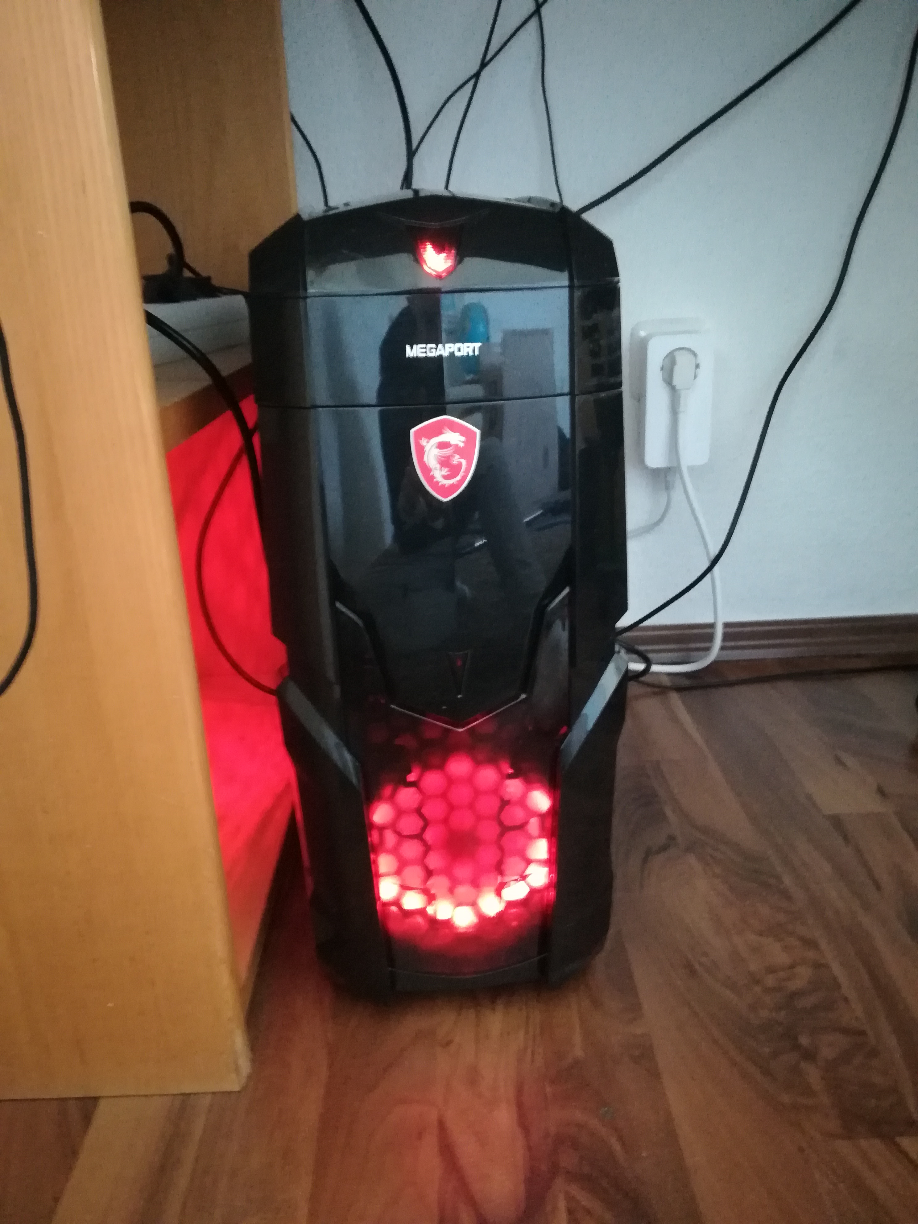

So, hier ein paar Bilder:
Kann es sein, das meine GPU falsch herum montiert wurde? :o

Was für ein hässliches Ding. :-D
Und nein, die Grafikkarte ist richtig herum. ;-)
Also so wie ich das sehe hast du mehr wie genug Platz für eine entsprechende Grafikkarte. Dafür scheint es mir allerdings so, als ob du nicht sonderlich lärmempfindlich bist. Den der Kühler ist schon etwas grenzwertig. Meiner Meinung nach.
Aber was du dir mal vornehmen könntest, wäre das Thema Kabelmanagement. Schön sieht das nicht wirklich aus. Könntest angehen wenn du dir so wie geraden, ein neues Netzteil zulegst.

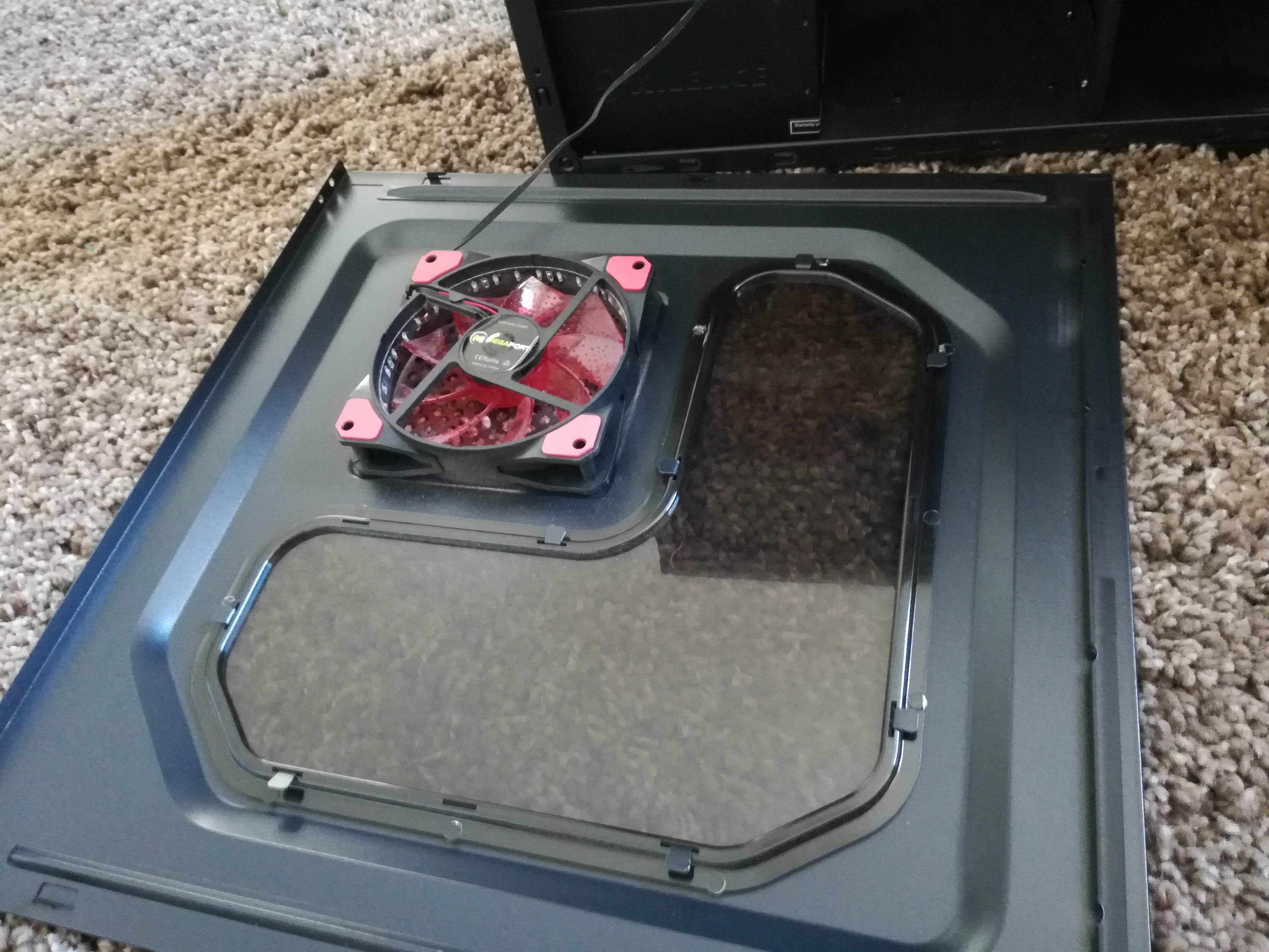

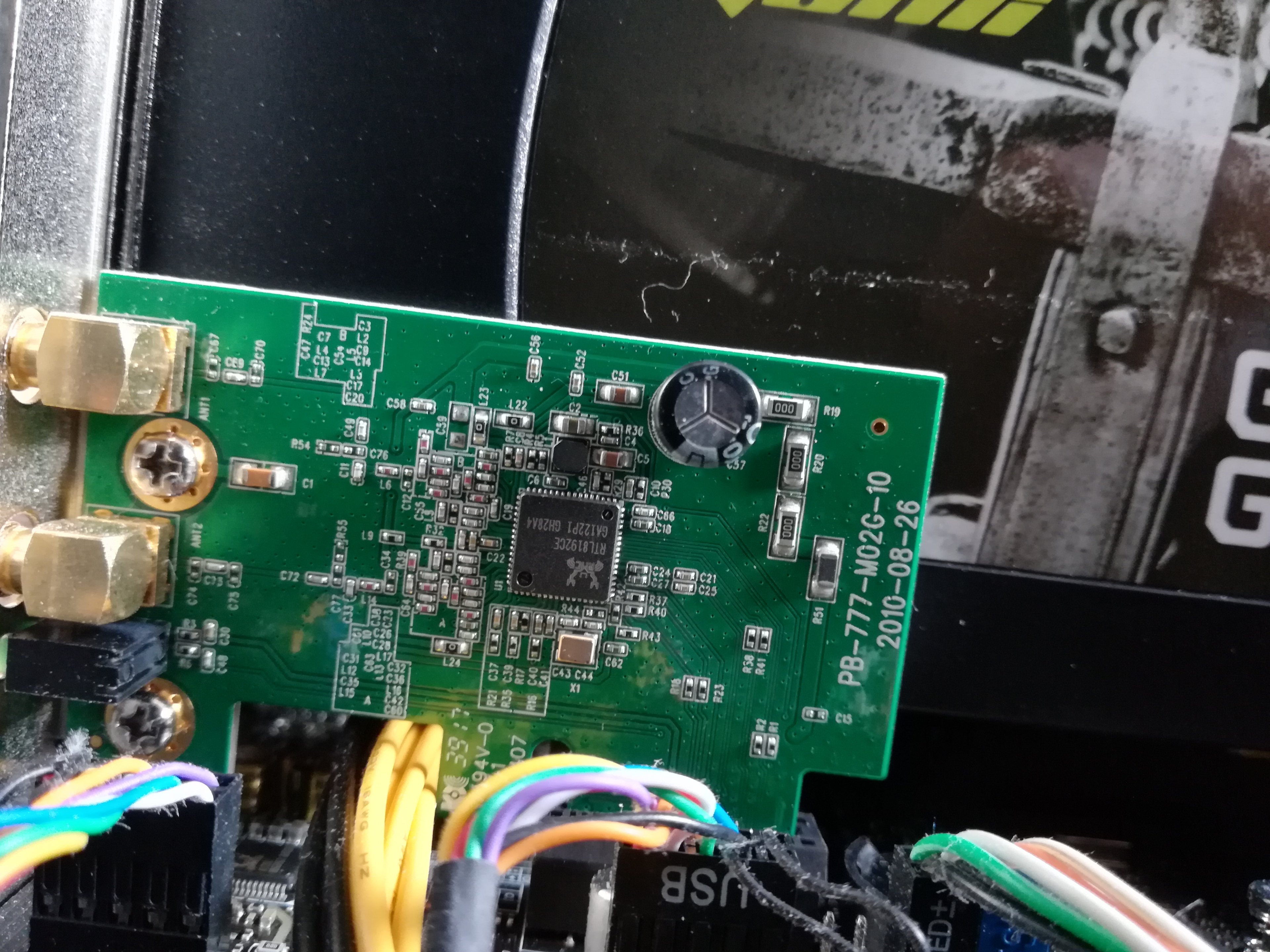

wie kommst du zu der vermutung?
in der länge scheint ja reichlich platz zu sein. kannst du mal nachmessen wie viel platz von der slotblende zum seitenteil ist? was für ne karte steckt unter der graka?
kabelmanagement ist primär was für die optik. um den airflow nennenswert zu beeinträchtigen muss man das gehäuse schon komplett mit kabeln vollstopfen.
was anderes, du hast nur einen RAM-riegel, das kann im CPU-limit richtig leistung kosten. da solltest du zeitnah nachrüsten, das zeug soll wieder teurer werden. welchen RAM du aktuell drin hast kannst du z.b. mit CPU-Z auslesen, reiter "SPD".
Du meinst den Platz, wo aktuell meine alte Grafikkarte drin ist?
Habe keine Ahnung von solchen Fachbegriffen... :(
