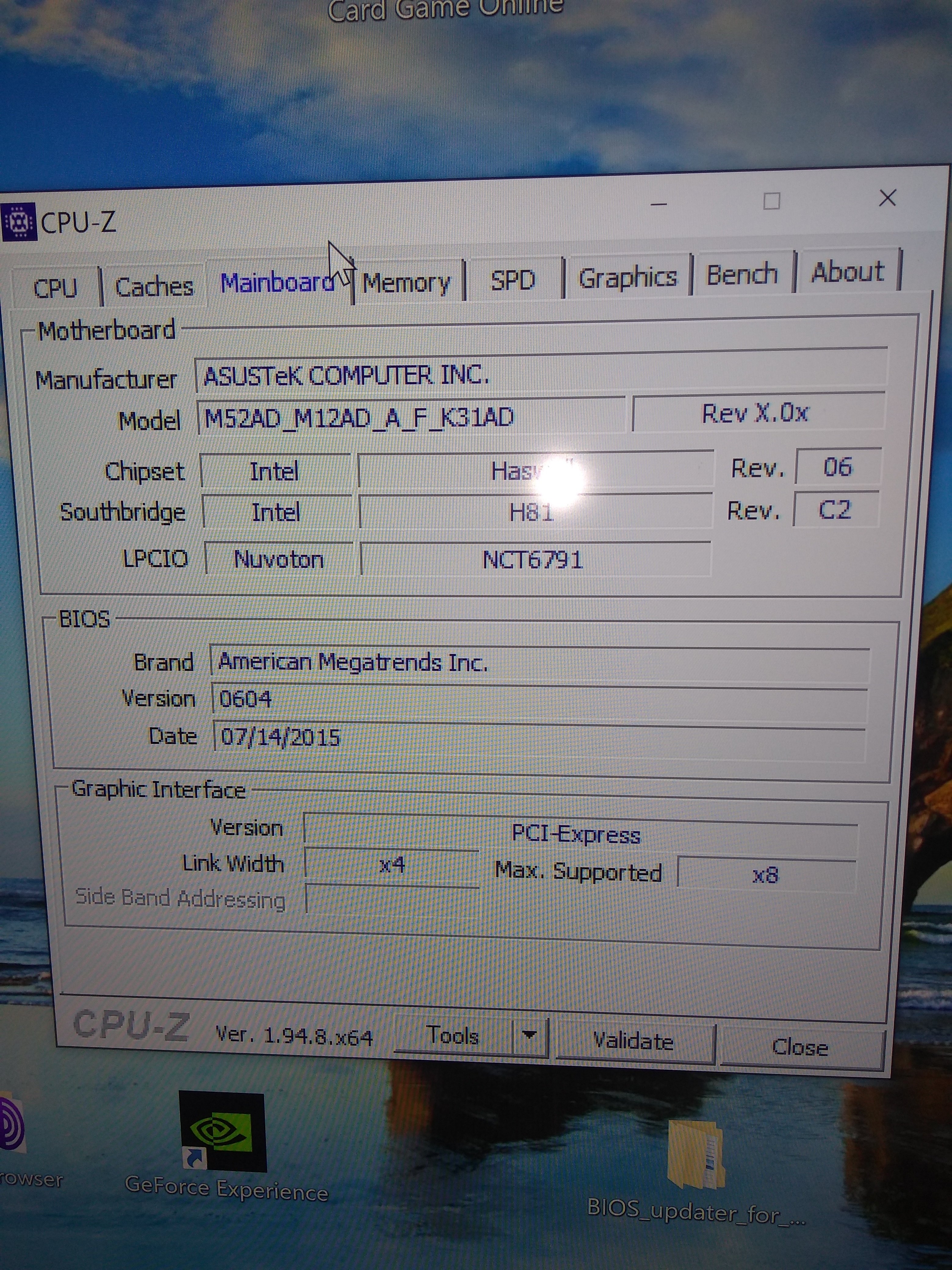

Hatte 2 Youtube Videos extra dazu gerade angeschaut aber bei mir kommen bei den 5 letzten Bios Updates, welche ich runtergeladen und auf den Usb Stick gezogen hatte, ständig security verification failed...was kann das den sein?
hast du die Datei entpackt ??
Am besten geht es wenn du das Update direkt im Bios machst, und zwar ohne Stick. Nur die entpackte Datei in einen bestimmten Ordner kopieren und dann im Bios direkt auswählen.
Reaktionen: WalkingCrow
Ja, ich sehe auch die Dateien im Bios, kann diese auch auswählen und wenn ich dann auf weiter klicke kommt bei jeder Datei dieser Fehler und es geht nicht weiter.
Dann kann es sein das dein Board kein Original Asus Board ist, sondern ein OEM vom Hersteller des PC´s.
Ist der Pc von Dell oder so ähnlich ??

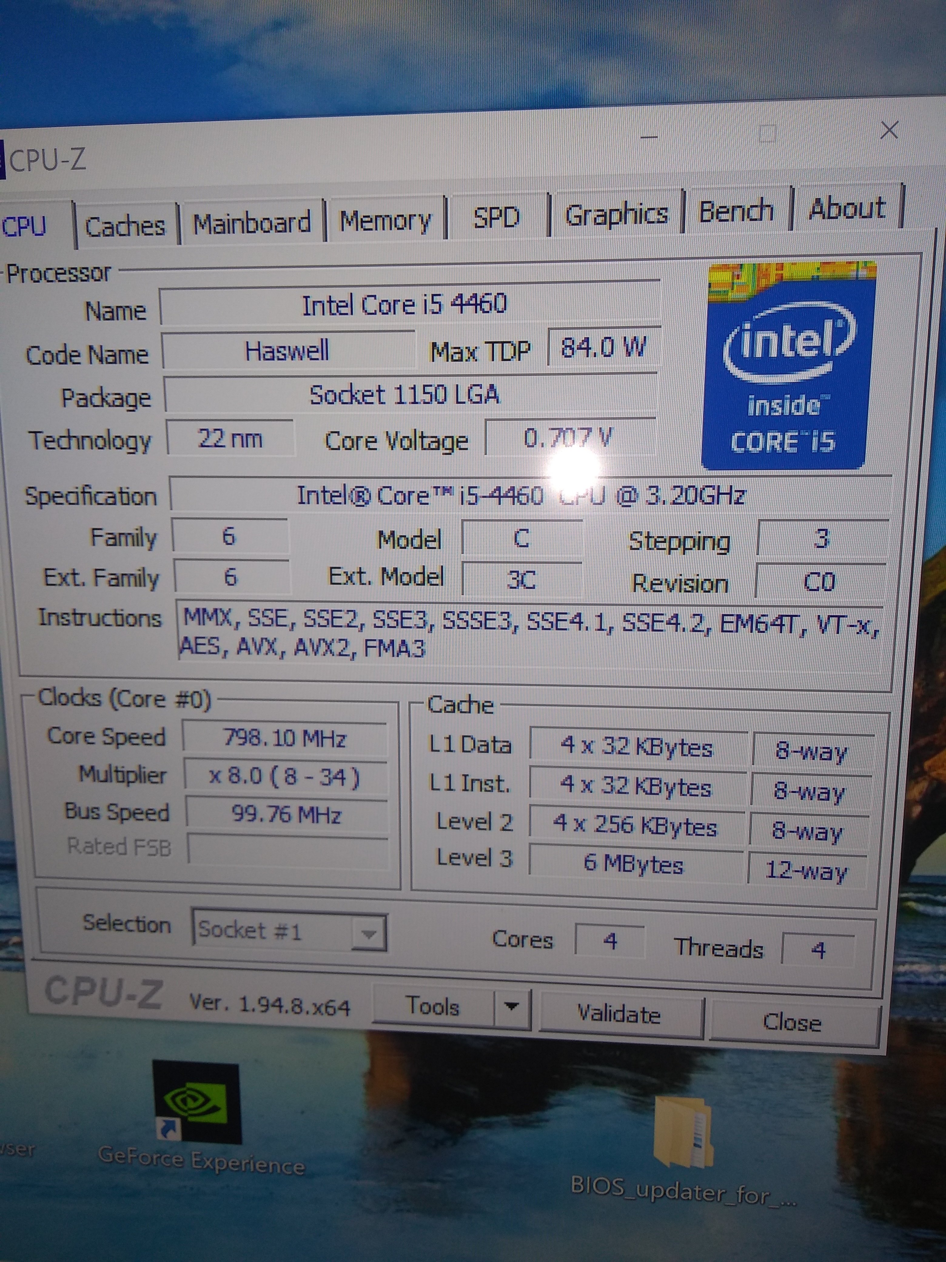

Mach doch mal bitte ein Foto von CPU-Z beim Raiter Mainboard und stelle es hier rein.

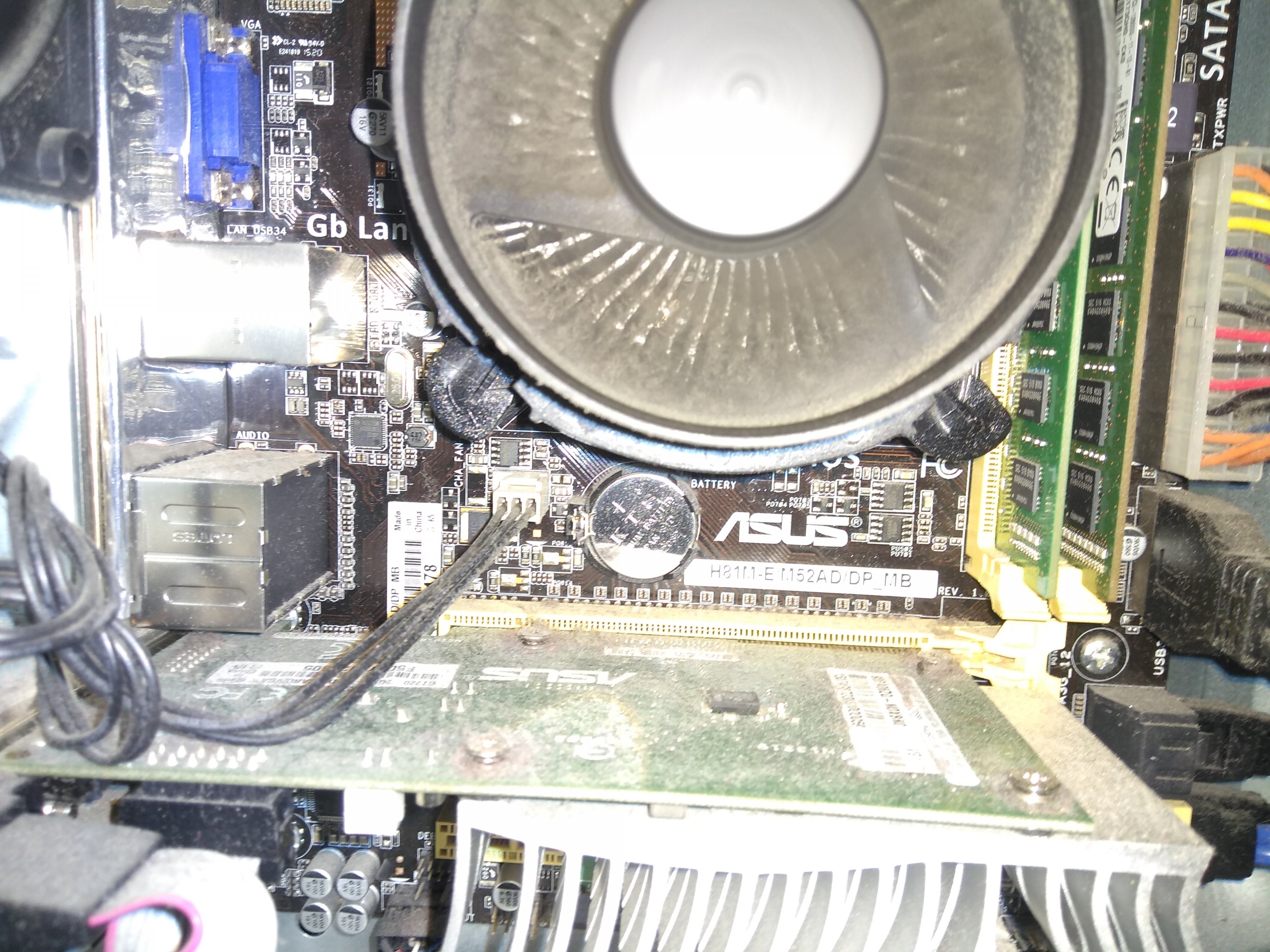

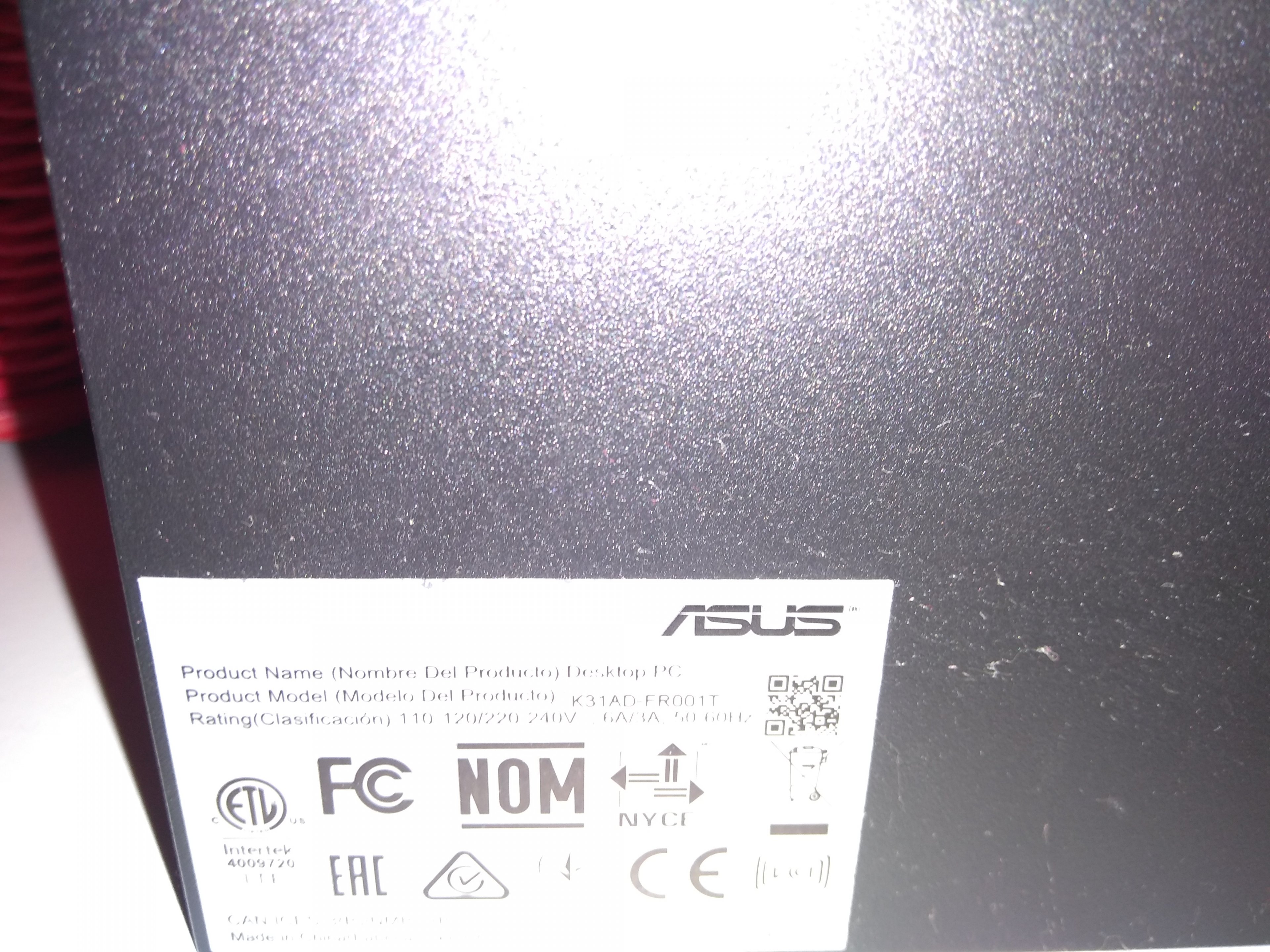

Auf dem Gehäuse steht vorne groß Asus drauf, an der Seite auch in Silber.
Links ist auch nochmal ein Asus Aufkleber drauf.
Ja das ist ein OEM Board von Asus.

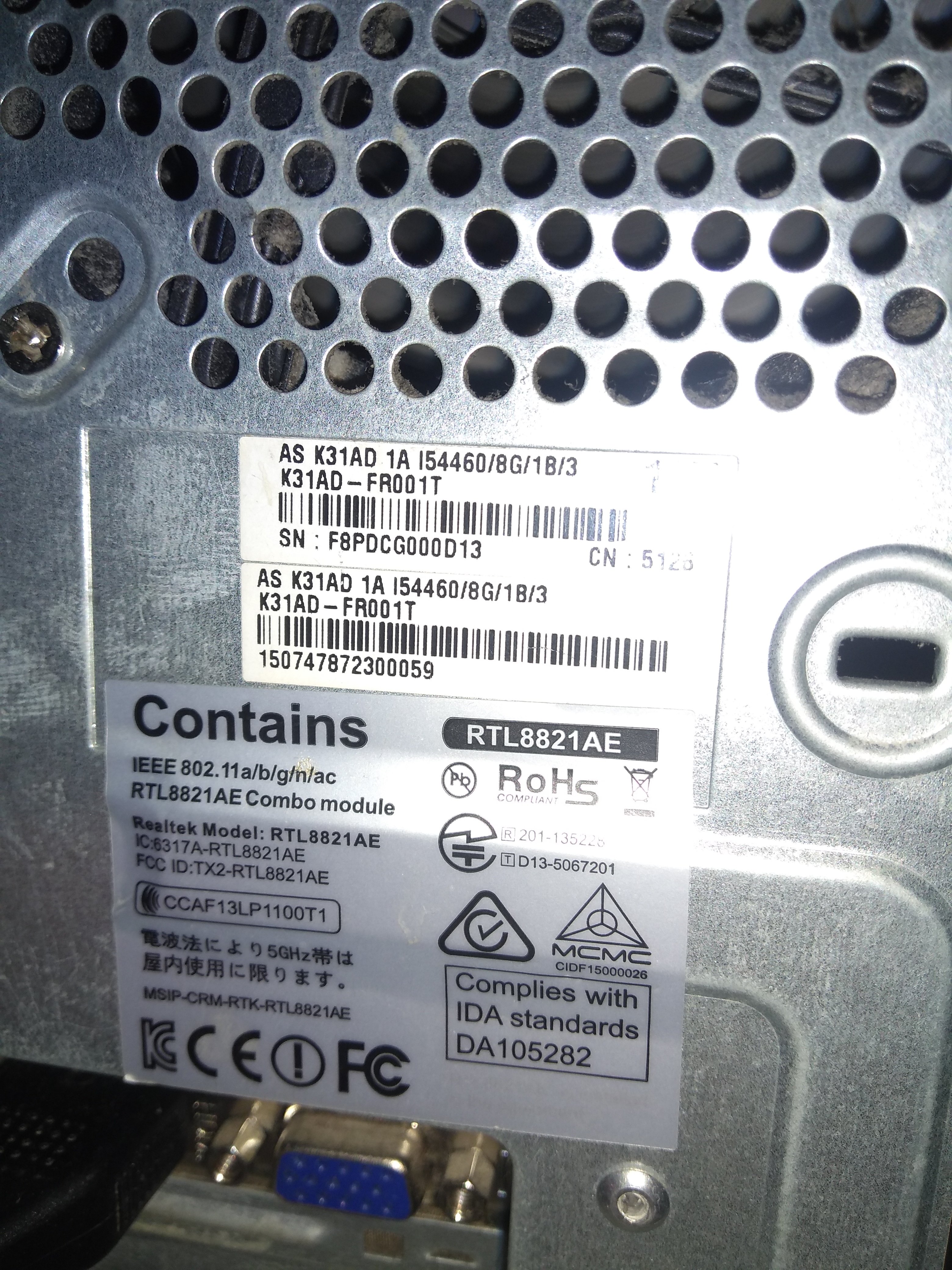

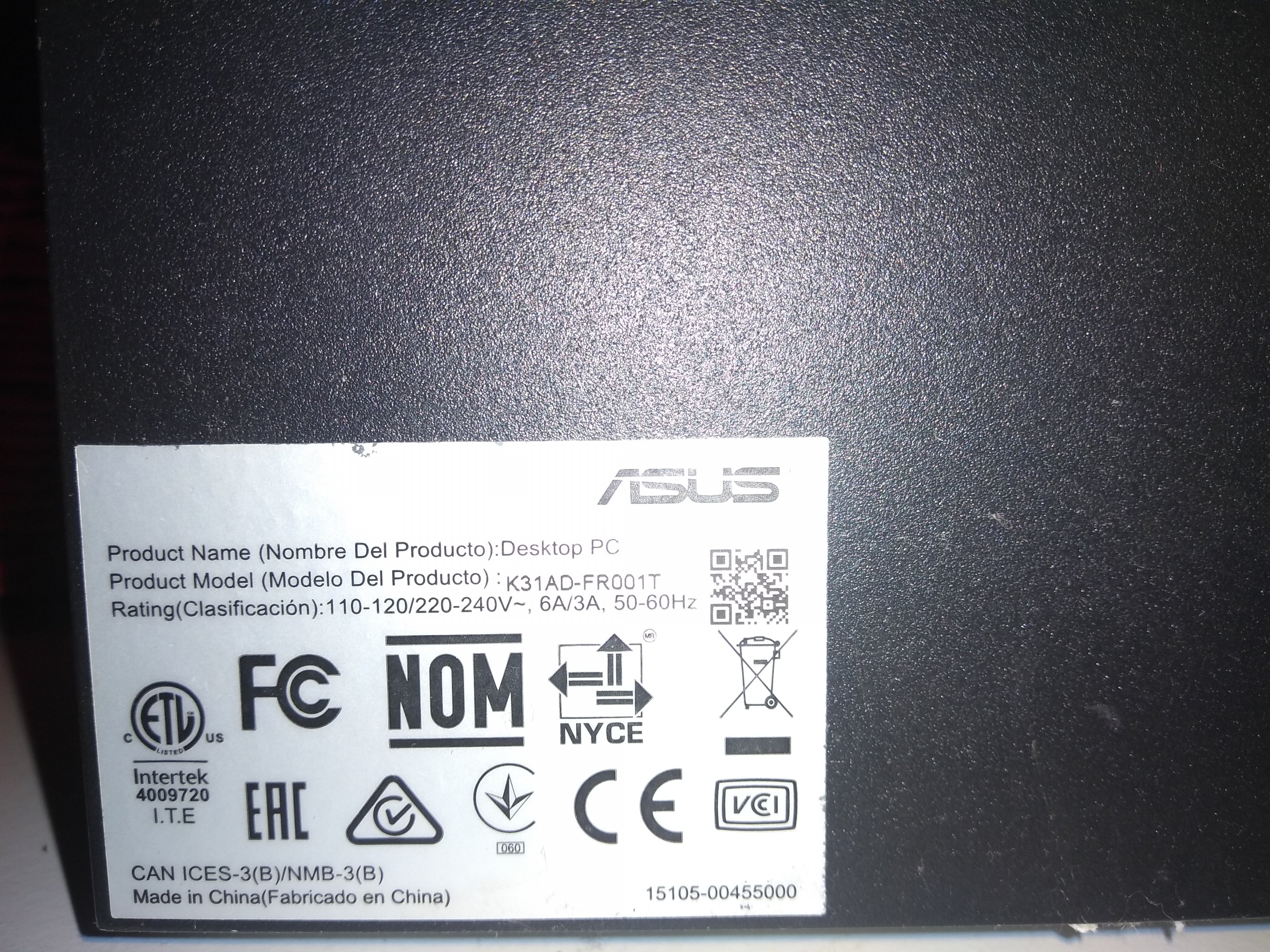

Du müsstest jetzt raus bekommen wie genau der PC heißt.
Hinten über Aufkleber, oder unten oder irgendwo.

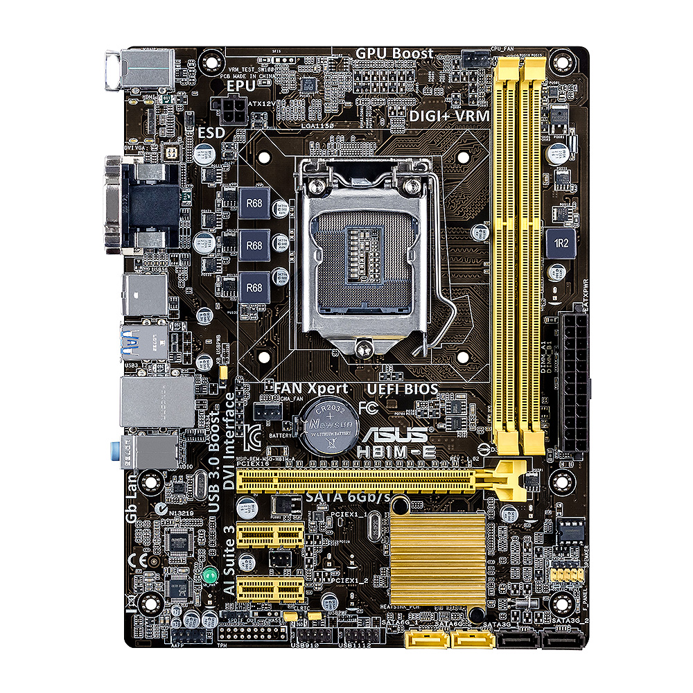

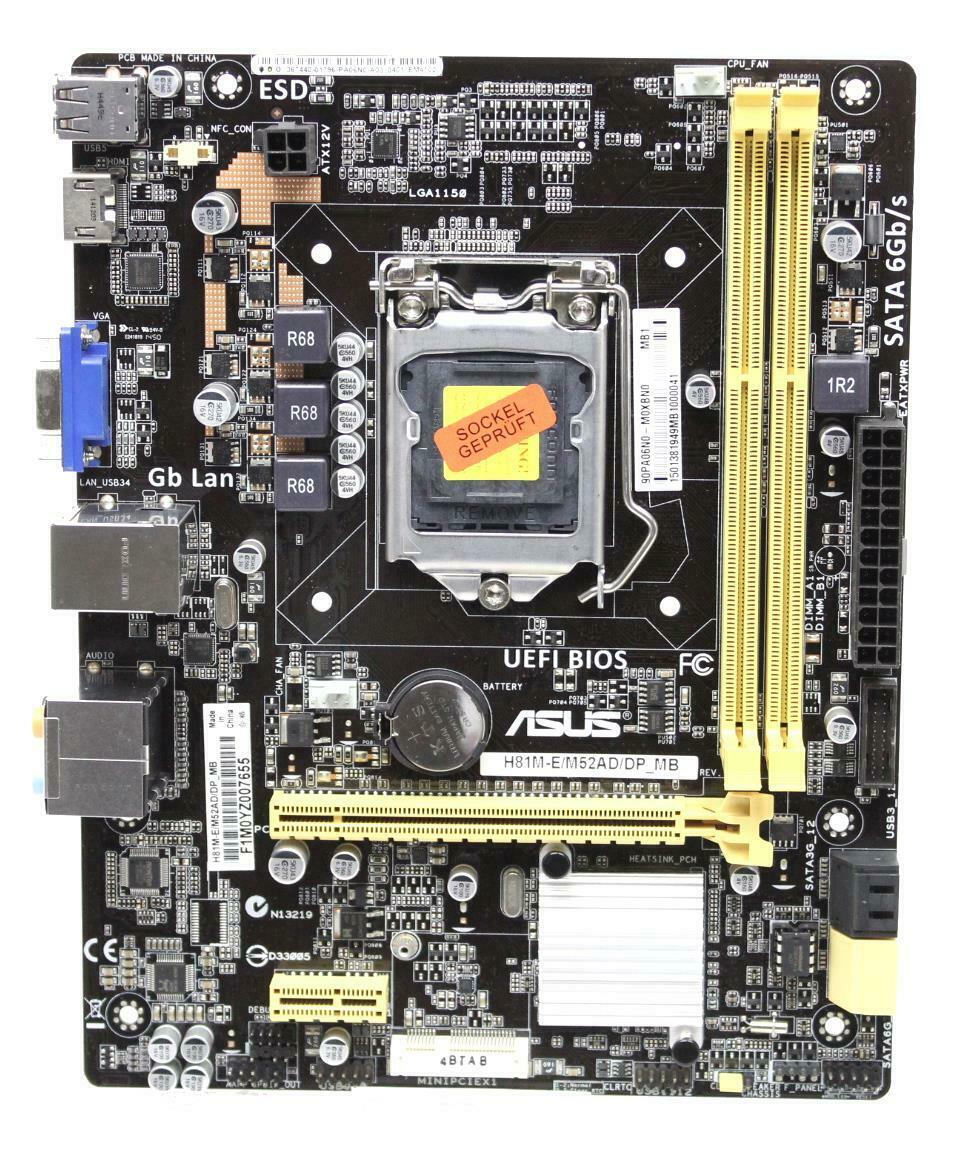

ich sende mal 2 Fotos von Original und OEM da kannst du den Unterschied sehen.
Oben Original
Unten OEM
Dafür gibt es dann auch unterschiedliche Bios Versionen.

Ok danke, du hast bereits das neuste Bios drauf für dieses OEM Board.
Gibt leider kein neueres.
