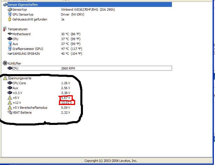

Ich habe mal gerade bei everest vorbei geschaut,auf der 12 V Schiene sind 13 V,ich glaube das ist nicht gut,oda? Was ist eigentlich Aux

Die 5V- & 12V-Spannungen sind zu hoch. Die dürfen um max. +-5% abweichen sprich höchstens 5,25V bzw. 12,6V. Dies kann unter Anderem zu Abstürzen führen, oder Hardwareschäden. Wenn du näheres wissen möchtest, google mal nach "ATX Spezifikation".

Ich weiß nicht mehr wat ich glauben soll,im Bios sind auf der 12 V Schiene immer so 12.012 oder 12.113,also nur kleine Schwankungen,bei Everest,wie im Bild, sind es 13 V und bei Speedfan sind es nur 8 V,was soll ich glauben.

Sowelche Lase-LED's von Revoltec,so moddingzeug,die sind kurz angegangen und wieder aus,das ist doch ein beweis das kurz strom da war,aber ich habe nur die kappe abgenommen und wieder draufgetan um den CMOS zu löschen,es kam keine funken,die Laser-Led haben nur kurz geleuchtet. Ich will mir nur sicher sein das ich auch nicht das geringste beschädigt habe am Motherboard
Nebenbei: Wegen der Voltspannung,ich habe geschrieben das im Bios die 12 V Leitung so 12.113 V,bei everest wird mir 13.01 V angezeigt,was solch ich jetzt glauben,abstürze habe ich noch nicht gehabt!!
C
chacha73
Die Voltspannung ist dann ok, ich glaube eher dem BIOS als Everest. Geht dein System jetzt garnicht an oder was?
