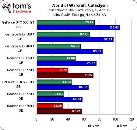

Laut den Benchmarks von Thg, würde für Full-HD schon eine Radeon 7750 ausreichen.
Ganz abgesehen davon, dass der TE bisher mit einer GeForce GT 320 WoW gespielt hat.
Empfehlenswert wäre übrigens die HIS Radeon HD 7750 iCooler.

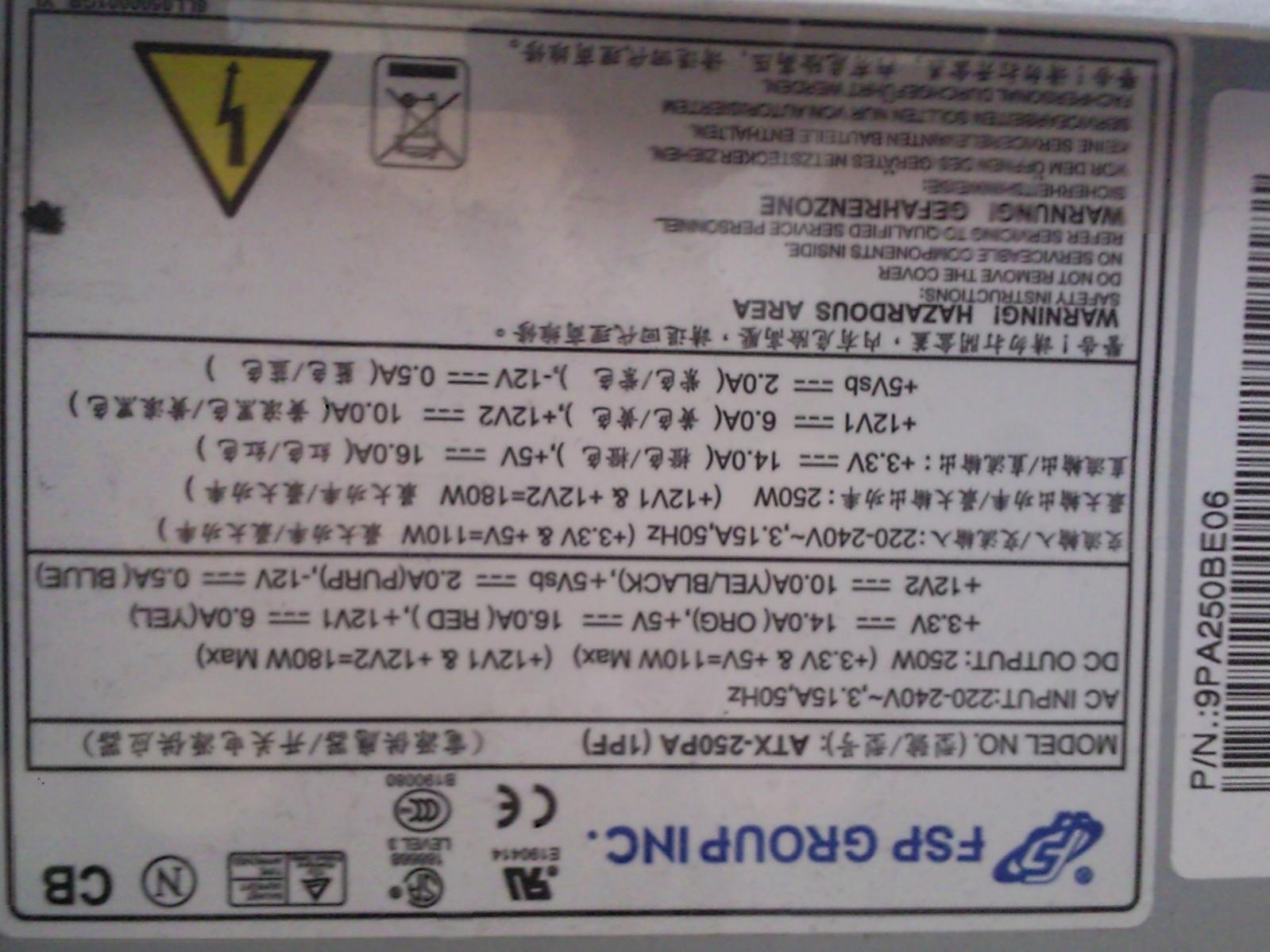

Ach auf der Innenseite steht das drauf? dann schraub ich mal fleißig ! Meld mich dann!

Ich hoffe das Foto hilft euch weiter
es spricht sehr dafür dass es die Grafikkarte ist - siehe Erklärung von Kinkaku
ok,das Foto haben wir gebraucht. gut das wir nachgebohrt haben, denn für die anfang empfohlenen dicknen Grafikkarten ist das Netzteil zu schwach. aber eine 7770 müsste es noch ohne Probleme packen, daher bleibe ich bei meiner Empfehlung von http://geizhals.de/758751

Das Netzteil ist sehr knapp bemessen. Du solltest aber mit einer Radeon HD7750 noch im Rahmen bleiben.

Laut dem Foto, eine 7750 oder 7770 nehmen. Stellt sich nur die Frage ob 2GB oder 1GB.
