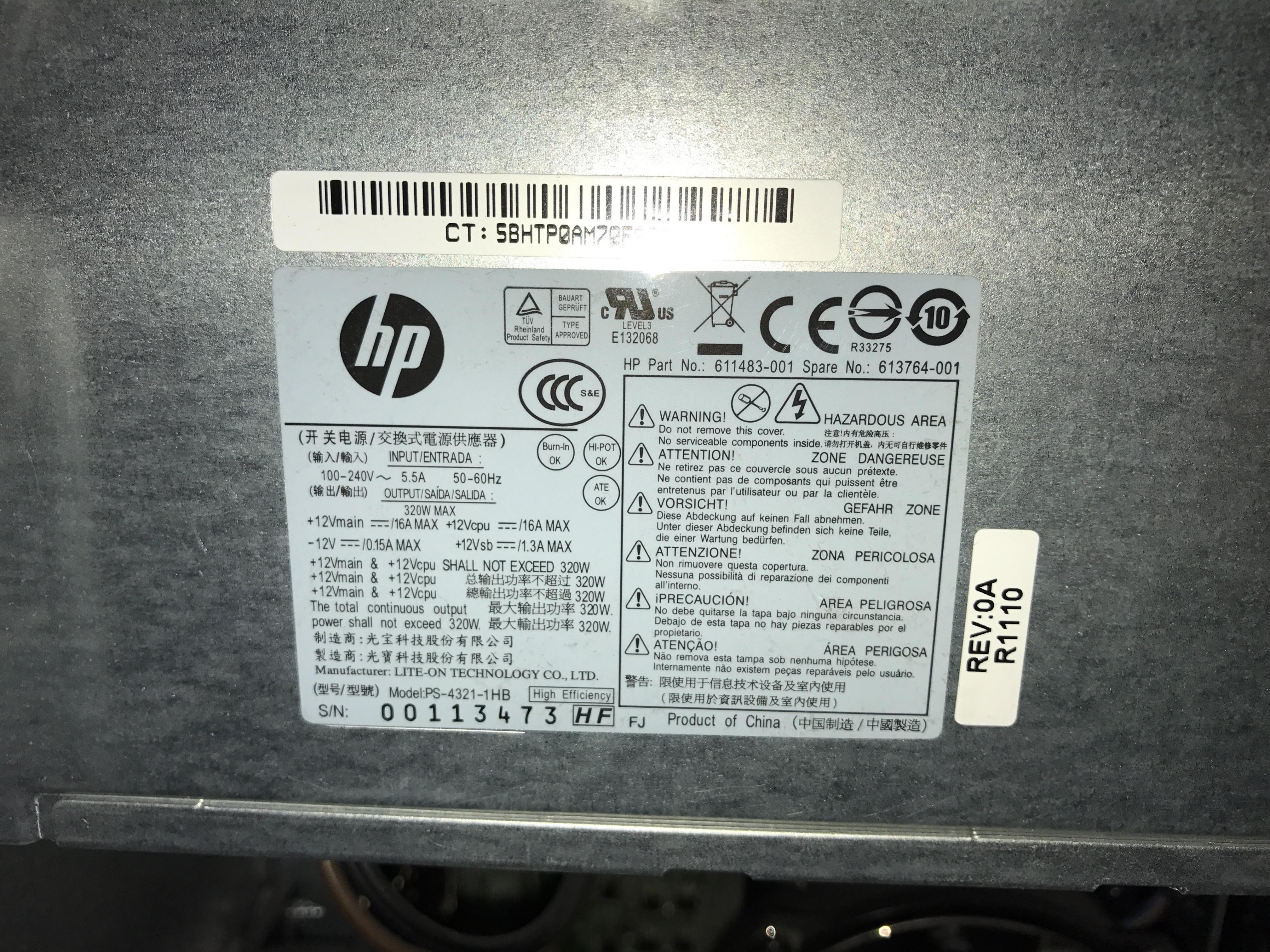

Ich würde mir nochmal die Leistungsdaten des Netzteils genauer ansehen. Allerdings würde ich auch maximal bis zu einer RX470 8GB gehen, mit entsprechendem Molex-Adapter, aber das auch nur mit leichten Bauchschmerzen.

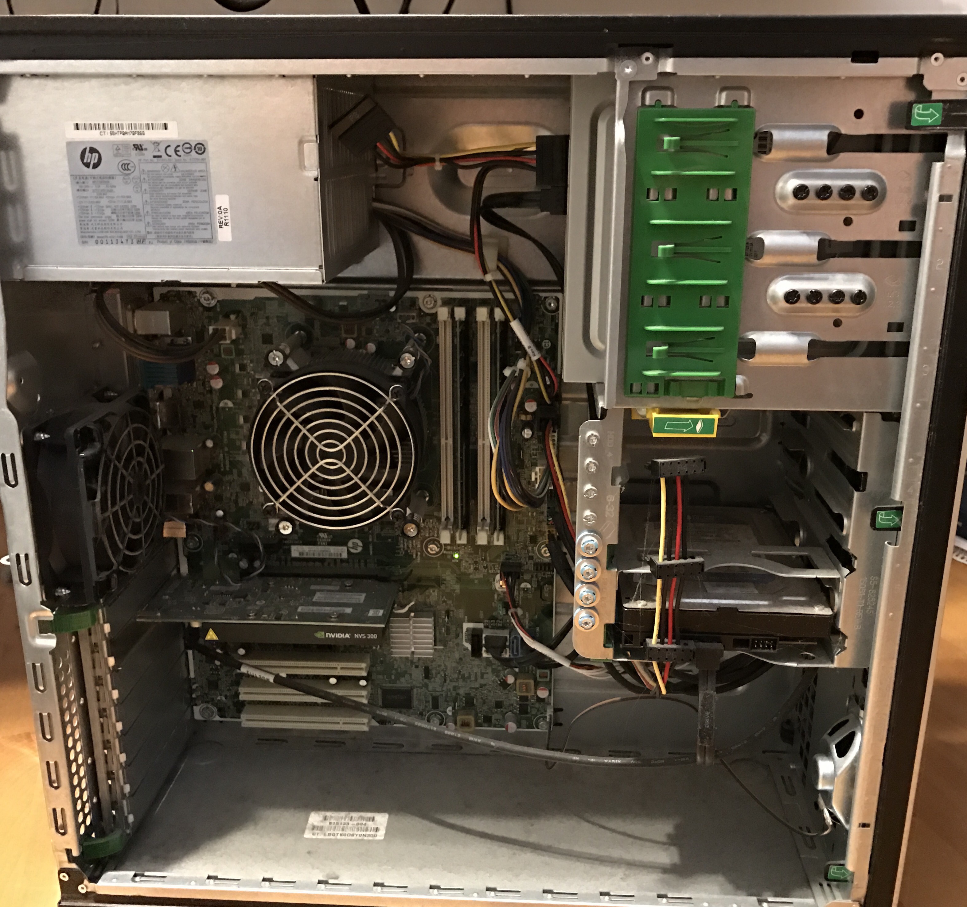

Sie hat eine Buchhaltungsfirm und tauscht immer wieder mal solche PCs aus. (Deshalb OEM?^^)
Hab eben diese Bilder gemacht - vielleicht hilft es ja. Ich glaube es ist ein 320 W Netzteil.

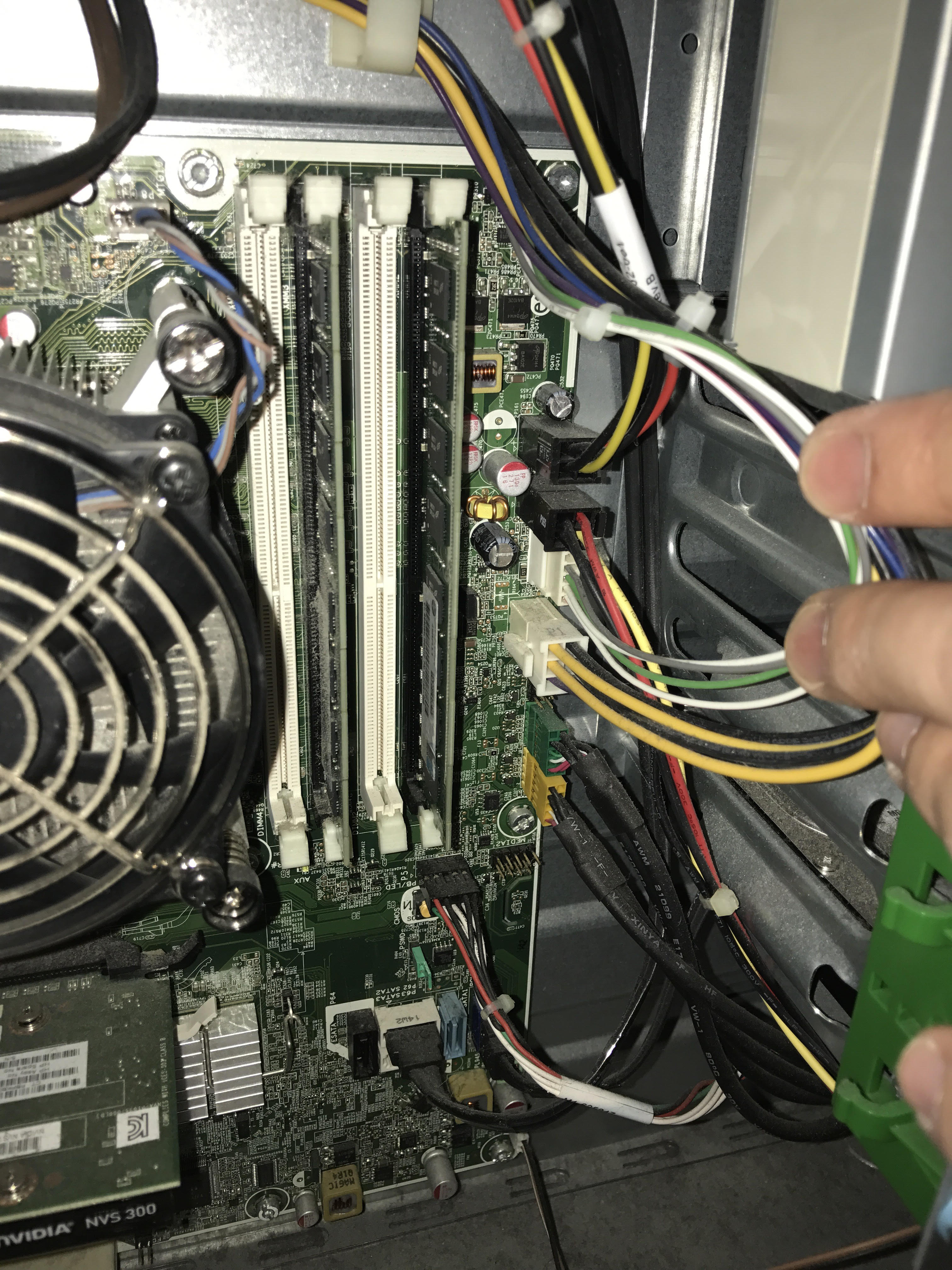

Edit: Nein, das Board ist nicht mit einem ATX Netzteil kompatibel. Ersatz Netzteil fällt also weg! PCI-E Stecker scheint das NT auch keinen zu haben und auch keine freien 4pin Molex um daran einen PCI-E Adapter zu bauen. Es gibt SATA->4Pin adapter. Damit lies sich dann theoretisch ein 4pin->pci-e Adapter betreiben. Da wirds einem dann aber schon ein wenig bange. Also nur Grafikkarten ohne zusätzliche Stromstecker.
Wie schon mal angemerkt. Wenn das Board nicht im ATX-Standard ist und andere Stromanschlüsse benutzt, dann bringt ein neues Netzteil nichts. Dafür müsste auch gleich das Board mitgetauscht werden.
Gibt es die RX470 ohne externe Stromversorgung?
Ich sehe da bei deinem Foto nicht gerade eine große Auswahl an Kabel frei an die man die Grafikkarte hängen könnte^^

wenn dein Mainboard ATX kompatibel wäre, wäre es vom Netzteil aus mit so einem Stecker angeschlossen. Das sieht eher nicht so aus. also kannst du an dein Board wohl kein anderes Netzteil anschließen.
Also bleibt dir:
- dich entweder auf eine Grafikkarte zu beschränken die mit max 75W, also ohne extra Stromanschluss, auskommt.
- alles neu machen.

Mit einem neuen Netzteil wird es auf jeden Fall klappen, beim alten eher nicht. Dafür bietet das Ding zu wenig Leistung (war ja auch nie für ne "High End" Grafikkarte ausgelegt)

rx470/rx480/1060 o.ä. mit einem 6pin stromstecker sehe ich als maximum, dann musst du noch einen molex adapter verwenden. sollte funktionieren.

TE kannst du ein paar bessere (nähere) Fotos von der Rechten seite des MB machen? Vor allem von den Anschlüssen.

Hier das angeforderte Bild! Oder kann ich mir nur die GTX 1050 ti kaufen?
Danke für die Tipps
Wie vermutet, kein atx Standard.
Alternative: günstiges gebrauchtes Board, das atx Standard hat, kaufen und dann Netzteil tauschen und RX 470/ 480 rein.
Dann hast du gleich was vernünftiges, und ein gebrauchtes Board solltest du bei eBay für 40-50€ bekommen.
Ein P67, H61, B75, H77 Board
