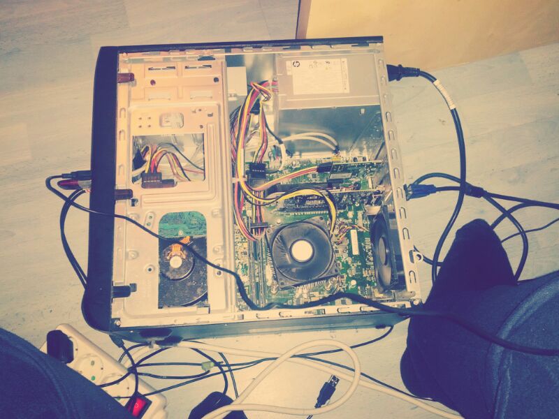

IMG-20140105-WA0014.jpg ich weiss nicht meint ihr eine 21-31cm grafikkarte passt hier rein? so schätzungsweise?
hp pavillion p6 series

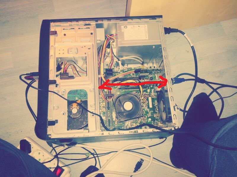

mein gott, nimm nen verdammten gliedermaßstab und MISS nach! dann muss man auch nicht "schätzen"
den abstand (roter pfeil) musst du messen.
vielen dank christi
mache ich jz!
ich habe 22cm gemessen da wo der rote pfeil ist

Jap ich würde dir auch zur GTX 960 raten, in das Gehäuse würde ich jedenfalls keine 280X reinprügeln, vorallem hast du oberhalb der Grafikkarte ja überhaupt keinen Lüfter außer den vom Netzteil dann. Da bist du mit einer sparsamen GTX 960 gut beraten.
