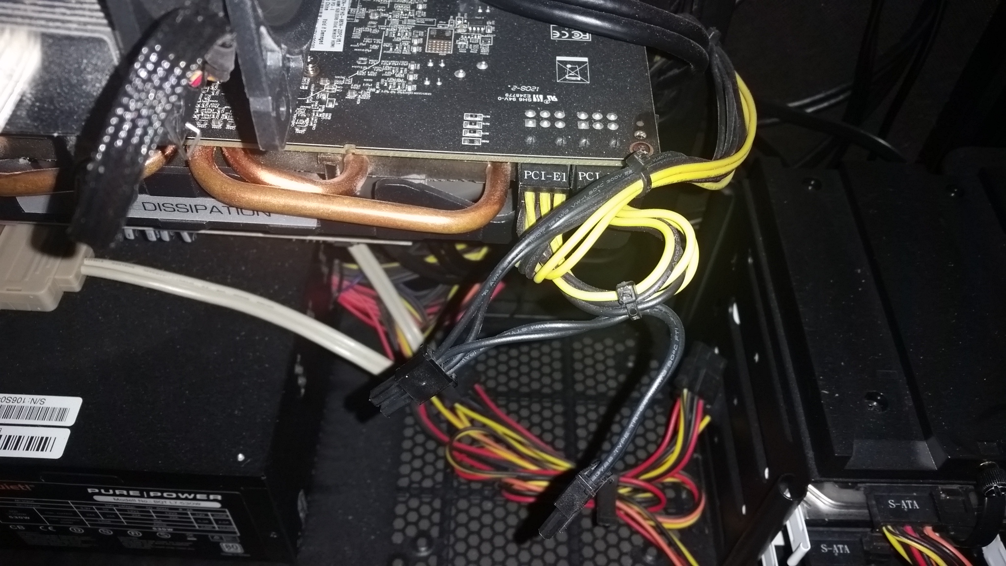

So...ich habe mich nun für die MSI Radeon RX 480 Gaming X 8G entschieden.
Nun aber mal noch ne Frage dazu: Meine jetztige Karte hat vom Stromanschluss her 2x6-Pin Power Connector, die MSI hätte einen 8-Pin Power Connector.
Ich hab jetzt mal meinen PC aufgemacht und nachgeschaut und da gibt es zwei Kabel (siehe Bild) mit PCI-E1 und PCI-E2.
Dazu gehören noch zwei weitere Stecker (die 2-Pin in schwarz), die nicht angeschlossen sind.
Das heißt doch, dass ich bei der MSI dann PCI-E1 anschließen muss UND den einen der beiden schwarzen dazu oder???
Korrekt einfach das 6+2Pin Kabel zu einem 8er zusammenstecken und rein in die GPU.
mfg
Vielen Dank :)
