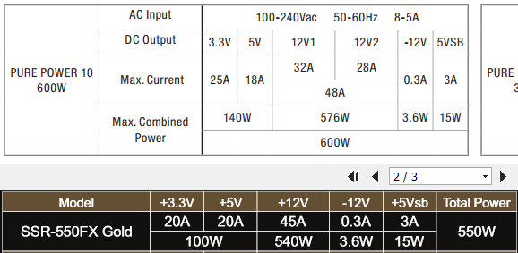

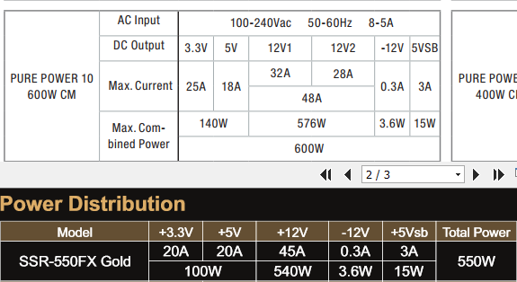

@Chillaholic: war das auf beitrag 11 bezogen? eines der 550W-NTs war ein Focus Plus Gold iirc.
Ja und?
Das Pure Power hat trotzdem bessere Werte.
Das Seasonic hat single rail 45A/540W und das Pure Power combined 48A/576W.

Rolf_1985 schrieb:
Warum sollte das NT mit 1x 32A und 1x 28A für eine Vega 64 nicht reichen??
Wo hab ich das behauptet? Ich sprach von Chinaböllern.
Verstehe deine Posts nicht, meiner bezog sich auf die Antwort von Deathangel, das Pure Power sei ungeeignet. Ich glaube hier liegt ein Missverständnis vor.

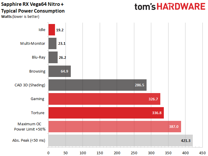

Chillaholic schrieb:
Dann hast du bisher Glück gehabt, dass du offenbar deine Grafikkarte nicht vollständig auslastest.
Laut Tests von tomshw bleiben Vegas ohne OC immer <300Watt mit absoluten Peaks(<50ms) von max. ~360 Watt, auch bevor ich bei mir alle Regler auf Entspannung gedreht habe gab es keine Probleme im GPU Limit
Reaktionen: GERmaximus
Du redest offensichtlich von der Referenz und es hängt ja auch vom Rest deines Systems zusammen.
Die Referenzkarte kauft ja mittlerweile keiner mehr.
Power consumption in our gaming loop lands around ~327W, which is a significant step up from the 300W mark, and well above the reference model’s measurements.
Hast du nen Haufen Steckkarten und Platten drin und betreibtst noch CPU-OC sieht das schon anders aus.
Schau an, Peaks von 420W.

Grundsätzlich muss man bedenken, dass selbst gute NT nur ca 80-90% Wirkungsgrad haben. Ein gutes 500er NT schafft also grob 400W dauerhaft zur Verfügung zu stellen. Ich würde denken, das 600W NT des TE sollte noch in Ordnung sein, wobei es zusehends am Limit laufen dürfte.
An sich hast du recht, aber nicht jede gebrauchte Karte ist automatisch eine Mining Karte.
Das ist Quatsch, der Wirkungsgrad bestimmt den tatsächlichen Verbrauch, nicht die Leistung.
Ein 600W NT sollte immer um die 600W Gesamtleistung liefern können.
Oben siehst du ja das Beispiel aus dem Datenblatt des Pure Power 10 600W
Beide 12V-Lanes liefern zusammen ~576W, -12V 3.6W, 5V 15W.
Zusammen kommen wir auf etwa 600W Gesamleistung.
derseb schrieb:
Interessant, die verbraucht offenichtlich spürbar weniger als die Nitro.
Dennoch würde ich es vom Gesamtsystem abhängig machen.
Bei CPU-OC ist selbst das zu viel für deine 450W.

@ NT-Diskussion
ein 600W (Marken-)NT liefert die 600W an der Sekundärseite (NT>PC-Komponenten). Auf Primärseite (Steckdose>NT) wird durchaus mehr aus der Dose gezogen. Das PP10 mit 600W sollte dafür locker ausreichen.
P.S.: Du hast kein Problem mit dem NT. Nur ein User meint es wäre eins. Bedenke auch dass FreeSync-Monitore meistens günstiger sind als G-Sync Modelle.
