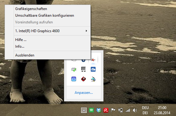

Den Treiber hatte ich natürlich installiert. Allerdings habe ich weiterhin das Gefühl, dass auf diese Karte nicht zugegriffen wird. Bei Dr. Hardware wird nur der Intel-Chipsatz angezeigt. Im Catalystmenü ebenfalls. Im Gerätemanager allerdings werden beide Chipsätze angeführt. Daher ja meine Frage, woran ich erkenne, ob die richtige Karte angesprochen wird.
Hier sieht man, dass nur eine GPU angezeigt wird. Im Gerätemanager jedoch werden beide GPUs angezeigt.
Ist zwar kein Gaming-PC, aber Counterstrike bspw. läuft selbst mit niedrigsten Ansprüchen noch ruckelig. Das kann kaum sein?!
