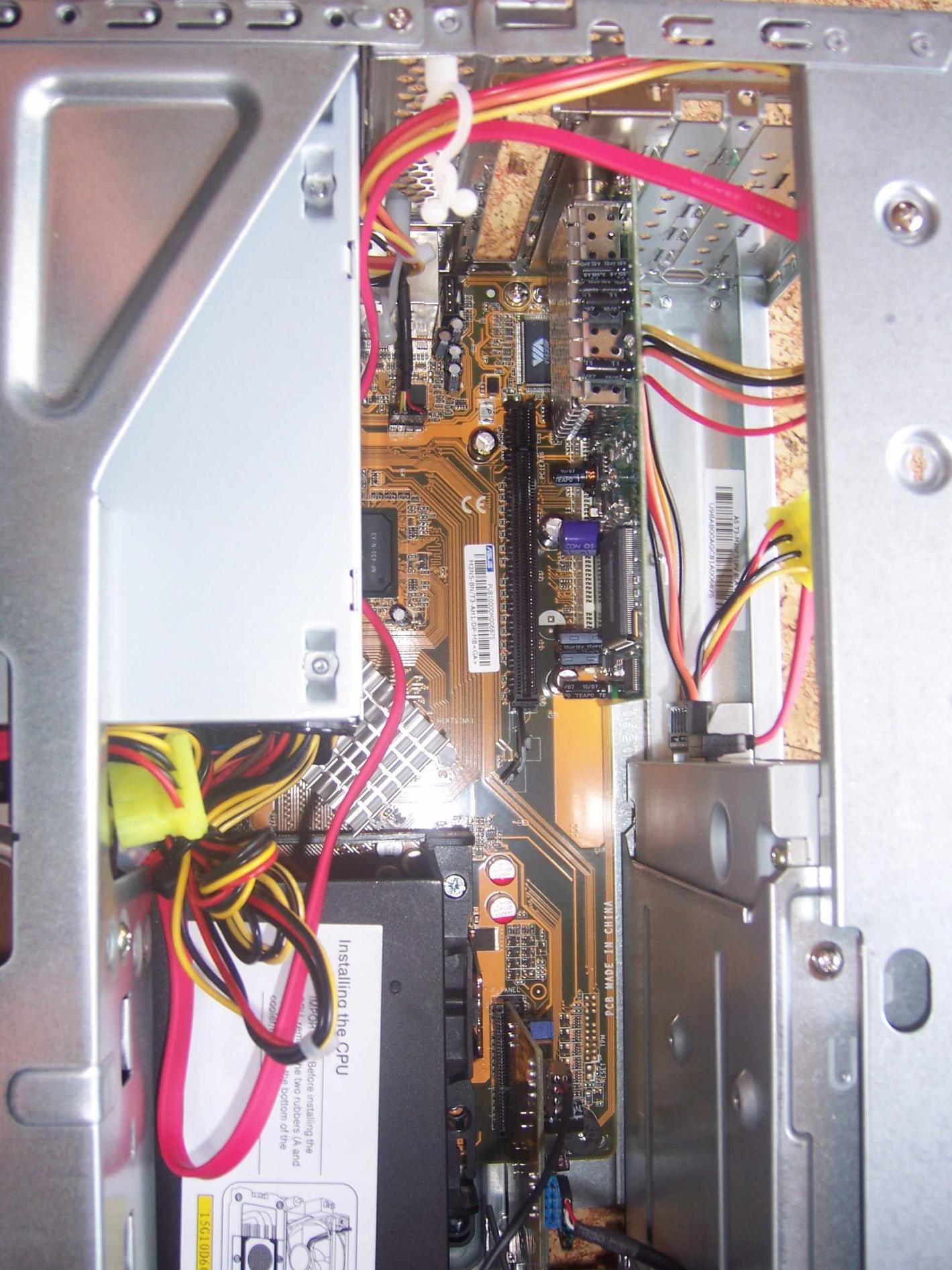

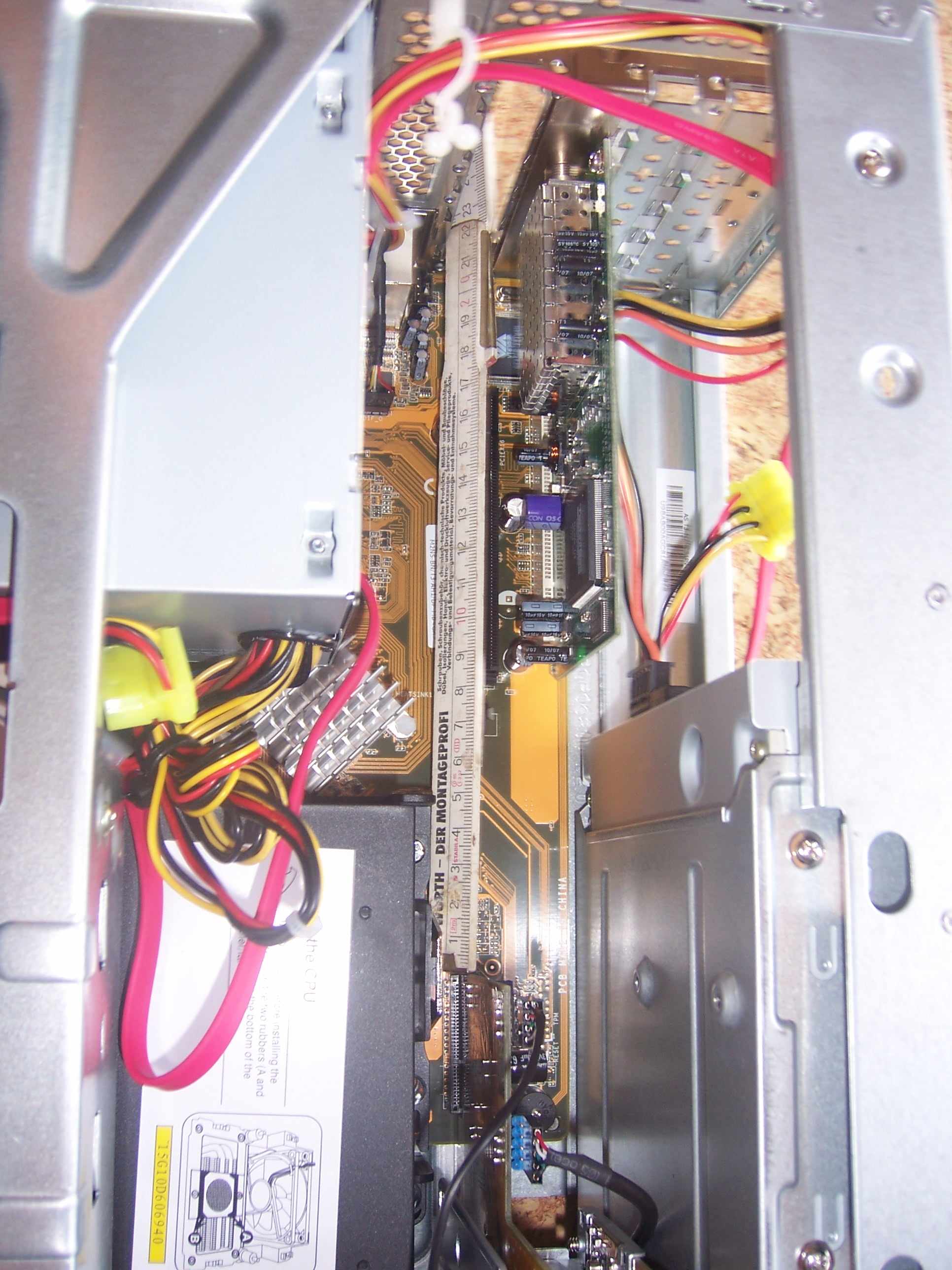

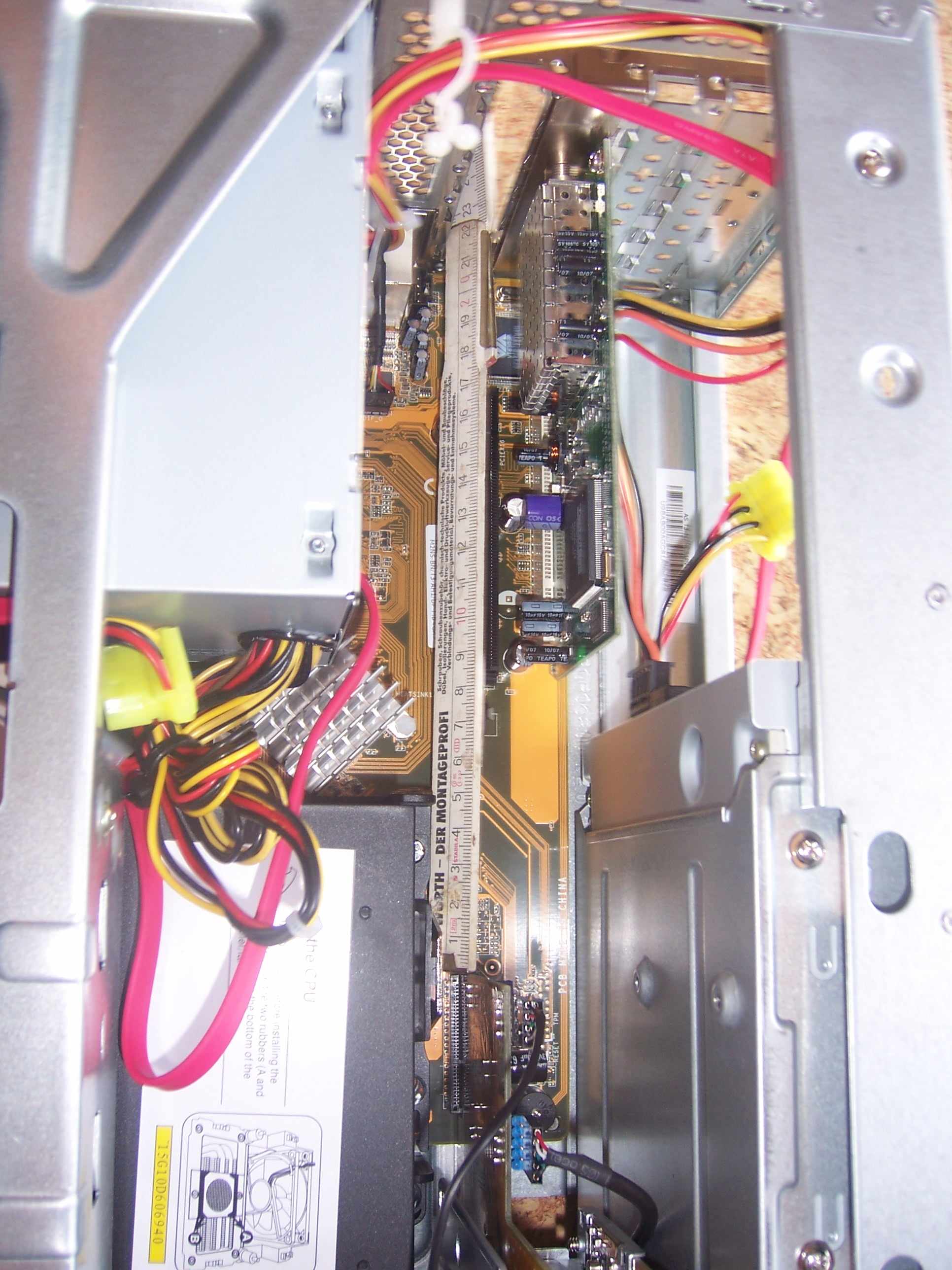

Habe jetzt mal Fotos gemacht und die 22cm waren schon gut gemessen *grml*
Dann seht ihr wie viel Platz ich wirklich habe, Cardreader versetzten ist nicht kann ihn wenn dann nur ausbauen, da ich ihn aber nutze ist das auch zeimlich doof.
EDIT: Ich hoffe auf den Bildern ist erkennbar was ich meine

Ich würd sagen es geht sich grad nicht aus... Stromstecker darfst bei 3850 und 96GT ja auch nicht vergessen...
