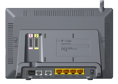

Die Stecker passen in die AVM Fritzbox. Ist zwar eine Speedport, hat aber die gleichen Anschlüsse, da wo 1+2 steht, kommt das Telefon rein. Die Fritz muss dann mit dem dazugehörigen Kabel für ISDN mit dem NTBA verbunden werden.
