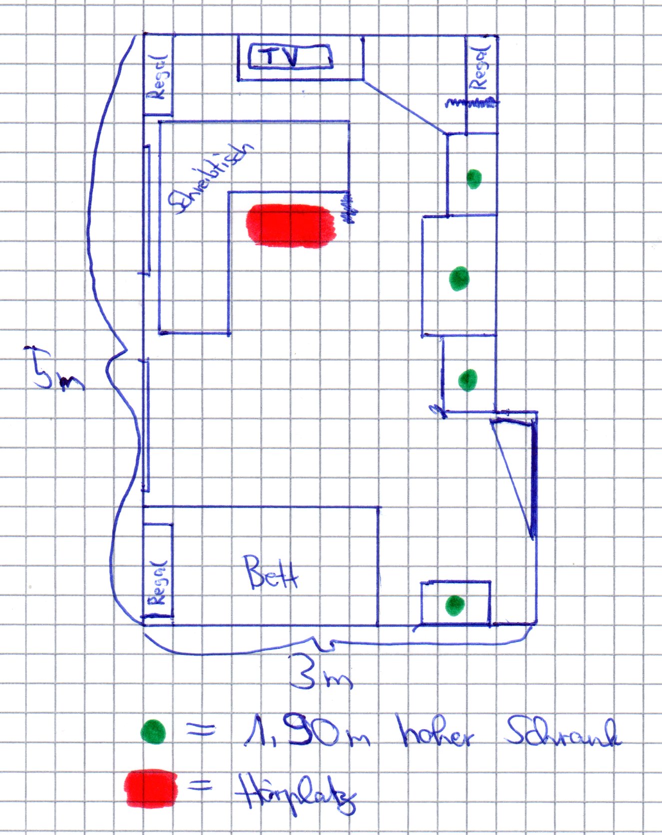

Ich bin auf der Suche nach neuen Lautsprechern. Am liebsten wäre mir ein 2.0-System, weil ich auf einen seperaten Subwoofer, der die oberen Bassfrequenzen "mitgröhlt" keine Lust mehr habe. Ein Subwoofer käme nur in Frage, wenn er in das unten genannte Budget passt und auch so tief wie möglich von den Stereolautsprechern abtrennt.
Momentan besitze ich die Edifier S550, mit denen ich leider nur teilweise zufrieden bin. Ich war mit diesem Thema schon einmal hier im Forum aktiv ( Link ), jedoch habe ich da noch ein paar Probleme, was die Aufstellung Lautsprecher angeht. Im genannten Thread wurden mir die Nubert 381 empfohlen, die angeblich aber einen gewissen Abstand zur Wand aufgrund der nach hinten ausgerichteten Bassreflexrohre brauchen (Aufhängen wäre mir aber am liebsten) und wie jeder Lautsprecher möglichst auf Ohrhöhe aufgestellt werden müssen.
Jetzt habe ich leider keine Ahnung, wie ich das mit der Aufstellung in meinem Zimmer anstellen soll. Hättet Ihr vielleicht Vorschläge, wie ich das am besten lösen könnte? Ich habe versucht, einen kleinen Überblick über das ca. 15qm-große Zimmer, zu finden im Anhang, zu schaffen (Ich hoffe, ihr könnt meine Sauklaue entziffern).

deine Boxen stehen jetzt: oben links bei dem Globus und rechts so fast verdeckt am Schrank ?

Genau so ist es. Die Center-Box steht zwischen TV und CD-Regal.
also erst mal zur Aufstellung ! jede Box (Schallwandler) wird dumpf klingen wenn sie an die Wand presst !
logische Aufstellung bei dir: neben dem Fernseh positionieren min. 40cm von der Wand entfert !
rechts: musste es noch reichen, wenn Du sie am Anfang von dem Eckstück-unterer-Schrank plazierst.
links: wäre ein Ständer eine gute Lösung, selbst basteln ?
soviel mal zur Aufstellung ;)
melde mich dann wieder ... mfg
Die Aufstellung rechts ist, wie Du schon sagtest, eher kleineres Problem.
Links müsste ich mir dann wirklich 'was einfallen lassen.
