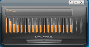

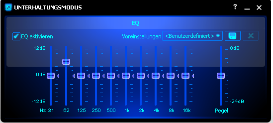

Damit der Sound der Klipsch für mich perfekt klingt, muss ich (leider) die auf den angehängten Bildern gezeigten Equalizereinstellungen vornehmen (Ich weiß, das verfälscht eigentlich den Klang, doch mit mehr Bassfundament klingt die Musik meines Erachtens nach einfach besser). Nachteil der ganzen Sache ist jedenfalls, dass sich der erste Equalizer (siehe Bild 1) nur auf das Programm "AIMP" auswirkt, also nur auf das Musikabspielprogramm selber. Wenn ich jetzt z.B. ein Youtube-Video schaue, fehlt ein wenig was am Bass. Gibt es vielleicht einen guten Equalizer, der sich wie der Creative-Equalizer (siehe Bild 2) auf das ganze Betriebssystem auswirkt?
Jetzt fragt man sich bestimmt, warum ich den Creative-Equalizer nicht einfach noch höher stelle. Antwort: Er arbeitet sehr genau, d.h., dass ich z.B. keinen Unterschied am Klang merke, wenn ich den 31-Hz-Regler bewege, weil die Klipsch erst garnicht so tief kommen. Mir ist, so verrückt es klingen mag, ein Equalizer lieber, der pro Regler die gesamte nächste Oktave mitnimmt.
Ich weiß, Abolis hat schon gemeint, dass ich keinen (Tief-)Bass in Liedern suchen soll, der da schlichtweg nicht vorhanden ist, aber wie gesagt es gefällt mir so einfach besser. Außerdem sind die Klipsch im Gegensatz zu den Nubert mit den Einstellungen keineswegs überfordert.
Danke für Eure Hilfe!
Zur Erklärung des ersten Bildes (AIMP-Equalizer): 1. Regler: 31 Hz, 2. Regler: 63 Hz, 3. Regler: 87 Hz
Könnte ich notfalls nicht durch die vorhandenen Pre-Outs + Main-Ins am AVR einen Equalizer wie diesen hier anschließen, um den Klang an allen am AVR angeschlossenen Geräten meinen Wünschen anzupassen?
