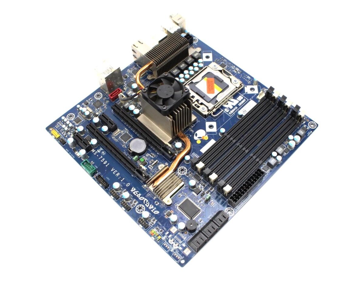

Moin,
es geht um die theoretische Frage, welcher Luftkühler bei diesem Mainboard mit X58 Chipsatz wohl passend wäre, da die Northbridge inklusive Kühler schon sehr hoch ist.
MS-7591 Rev.1.0
Ich habe das Mainboard leider derzeit nicht hier, Sockelbohrungen sind für 1366.
Danke euch :)
Ganz vergessen, der kleine 3Pin Luftkühler auf der Northbridge existiert leider nicht mehr, war der wirklich nötig bei so viel Aluminium oder wurde der verbaut, weil das Aurora so einen bescheidenen Airflow hat?
Moin,
welche CPU soll denn gekühlt werden.
Die Northbridge wird ohne Lüfter denk ich zu warm werden.
Ggfs mit einem CPU Topblowkühler mit kühlen?
Gibt es ein max. Budget?
Northbridgehöhe ausmessen vielleicht passt j a ein gebrauchter Noctua NH-L12S oder Noctua NH-C14S
NM-I3 Mounting-Kit wird benötigt.

Ist doch auch ne Frage der CPU und vor allem des Gehäuses.
Reaktionen: Tammy
So ein top Blower müsste auch erstmal hoch genug sein um da drüber zu ragen. Gehäuse wäre auch so ne Frage, bei manchen kann man ja Lüfter in die Seite packen wie beim North mit Meshpanel.
Und soll der RAM voll besetzt werden? Sonst könnte man einfach nen Single-Tower-Kühler um 90° drehen.
Reaktionen: Tammy
Danke euch :)
Das Case wird gut belüftet sein, RAM wird voll besetzt und ein 5650 kommt rein mit OC Ambitionen auf 4GhZ.
